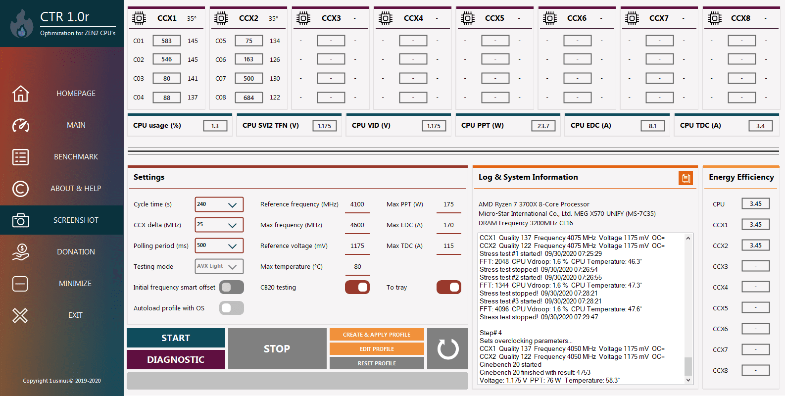

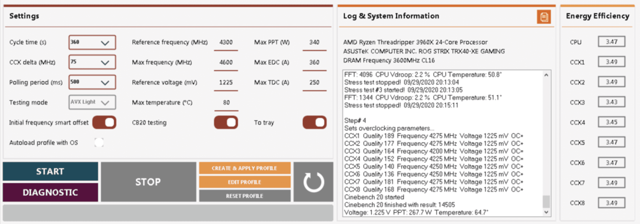

Wenn ich mir die Screenshots angucke steht in der Log FFT Runs, also auch Prime. Ist halt die Frage ob mit AVX2 oder nicht.
Da die Temps nach dem CB20 Run allerdings deutlich höher sind als im FFT, gehe ich mal von non AVX aus.
Cinebench ist mehr oder weniger nur da um den Vorher/Nachher-Unterschied besser zeigen zu können und zu schauen, ob das OC dann stabil läuft. Ist aber optional und kann man auch weglassen.
So habs ans laufen bekommne, woran es lag? k.A einfach nochmal alles neu gemacht--> Läuft o_O
glückwunsch! bei dir war allerdings bereits nach dem 5ten run schluß. bei mir geht er in die vollen mit 15runs+ und crasht iwann. was ja iwie auch logisch ist...
Unter dem Punkt "Testing Mode" steht im pull down "AVX Light".
avx light oder so, avx2 jedenfalls nicht. steht irgendwo in igors artikel / übersetzung. (edit: siehe post über meinem)

AVX light, wenn ich dann also Prime starte hauts mir gleich nen schwarzen Screen raus.
Ja ist normal wenn er es nicht stabil bekommt , bei mir hat er dann jeweils etwas runter getaktet, getestet und wenn es gut war sich um den nächsten CCX gekümmert.
mmmmm, runter getaktet wurde nicht ein einziges mal. bei diagnostik geht es lienear runter bis nicht mehr geht und beim "start" auch nur hoch.

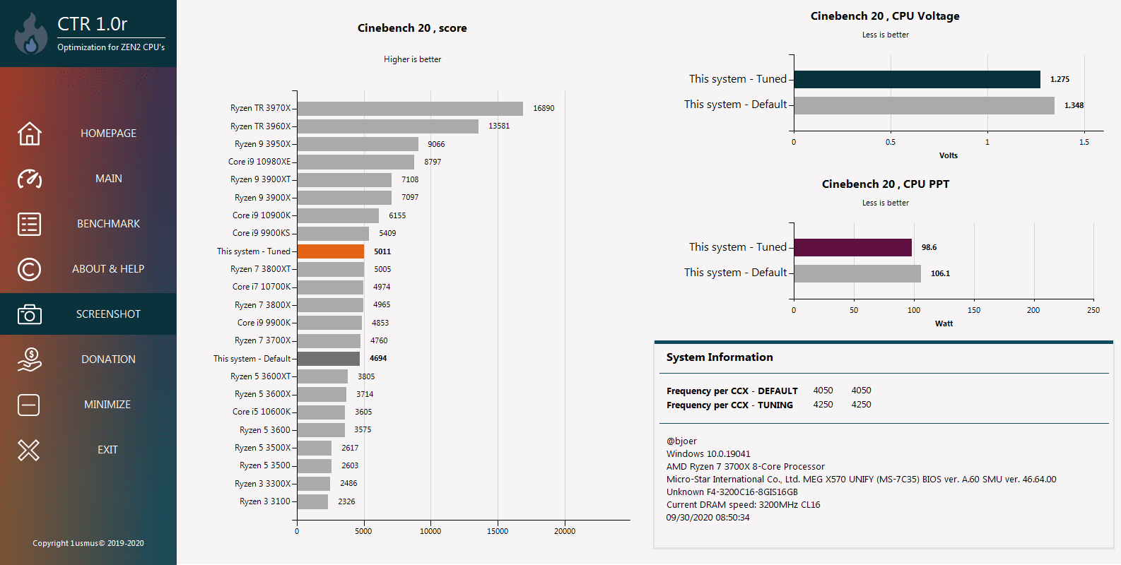

Vor lauter Freude habe ich beim 1. Durchlauf vergessen Screenshots zu machen.:oops:
Beim zweiten Durchlauf habe ich leicht andere Werte bekommen.
1. Durchlauf 4325/4275/4300/4300
2. Durchlauf 4300/4225/4250/4250
Kann die Zimmertemperatur was damit zu tun haben?
Für mich ist die Steigerung (trotz niedrigerer Werte im 2. Durchlauf) beachtlich.
Als Kühlung benutze ich den Noctua D15.

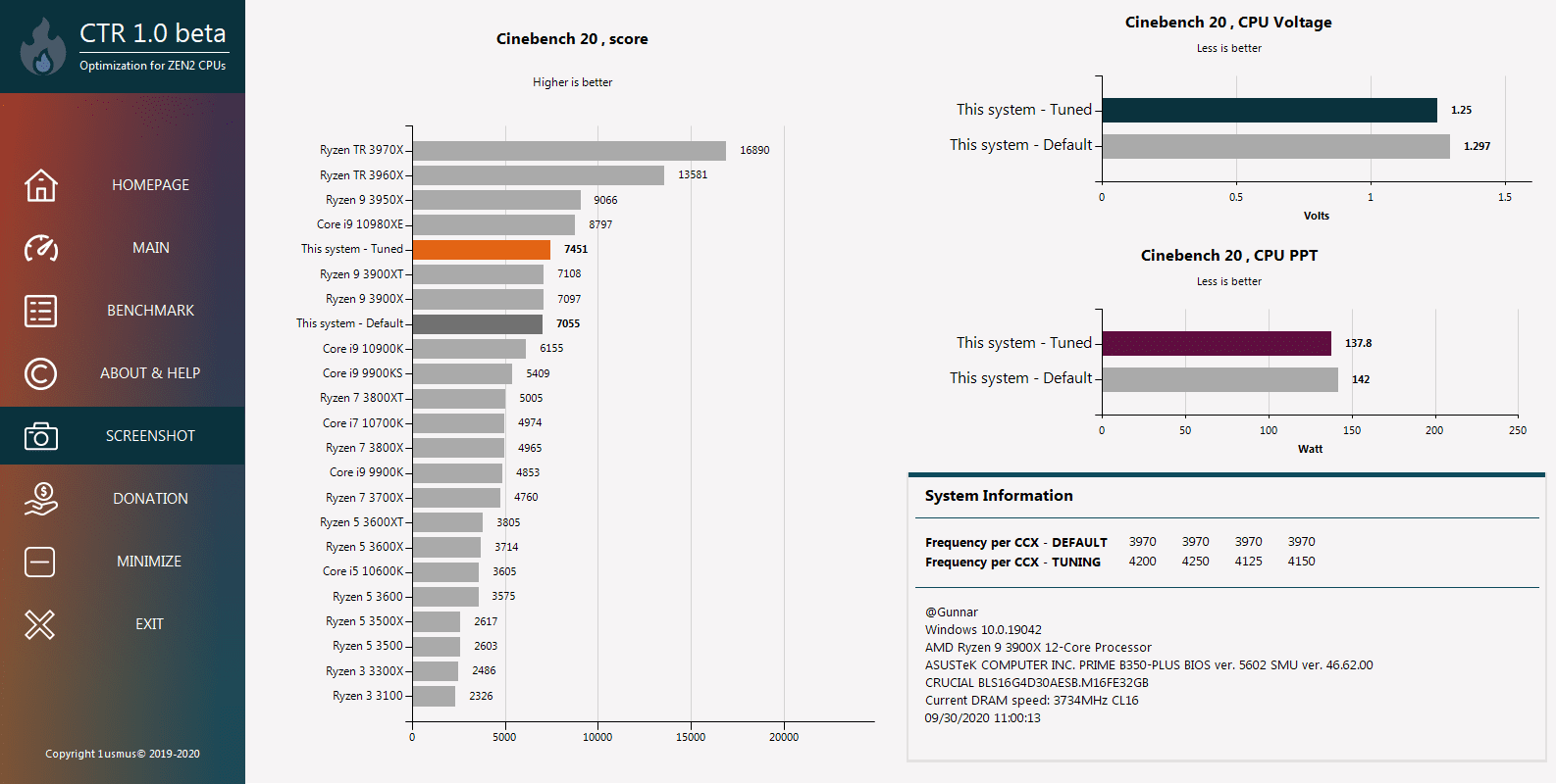

Iss ja was faul, dein System verbraucht nun mehr als vorher mit weniger Spannung, ich habe auch den 3900X und bei mir sinkt der Verbrauch, Leistung gebt hoch. Ich habe 10w weniger als du und mehr Leistung. Deine default Score ist auch n bisschen niedrig.
Der erste Test sieht doch gar nicht so schlecht aus :)
Eben. Es ist doch ein Unding, daß nach dem benutzen des sogenannten Optmierungs Tools der Verbrauch höher ist als vorher.
Dafür brauche ich kein Tool, daß schaffe ich auch ganz alleine :fresse:.

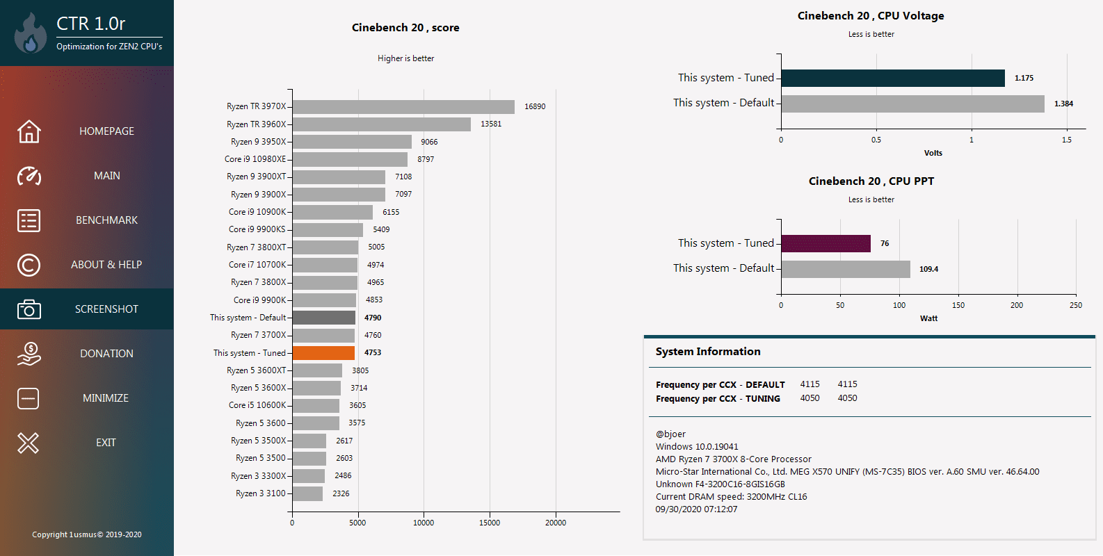

Hmm, Die ASrock boards sollen ja so ihre Probleme mit dem Tool haben, das sind meine Ergebnisse:
in der Diagnose ein Bronze bekommen, meine CPU ist wohl kein so tolles Exemplar :fresse2:

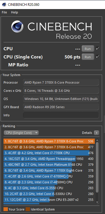

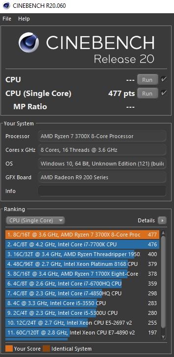

Rein aus Interesse, würdet ihr bitte auch mal noch mit CB20 einen Single Core Test davor und danach machen?
Ich hole das nochmal hoch. Wäre wirklich interessant inwieweit die Single Core Leistung bei euch dann sinkt, da er ja nicht mehr so hoch boostet. Wäre über Tests dankbar :wink:

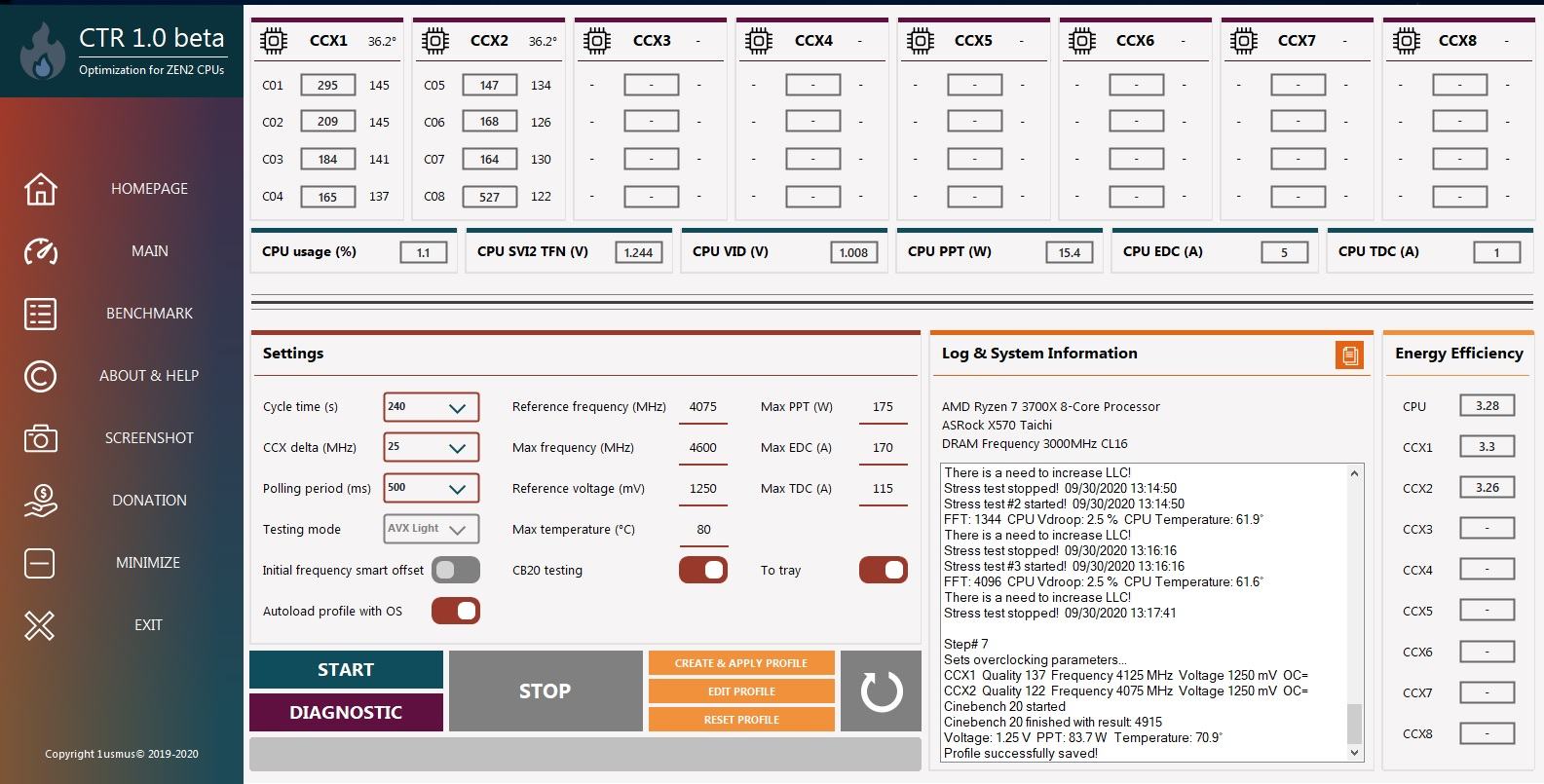

Also irgendwie werde ich aus dem Tool nicht schlau,
Bei LLC 3 empfiehlt es LLC abzusenken, stelle ich dann LLC2 ein, meint es es soll es steigern.... wo zum Teufel stelle ich LLC 2,5 ein? :LOL:
Was ich dann noch nicht verstehe, warum schnappt es sich jedes mal den schlechten CCX um die höhere Frequenz einzustellen?
Wenn ich manuell per CCX übertakte mache ich es immer anderrum -> ich zu blöd oder Clock Tuner zu blöd?
