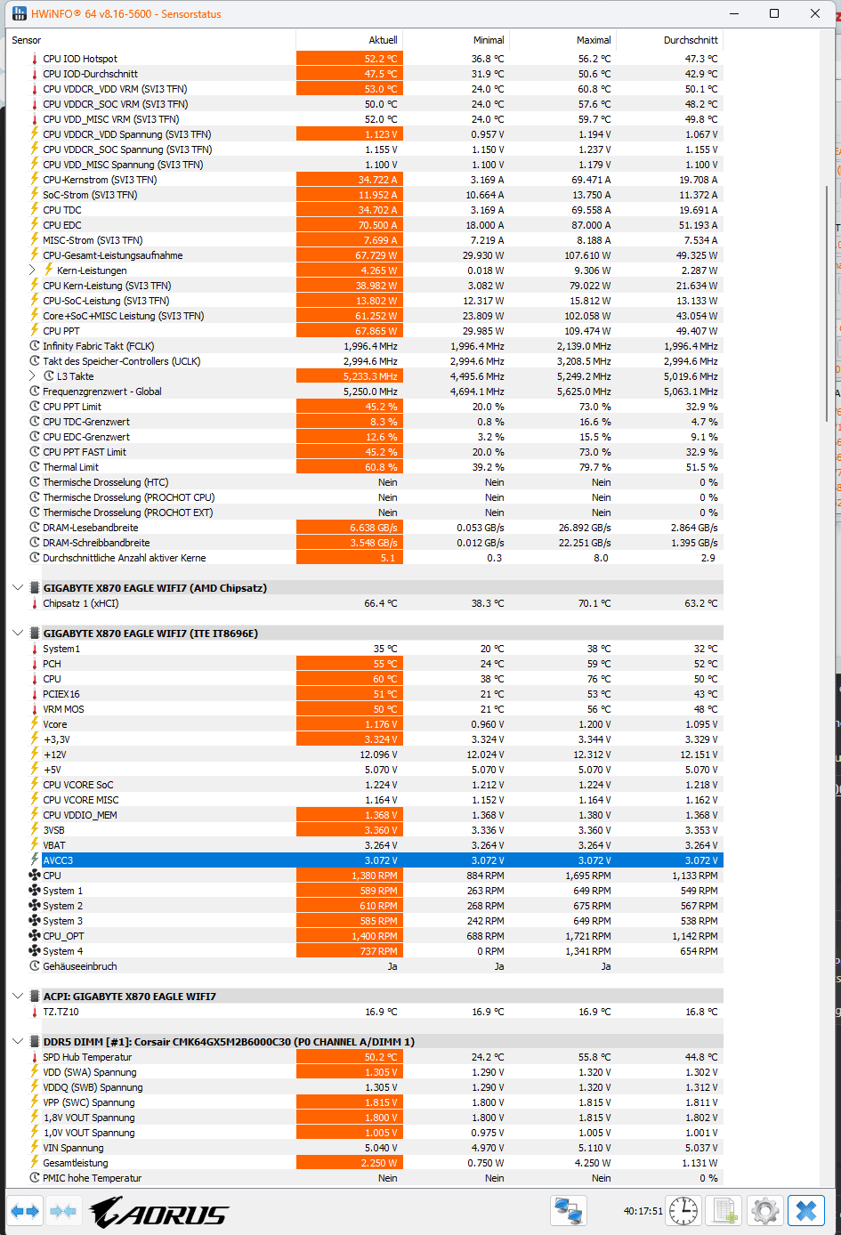

Hab gerade mal ein wenig laufen lassen, mit und ohne TjMax und jeweils mit und ohne HWInfo:
Mit TjMax ohne HWInfo = 23406
Ohne TjMax ohne HWInfo = 23485
Mit TjMax mit HWInfo = effektiver Takt 5216 MHz
Ohne TjMax mit HWInfo = effektiver Takt 5221 MHz bei bis zu 95°C!!!
Hatte das noch falsch im Kopf, absolut identisch war es mit CO -20.
Aber wenn man überlegt das eine (stark gedrosselte) 420er AiO drauf sitzt ist das schon ziemlich übel vor allem für ein Performance Plus im Bereich der Messetoleranz, was letzten Endes beim zocken überhaupt keinen Unterschied macht...

Was stimmt denn hier nicht?

Edit: es liegt an der Pumpe, wenn ich sie auf 1000rpm stelle und die Verzögerung rausnehme, geht die CPU nur für 1-2 Sekunden auf 90 statt 95 Grad und dann sofort runter auf 82.
@hwk
Fazit: Leistungsunterschied mit/ohne Limitierung maximal 0,33% aber der Unterschied ist bei gleichem CO Setting ein Unterschied der Vcore in der Spitze von 1,182 zu 1,228v.
Finde ich schon beachtlich unnötig.

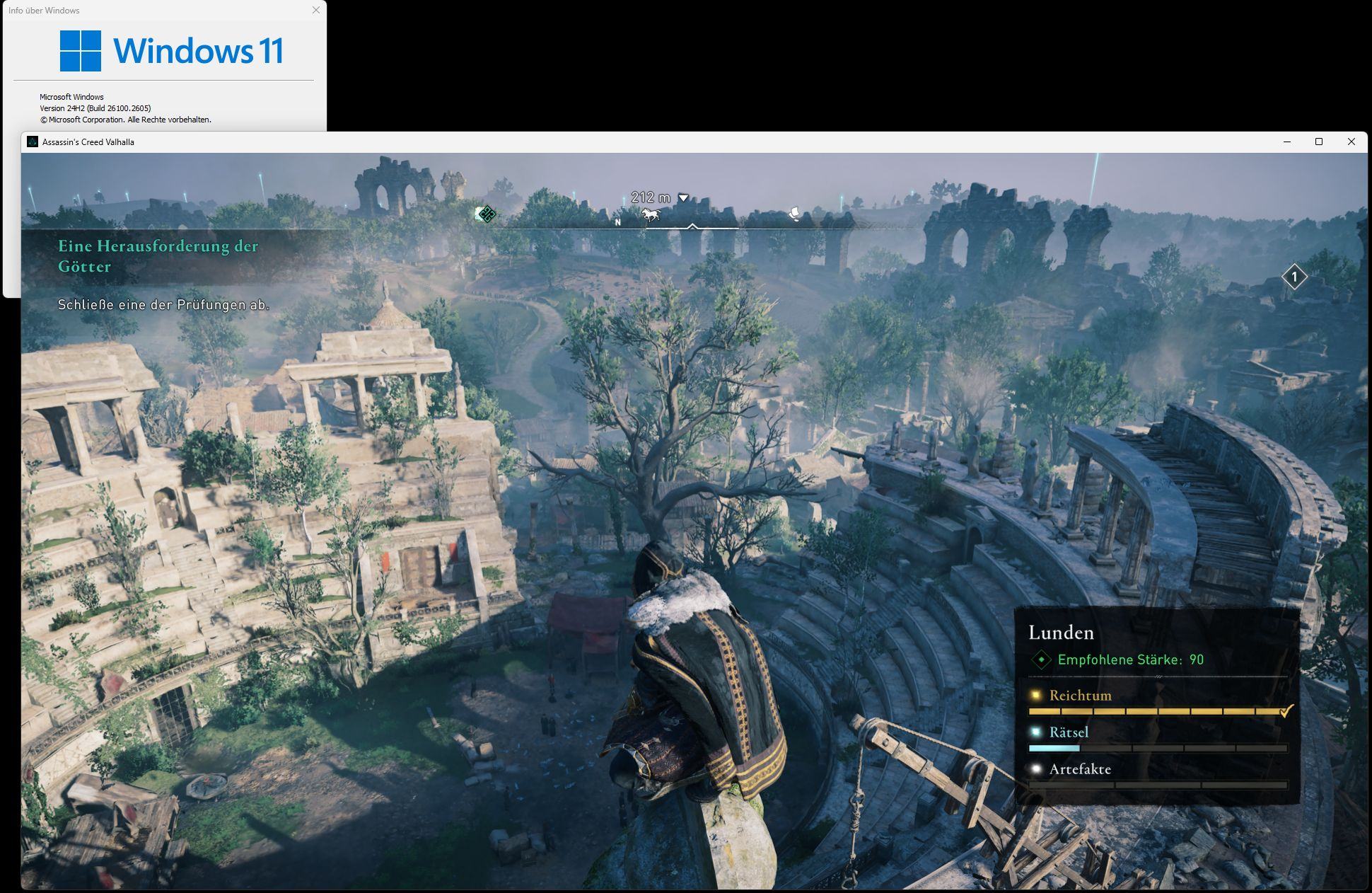

bist du auf windows11 24h2?
24h2 und amd cpus (ueberwiegend, aber auch vereinzelt intel), haben probleme mit games, lassen ganzen rechner abstuerzen oder freeze. hat nix mit OC zu tun
(Original 23.11.2024): Es gibt Probleme mit einigen Ubisoft Spielen, die nach einer Installation unter Windows 11 24H2 nicht mehr reagieren. Bedeutet, sie können nicht gestartet werden, oder reagieren während des Spiels nicht mehr. Es kann auch zu schwarzen Bildschirmen führen.
angeblich müsste der fix von ubi das problem bereits geheben. habe aber eben wieder einen blackscreen bekommen beim reintabben. PBO daher jetzt auf -5, vddio auf 1.30
Also Anno1800 läuft.
betrifft wohl "nur" die ac reihe bis valhalla, outlaws und avatar. für outlaws und avatar soll es bereits gefixt sein.
ist nicht nur ubisoft, ich hab das mit mehreren spielen und bin kurz davor auf 23h2 zurueckzugehen

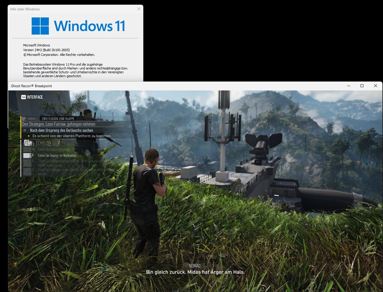

Was falsch ist.
Far Cry 3, Tom Clancy's Ghost Recon Wildlands, Ghost Recon Breakpoint und einige mehr die nicht mehr starten.
Echt?
Wer macht jetzt was falsch?

Ich verweise hier auf deine Sig. Das Problem ist bekannt, schön, dass du es nicht hast.
Aber müssten es nicht alle haben, wenn es an Windows liegt?
Ihr habt doch sicher mit der neuen CPU ein frisches Windows installiert?
Windows+Hardware. Da jeder andere Hardware verwendet, kann die Windows Version auch unterschiedliche Probleme haben.
Deine Screenshots beweisen nur eins, dass du einer der glücklichen bist, der nicht betroffen ist.
