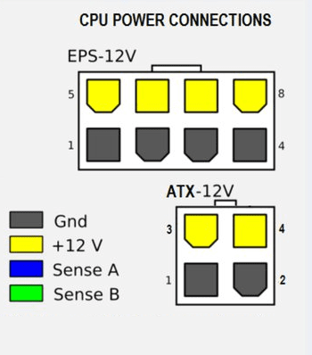

Das ist aber genau das Problem, weil der CPU-8PIN passt technisch auf den Graka 8-PIN ist aber wie @Bzzz schon sagt, falsch belegt.
Die Grafikkarten haben nämlich nicht 4x 12V und 4x Masse, sondern 3x 12V und 2 zusätzliche MassePINs - ergo 5.

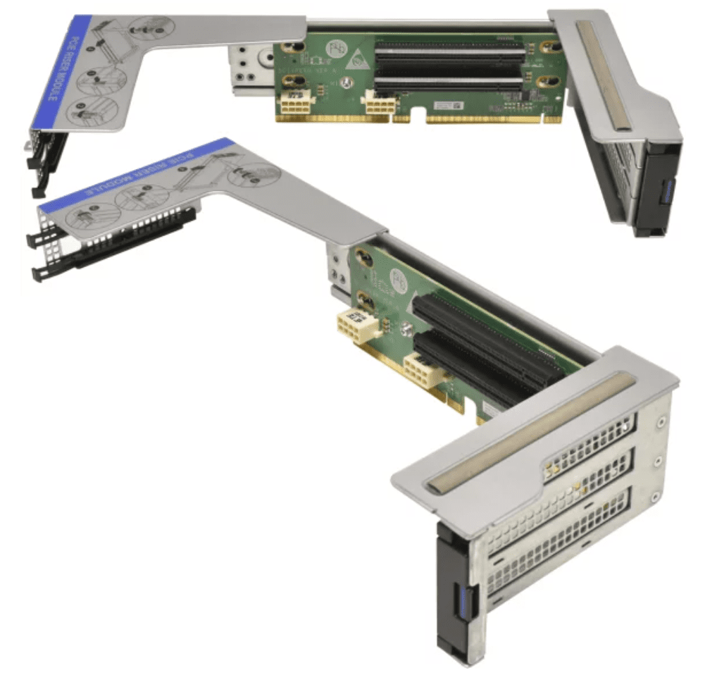

Heyho, ich verstehe nicht ganz was du mir sagen möchtest, auf die M60 und P40 kommt ein EPS 12V aka CPU-8Pin. Ich sehe das Probem mit 4x PCIe, habs auch gerade mit der Xeon Phi ausprobiert, aber das betrifft mich hier nicht.
Seite 10 u. 11 - M60 Product Brief
Seite 7 - P40 Product Brief

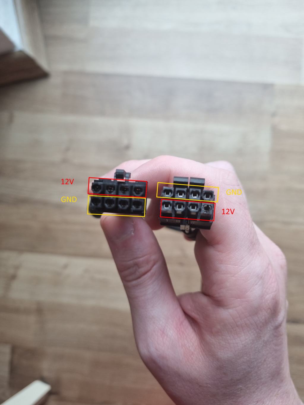

Bzgl. der Riser, an PIN 4 sind die Pins verschmolzen. Die Karte wird nicht direkt vom Netzteil gespeißt, sondern bekommt Strom über einen CPU 8-PIN über die Riserkarte.
Multimetermessung: https://imgur.com/a/TnUN8eO
Ok, die Grafikkarte hat nen normalen CPU-Anschluß - aber der Anschluß auf der Riser ist ggf. anders belegt - das die Riser direkt ihren Strom mit über das Mainboard verteilt, hatte ich so noch nicht - Power-Planes kenn ich aber - je nach System eben aber mit eigenen Adapter-Kabeln die für bestimmte Anforderungen sind - oder ggf. auch nur für GPU's belegt sind.
Das Problem ist, das ab und an, der 8-PIN CPU auch in den 8-PIN Grafikkarten-Std.-Anschluß passt - die Belegung aber natürlich nicht...
Die Riserkarte hat auch die korrekte Belegung, wie gesagt ich habe die M60 mit dem gleichen Kabel betrieben, das hatte ich auf die P40 geswitched da ich kein zweites hatte. Ich habe das gleiche Kabel, beim gleichen Händler, bestellt und die Belegung ist gedreht. Damit ist es weder EPS12V noch PCIe.

Das Problem ist gar nicht so sehr die Belegung 3+5 statt 4+4, die ist bei farbigen Kabeln eher noch hilfreich, um falsch gesteckte Verbindungen zu erkennen.
Das Problem ist eher, dass hier knallhart 12V auf Masse und Masse auf 12V gelegt wird, also massivster Kurzschluss mit vielen parallelen Kontakten. Wenn das Netzteil das nicht vorab erkennt, und je größer dessen Nominalleistung desto eher sieht das aus wie Normalbetrieb, dann schiebt es da erstmal >100% Nennleistung drüber bis OCP, UVP, OPP oder irgendwas ähnliches greift. Leiterbahnen ziehen da in der Regel den Kürzeren. Danach Steckverbinder, Kabel oft erst hinterher wenn da nicht der Chinamann am Querschnitt gespart hat.
100A/12V macht Nennlast 120mOhm, ein verhältnismäßig schlechter Kurzschluss in der Größenordnung ist gar nicht erkennbar. Anständige Kabel liegen unter 10mOhm Leitungswiderstand (einfach), Stecker oft bei 10-20mOhm Übergangswiderstand, Leiterbahnen eher ein paar dutzend mOhm.

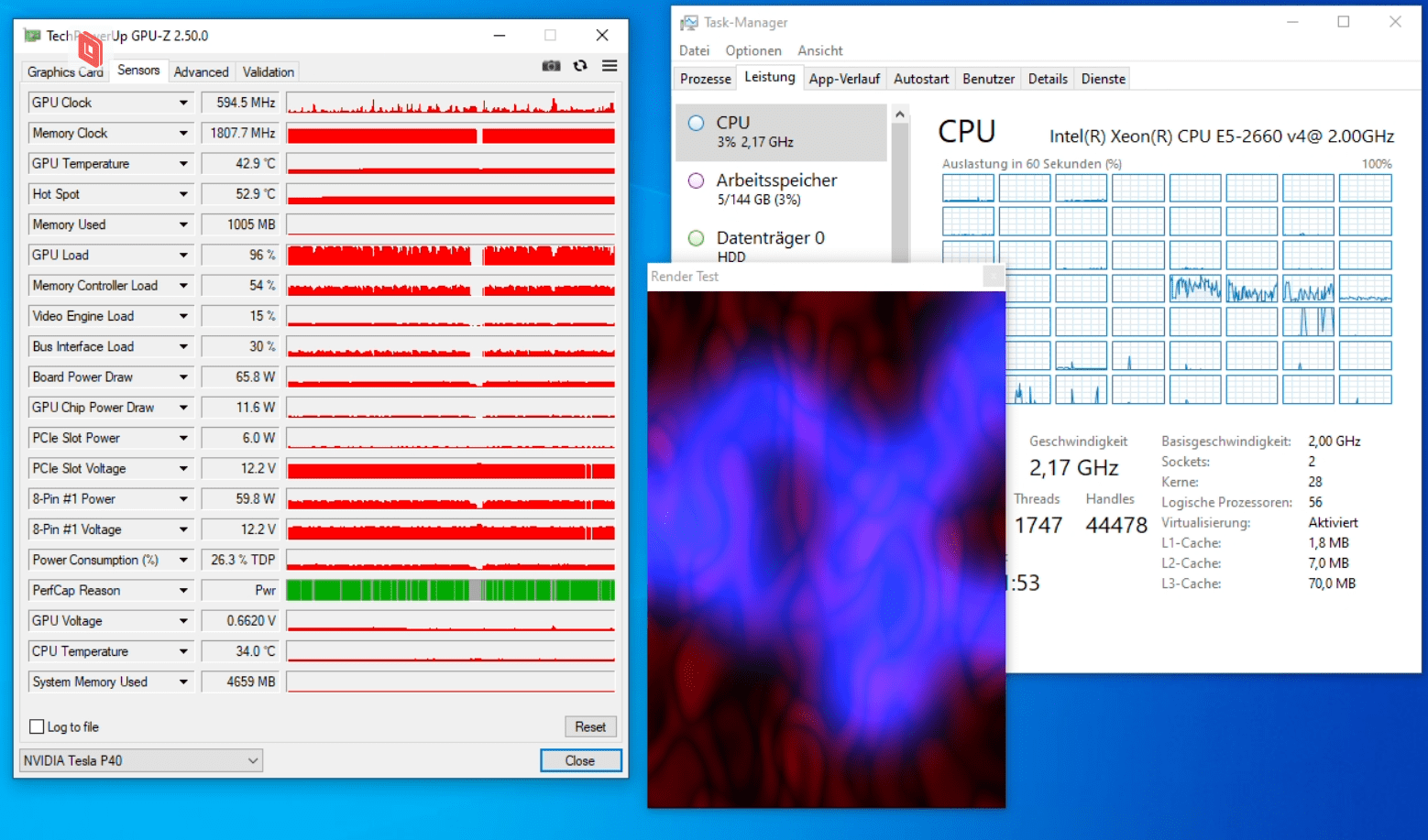

Interessant, die Karte geht nie über 80 Watt, selbst unter Volllast und performt im 3D Mark schlechter als die M60.
Könnte man meinen der zieht nur Strom über den PCIe Slot, laut GPU-Z jedoch nicht.
Auch mit Inference Workloads, wofür die Karte gemacht ist, gerade mal On-Par mit der M60.
Strange.

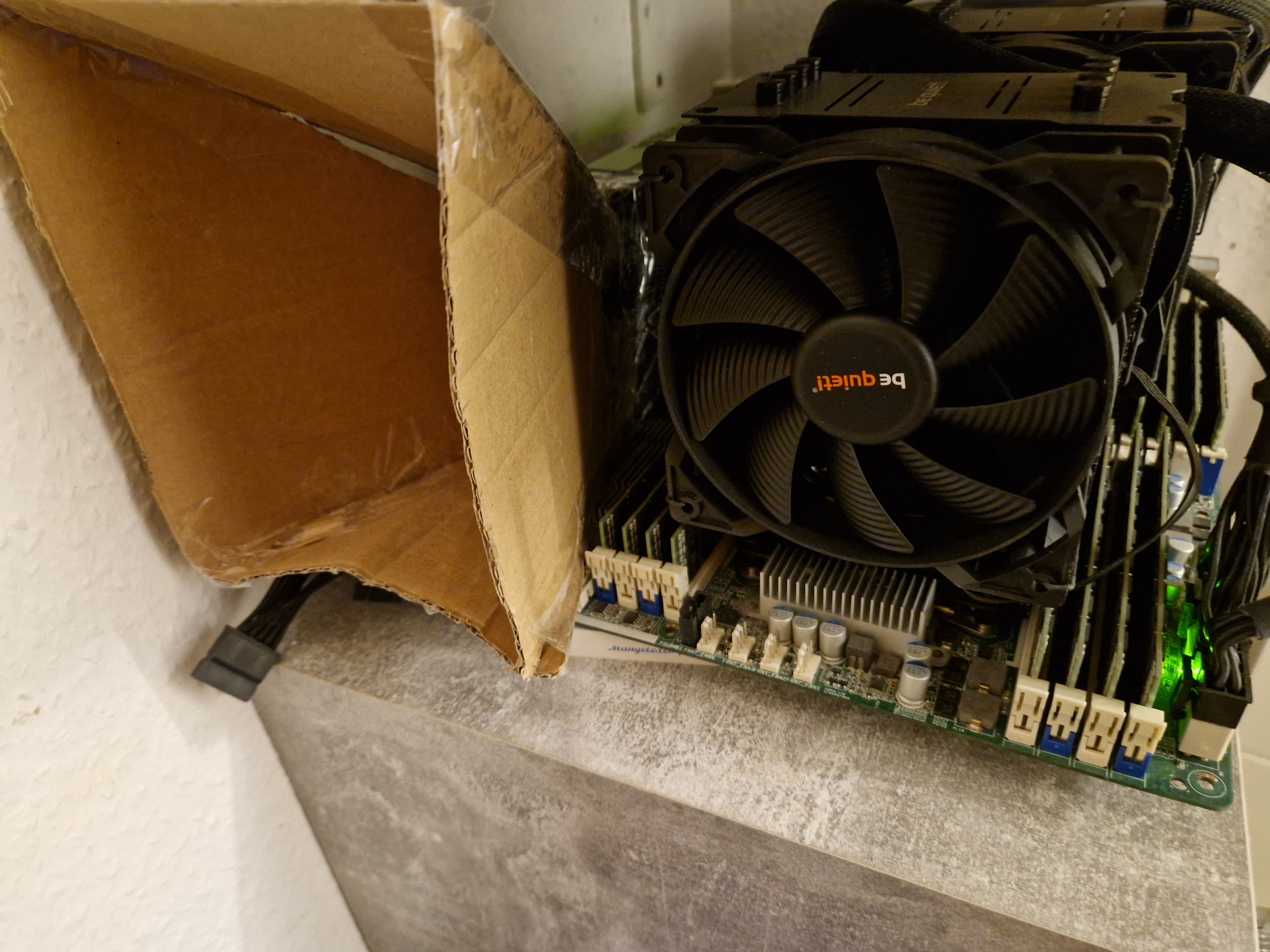

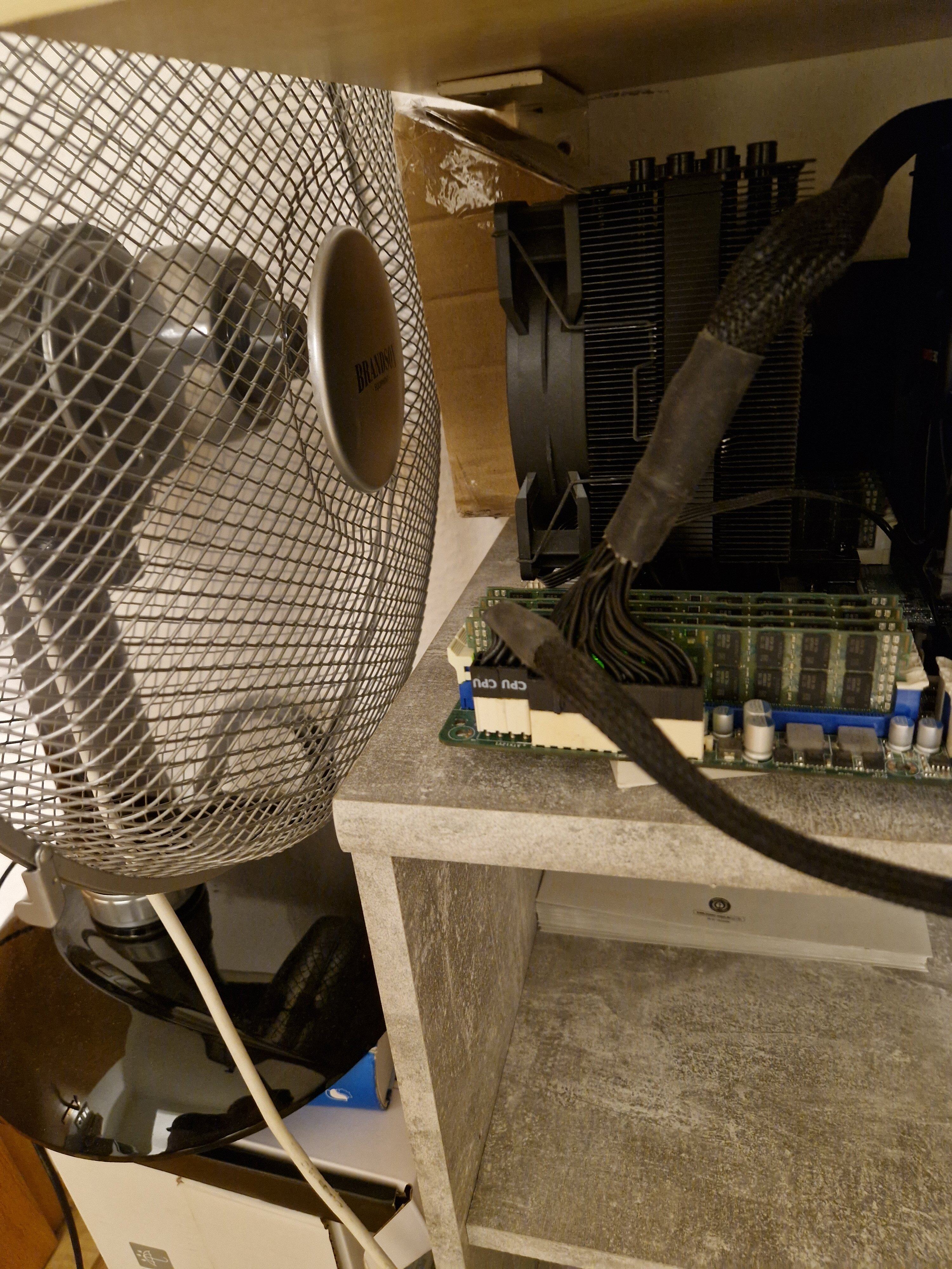

Auch wenn das jetzt nicht direkt ein Dually ist, ist das dennoch eine Workstation (E5 2680v4 ES 14 Kerne, 64GB Ram). Die Überbleibsel von meiner großen Workstation.
Ziemlich silent, nachdem ich den CNPS 10X Extreme mit den passenden Schrauben und Federn 2011-3 tauglich gemacht habe.
Das Board ( Supermicro X10SRA-F) habe ich für 80€ geschossen 🎉
Testaufbau:
Kurze Zeit später lief die Kiste und ist in ein Gehäuse eingezogen
Wie wir besprochen haben: Das Board war DAS Angebot 2022 :fresse:

Habe gar nicht gewußt dass die Tesla Karten keinen Lüfter haben
Ist im Server halt nicht erforderlich. Da hast du häufig nur Passivkühlkörper und irgendwo ne Lüfterwand, die mit entsprechend hohem statischen Druck einmal durch den ganzen Server pustet
Ja der Ventilator ist ein guter Puster, der war aber schon vorher wegen der Ramkühlung da.

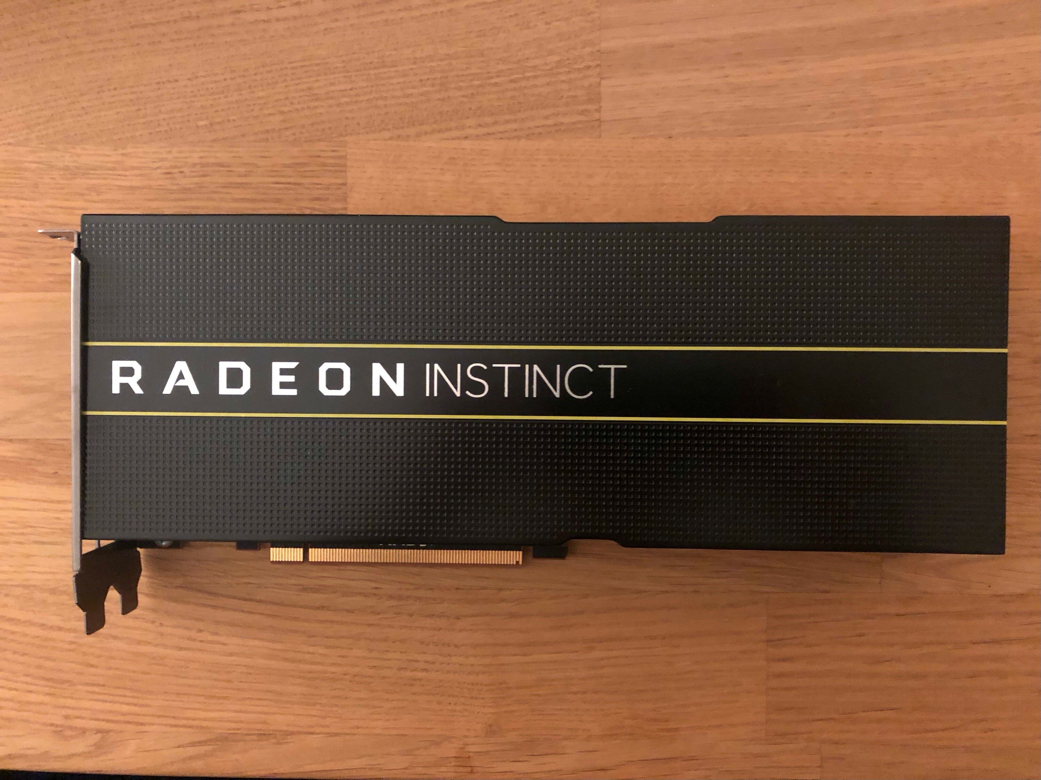

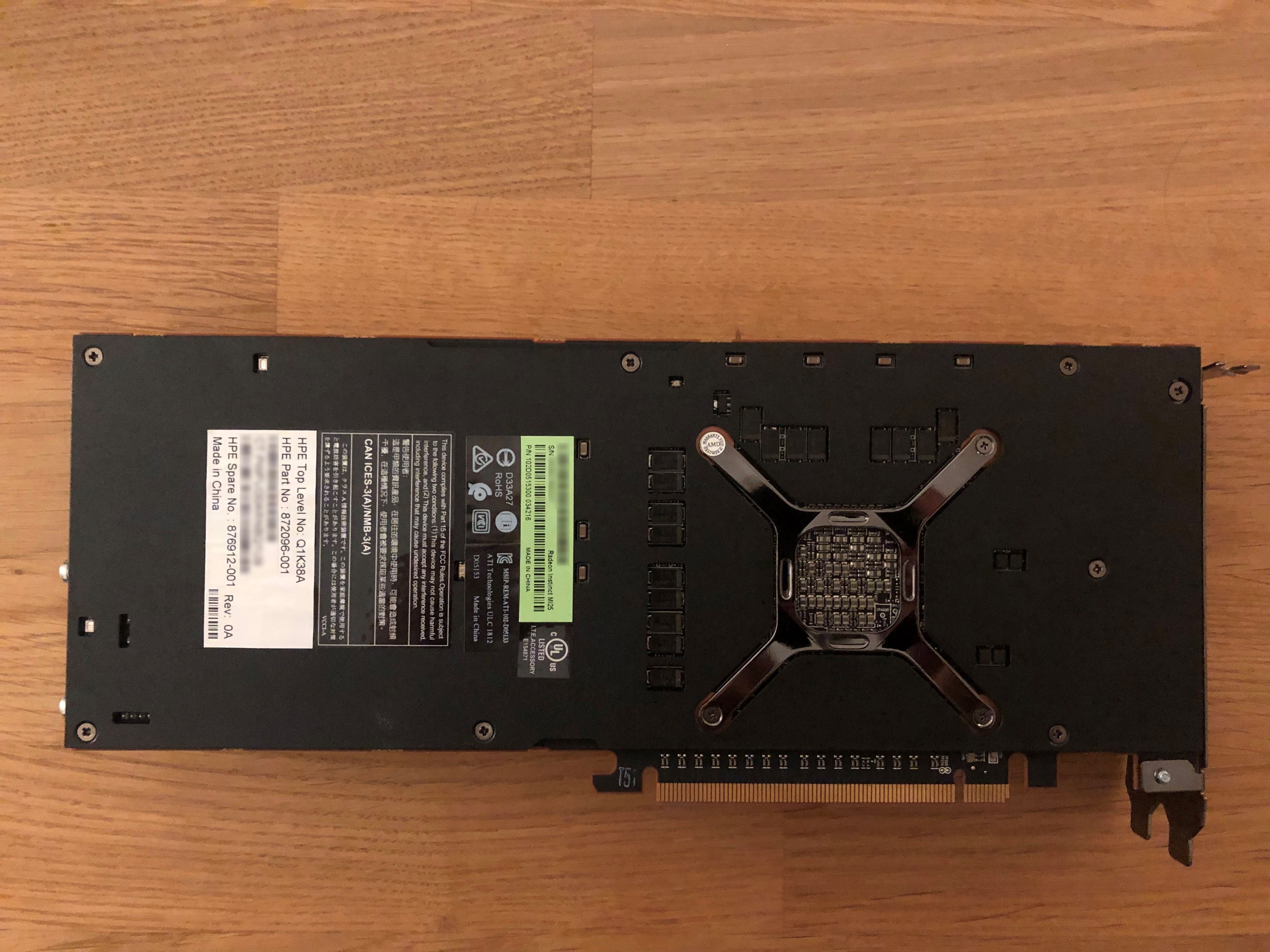

AMD Instinct MI25
Es handelt sich dabei um eine reine Computekarte. Funktioniert mit AMD ROCm mit Tensorflow und PyTorch. Die Karte kann MxGPU (vGPU-"Konkurrenz"), hat jedoch als MI25 keine Videotranscoder. Die Karte wird unteranderem in Microsoft Azure in der "NVv4" Instanz angeboten.
Lässt sich aber auch auf die WX9100 flashen und dann der MiniDisplayPort nutzen.

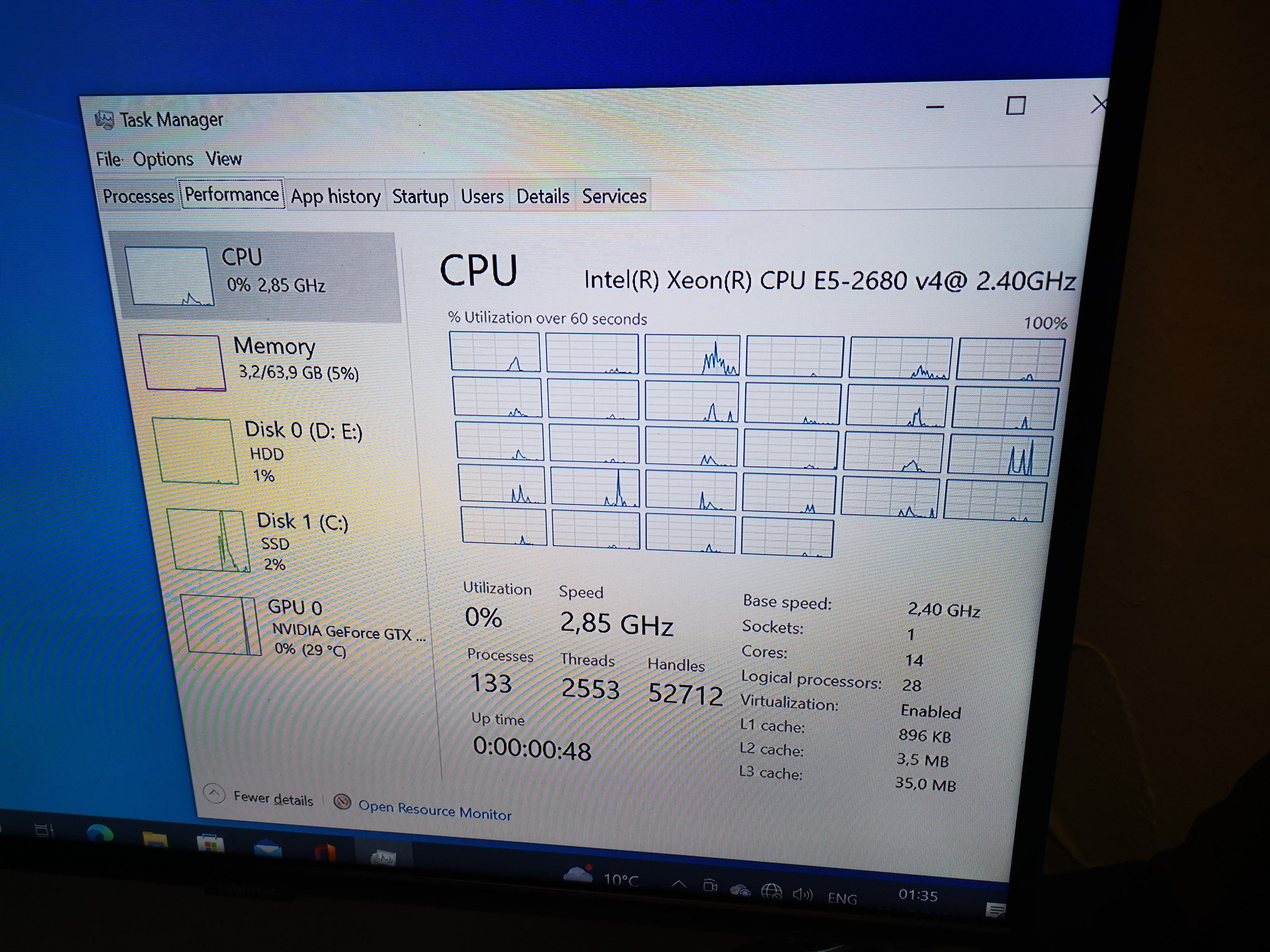

Ich garantiere euch, wir werden noch miterleben das es Systeme gibt in denen der Taskmanager die Anzahl der Kerne NICHT mehr gescheit darstellen kann. :bigok:
Beim Anschauen des aktuellsten Linus Tech Tips-Videos habe ich mich an diese Aussage erinnert - Tada, es muss gescrollt werden, allerdings sieht das auch nach einer relativ geringen Auflösung aus:
Also knapp 900 Cores / 1800 Threads gehen noch. Dann kannst sogar Doom im Taskmanager spielen.
