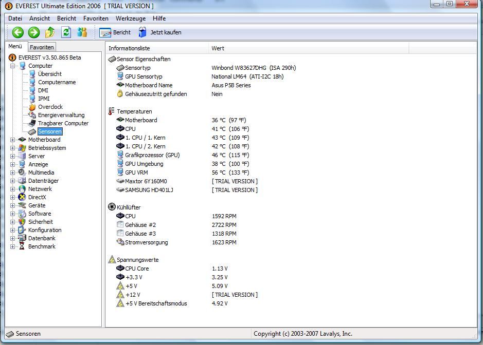

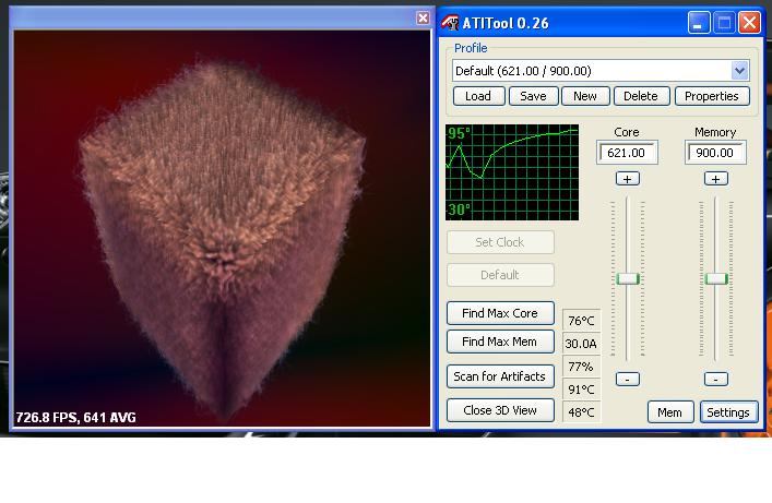

Hallo...
Ich hab heute endlich meine VF900 montiert. eigentlich alles ok!
Dann hab ich mal mit dem Atitool die Temps gecheckt und mit everest:
PS: Das Scrren von Everest ist bei Idle, der Screen vom Atitool ist wenn diese 3D-Bild ca. 2min läuft.
Was haltet ihr davon?
Lg Marc

Hallo...
Lg Marc
wow 46°C unter Windows..so viel hatte ich mit meinem kaputten Kühler...
läuft der auf höchster Drehzahl? 90 klingt für den Zalman schon viel, wenn nicht sogar zu viel.
Bei ATI kenn ich mich nicht so aus, daher weis ich nicht ob der Wert gut oder schlecht ist.
Meine 7900GT wird trotz gutem OC unter Last nur 51-53° warm. Idle. ca. 40 +-3
Ja, läuft bei höchster drehzahl....
Unter idle ist der Zalman sicher kühler, also 46°c... da hatte der originale um die 56°c! aber unter last kommt mir vor war der originale kühler kälter, nicht 91°c... kann das sein? Welche temps habt ihr so?

wie der monitor geht aus? wird die karte mit dem zalman zu heiß? kannst du mir mal bitte mit dem atitool 2-3 min das 3D bild laufen lassen und schauen wie warm sie wird... weil mir kommen 91 grad zu viel vor. btw hab ich einen 120 lüfter vorne der reinblast und einen 120 lüfter der hinten rausbläst
ja geht einfach aus..buff kein Signal mehr^^ temps sind bei Max 70°C...also nitzu heiß..der Kühler wurd erst getauscht, hmm hab vorne uch nen 120er hinten nen 120er un nen 80er der rausbläst..nya hab den Stock im mom druff, also die Ramkühler hab ich halt abgelassen, brigen ja nich viel, so wie ich das gehört habe, jedoch wenn man die anfasst bei mir nach 10 ins ca. schon recht warm...denke GPu temp hat da nix zu tun.. eher wie gesagt da SPAWA's oda so^Ka^^
