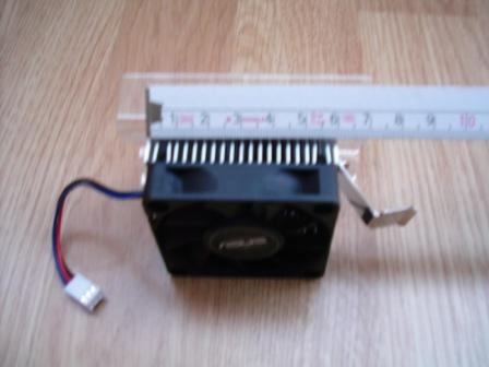

@happy75, der ganze kühler ist bloß 6 cm x 6 cm!
siehe Bild!
is ja putzig... wenn dann da nicht diese hackenlösung wäre x_X
kann man den Haken nich abnehmen und dann den nehmen um einen anderen Kühler, z.B. nen Wakükühler fest zu machen?
muss man natürlich drauf achten, dass dann der Anpressdrcuk stimmt, bzw, die Bodenplatte halt so dick ist wie bei dem ASUS Kühler...
siehe Bild!
Niedlich. lässter er sich einfach entfernen? evtl, per Adapter ein 80er montieren?

Hat schon jemand das Asus Board bekommen ?
Ich denke, laufen wird es ja, mich interessiert aber brennend die Sache
mit der Kühlerbefestigung. Rund um den Sockel sind doch vier Löcher -
sind die nicht genormt ? Da könnt man doch einen Kühler befestigen, so
a la alte Zalmans, die hat man ja auch mit dem Board verschraubt.
Der Link sagt ja aus, dass man selbst den 2600er mit diesem Winzkühler
noch locker bis ans Limit übertakten kann, vielleicht muss ich mir wegen der
Kühlung doch keine so großen Sorgen machen...
Hallo, ich habe das Asus board aber 4 Löcher um den sockel sind nicht vorhanden! nur diese 2 Ösen!
MfG
Hmm, also ist man auf den beiliegenden Kühler angewiesen.
Bist du zufrieden ? Welchen Yonah hast du laufen und wie sind
die Temps und die Lautstärke des Asus-Kühlers ?
