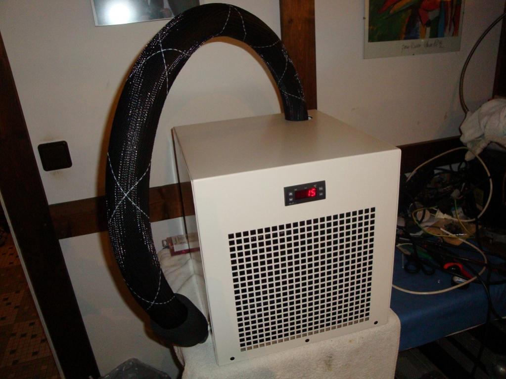

Bin heute endlich dazu gekommen eine weitere Singlestage fertig zu machen.
Die Anlage besteht aus den üblichen teilen und ist für 300Watt abwärme ausgelegt. die temperatur liegt bei 300 watt bei -38°C.

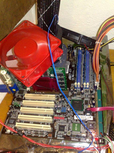

ist so seit ziemlich genau einem jahr mit nem 2600k bei 5ghz oder mehr im einsatz. mittlerweile aber doch um einiges aufgeräumter, war damals nur nen testaufbau, um das biostar board zu testen.

So meine Anlage ist heute angekommen,gleich mal einen Test machen ob sie läuft.!!
Edit
Nun habe ich die Anlage mal getestet.:banana::bigok::banana:
Ich finde die Anlage brutal um es mal milde auszudrücken.!!
Auf dem Bild sollte man -55 °c sehen....
Was meinst du mit "brutal" ? Hast du Leistungswerte zur Hand ? Single Stage oder Kaskade ?
Mit "brutal" wollte ich nur meiner Freude mehr Ausdruck verleihen.:d
Es ist eine Rotary Single Stage Anlage.
Aber diese Anlage kann auch was.
350Watt bei -46
300Watt bei -49
Ich denke die sollte reichen für ein wenig Spaß zu haben.

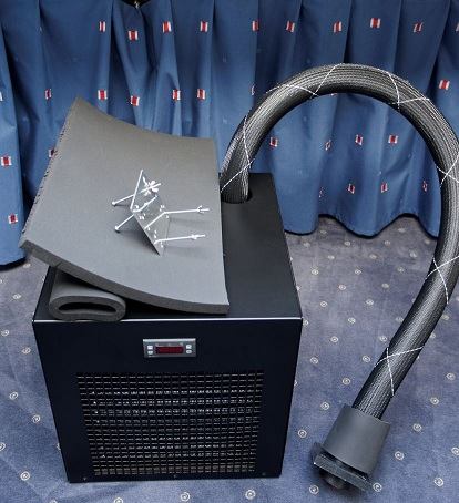

dem bild nach zu urteilen muss ich glaube noch was erklären :d
Bild: img_1814ajp31.jpg - abload.de
das lange stück armaflex isolierung was du da drüber geschoben hast ist dafür gedacht, dass du mit einem sehr scharfen messer ein entsprechend langes stück abschneidest und das zwischen boardisolierung und halteplatte machst, damit dort keine luft an die cpu kommt und so kondenswasser verhindert werden soll.
also ein stück abschneiden, über den schwarzen runden ring drüberstülpen und beim festschrauben des kühlers auf dem board, sollte sich das stück armaflex (daher deutlich länger machen) dann zusammendrücken und eine möglichst luftdichte einheit bilden.
so wie hier: http://extreme.pcgameshardware.de/a...littledevil-single-stage-impressionen-ss3.jpg
Quelle PCGHX-Forum: Kompressorkühlung: LittleDevil Single Stage Impressionen
Somit ist das geklärt,zu dem Stück armaflex das weiß ich doch, ich habe das nur auf den Schlauch gemacht das es aus dem weg ist.:haha:
Du hast doch schon ein Stück armaflex am Schlauch befestigt.
Zur Board Isolierung werde ich mit Knetmasse von Faber in Verbindung mit armaflex arbeiten die schon bestellt ist.
Aber ich danke dir für die vielen guten guten Tipps,ein wenig habe ich mich schon in die Materie eingelesen.:d
Ich werde Bilder Einstellen wenn ich alles isoliert habe,mal gespannt wie sich die Hardware dann verhält.
Vielen Dank für deine Hilfe.:hail:
Und ja die Anlagen sind klasse.
das kleine stück armaflex was da bereits dran ist bleibt über der halterungsplatte, damit sort dicht ist.
so wie oben auf dem verlinkten bild.
