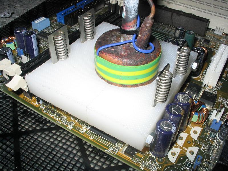

sockel 370 und sockel A halterung :d
attachment.php
für ne gammel canon powershot a70 find ich das bild gar nicht mal schlecht ;)
