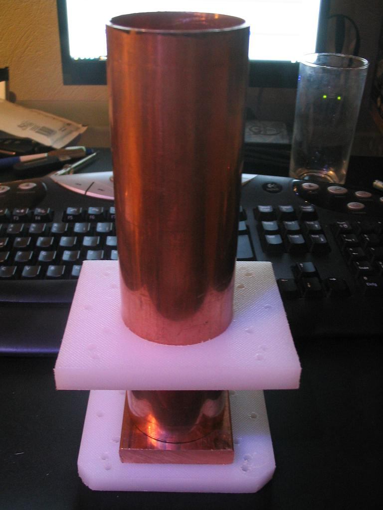

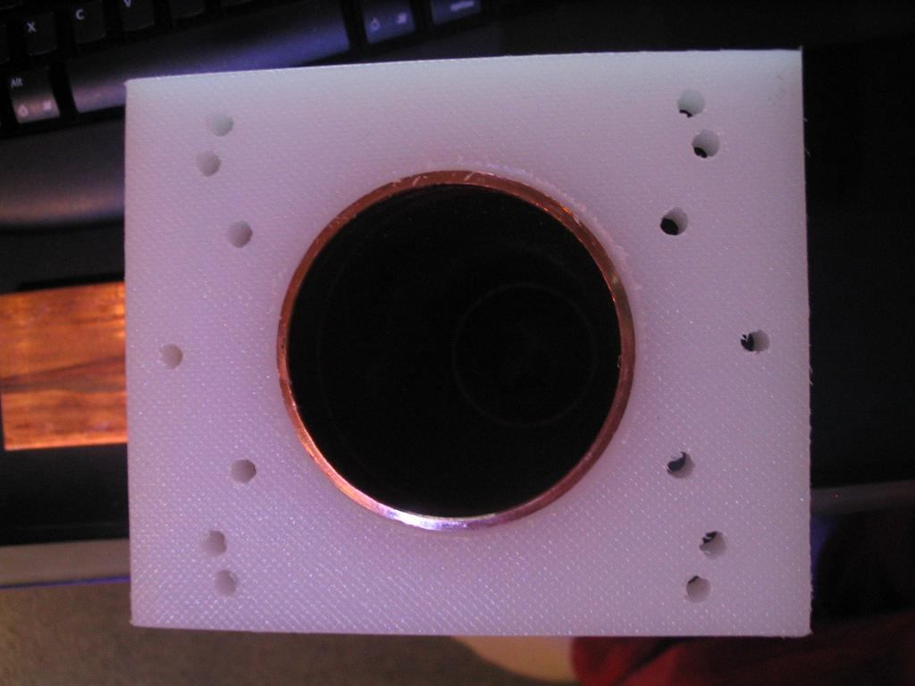

so hab mir nochmal gedanken zum pot gemacht und denke dass es keine gute idee ist die halterung direkt auf die bodenplatte zu legen.
1. ist die nach dem löten nicht mehr 100% gerade, weil dort lot drauf ist.
und zum anderen lässt sich das nicht so gut isolieren.
darum hab ich heute ne halterung gemacht die genau den durchmesser vom pot hat:
attachment.php
und jetzt habe ich vor zunächst noch eine struktur in den kühlerboden zu bohren. dann das ganze verlöten. das überstehende kupfer von der bodenplatte
soll abgesaägt und gefeilt werden, so dass der boden nachher den durchmesser vom kupferrohr hat. so kann man nämlich schön die armaflex rohrisolierung
nehmen. damit nachher die halterung etwas weiter mittig ist, werde ich noch eine 54er löt muffe ans rohr löten, wo dann die halterung aufliegen kann.
sollte dann so sein (muffe ist noch nicht dran)
attachment.php
die alte halterung wird dann einfach als backplate fürs mainboard dienen.

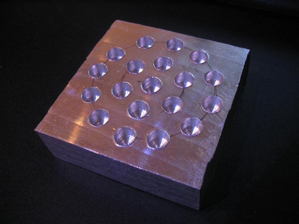

hab mich mal testweise am kühlerboden versucht.
6mm löcher:
attachment.php

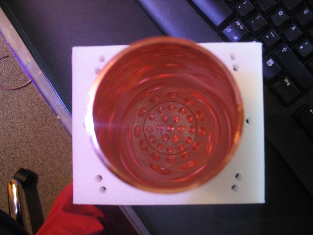

und so sieht dass dann im pot aus:
attachment.php
was meint ihr kann man das so machen? oder lieber kleinere löcher?

Wie tief sind die Löcher?
Ich würde glaub keine Löcher mehr reinmachen, da somit die Restbodenstärke sinkt un die bei LN2 ja ehr stärker sein soll.
Sonst gefällt mir sehr gut. Bin gespannt wie du den Kupferblock(welche Maße hat der?) rund bekommst.
maße müssten ungefähr 60x70x12mm sein.
rund wird der sicherlich wenn man lange genug feilt :fresse: :d
