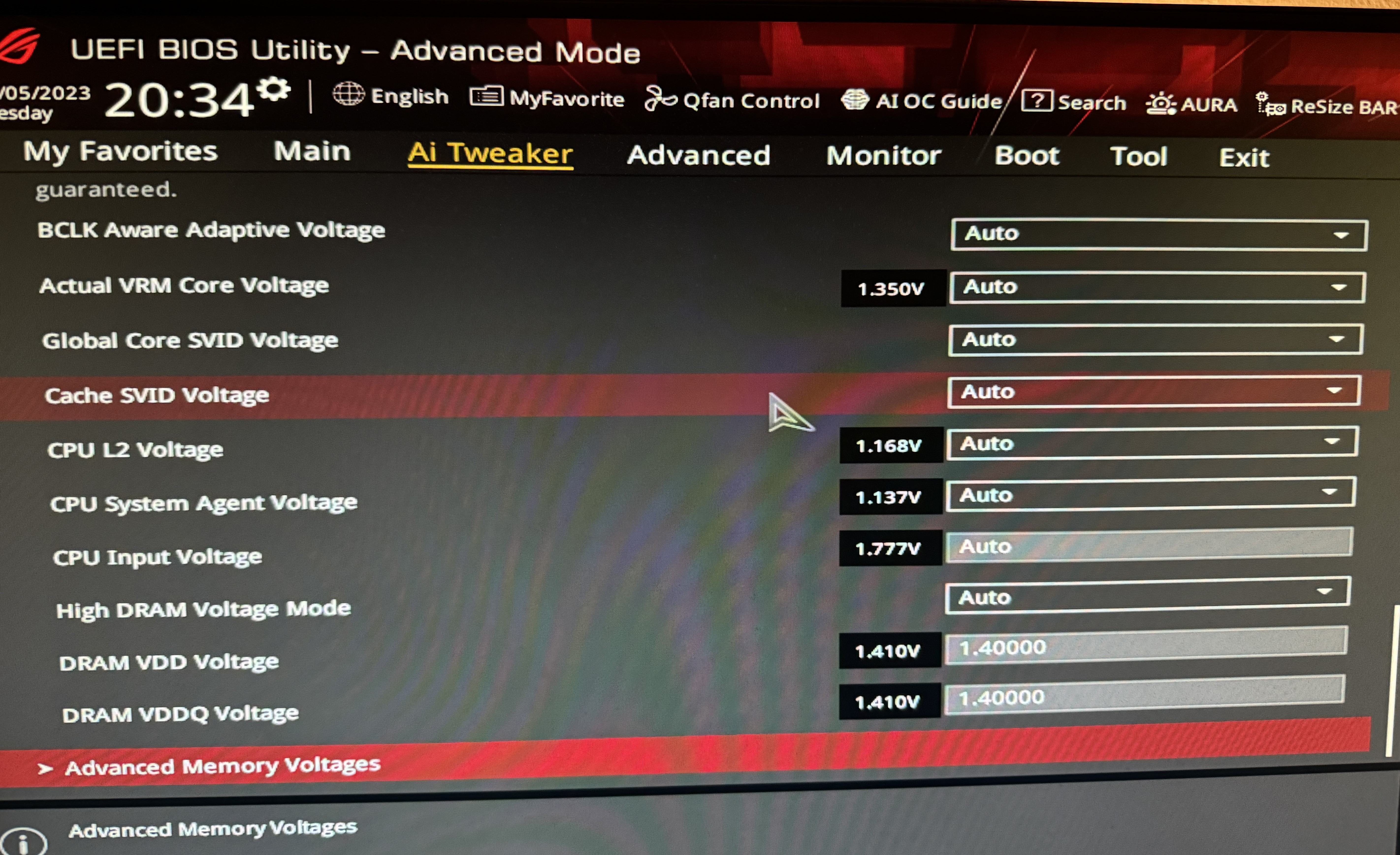

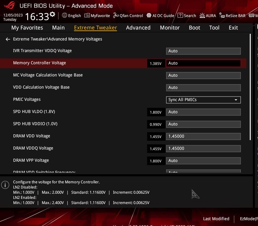

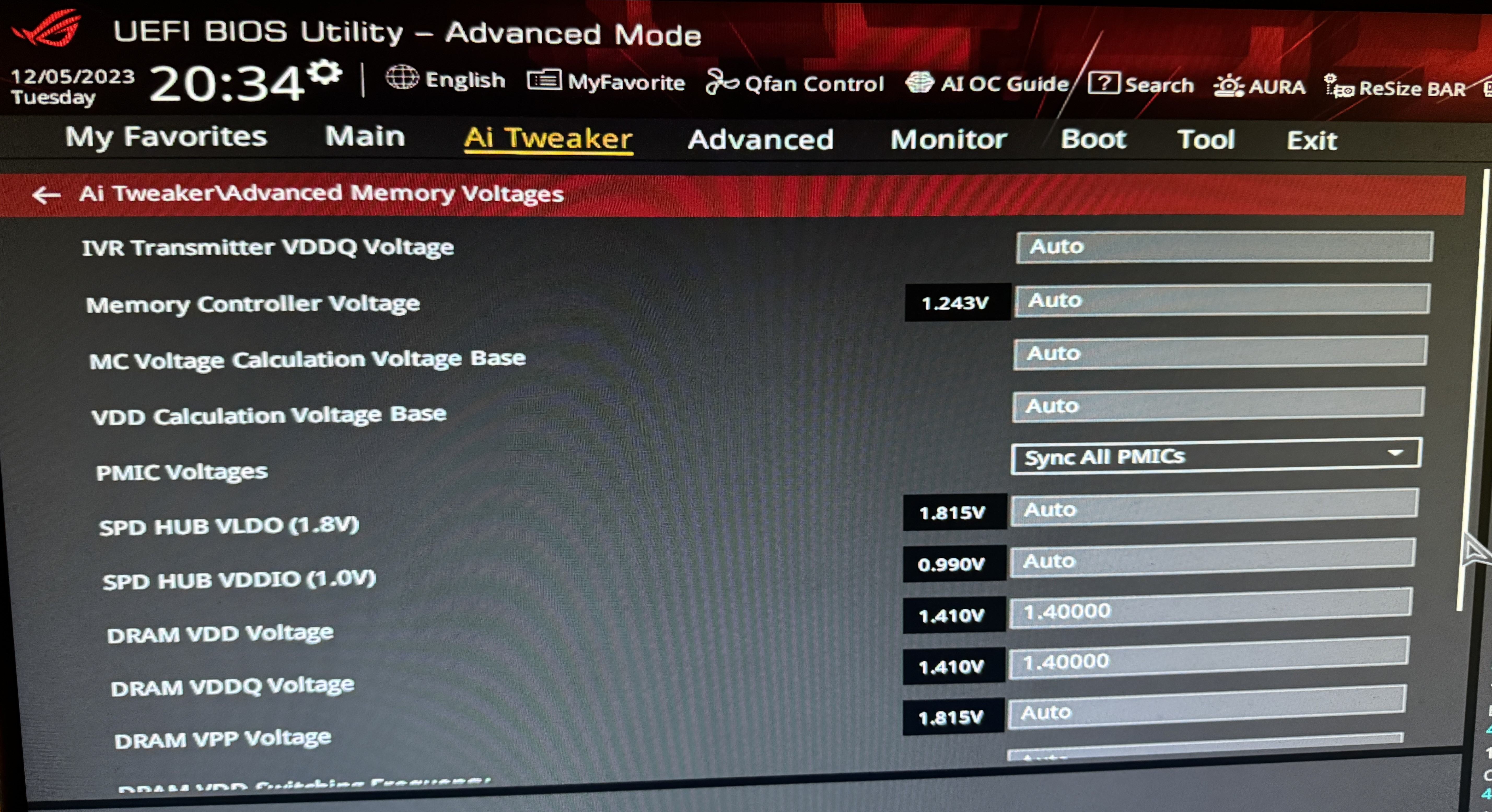

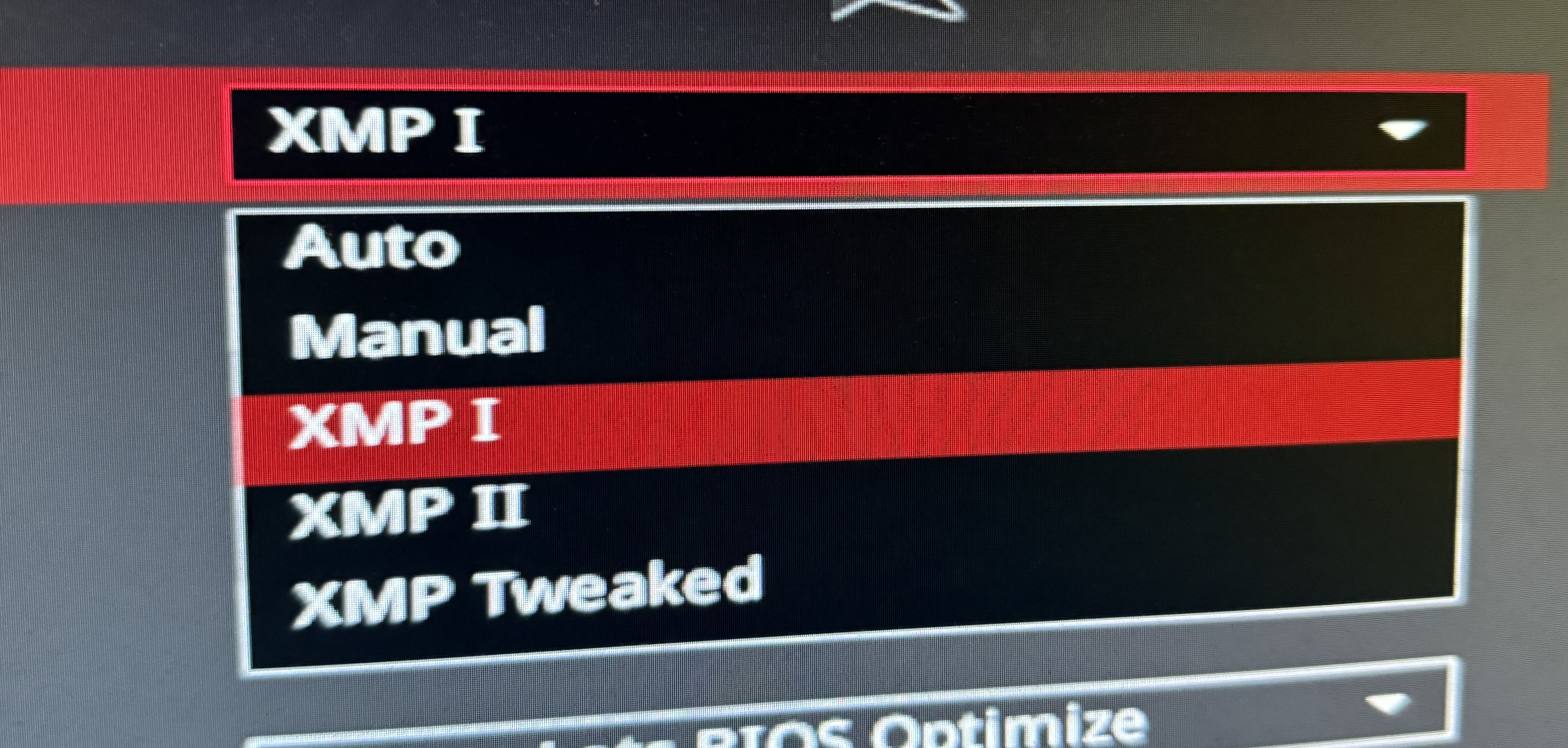

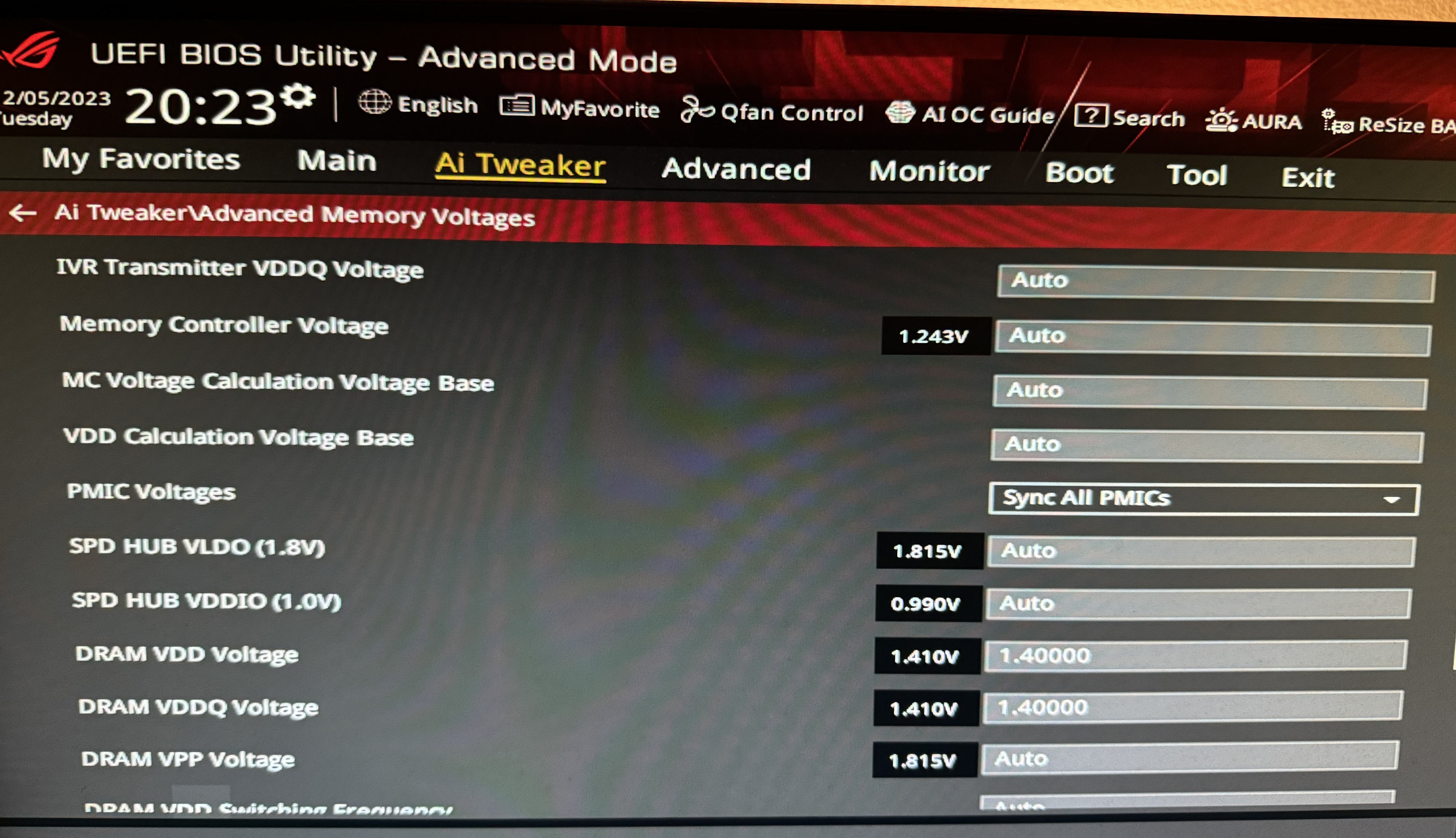

So also BIOS ist drauf, anbei wie gewünscht jeweils Screenshots mit altem und neuem BIOS plus die verschiedenen XMP Auswahlen.
Ich teste nun gleich mal mit 7600 Mhz oder?

xmp tweaked sind asus optimierte Werte - sollte es dann mal laufen, können wir darüber reden.

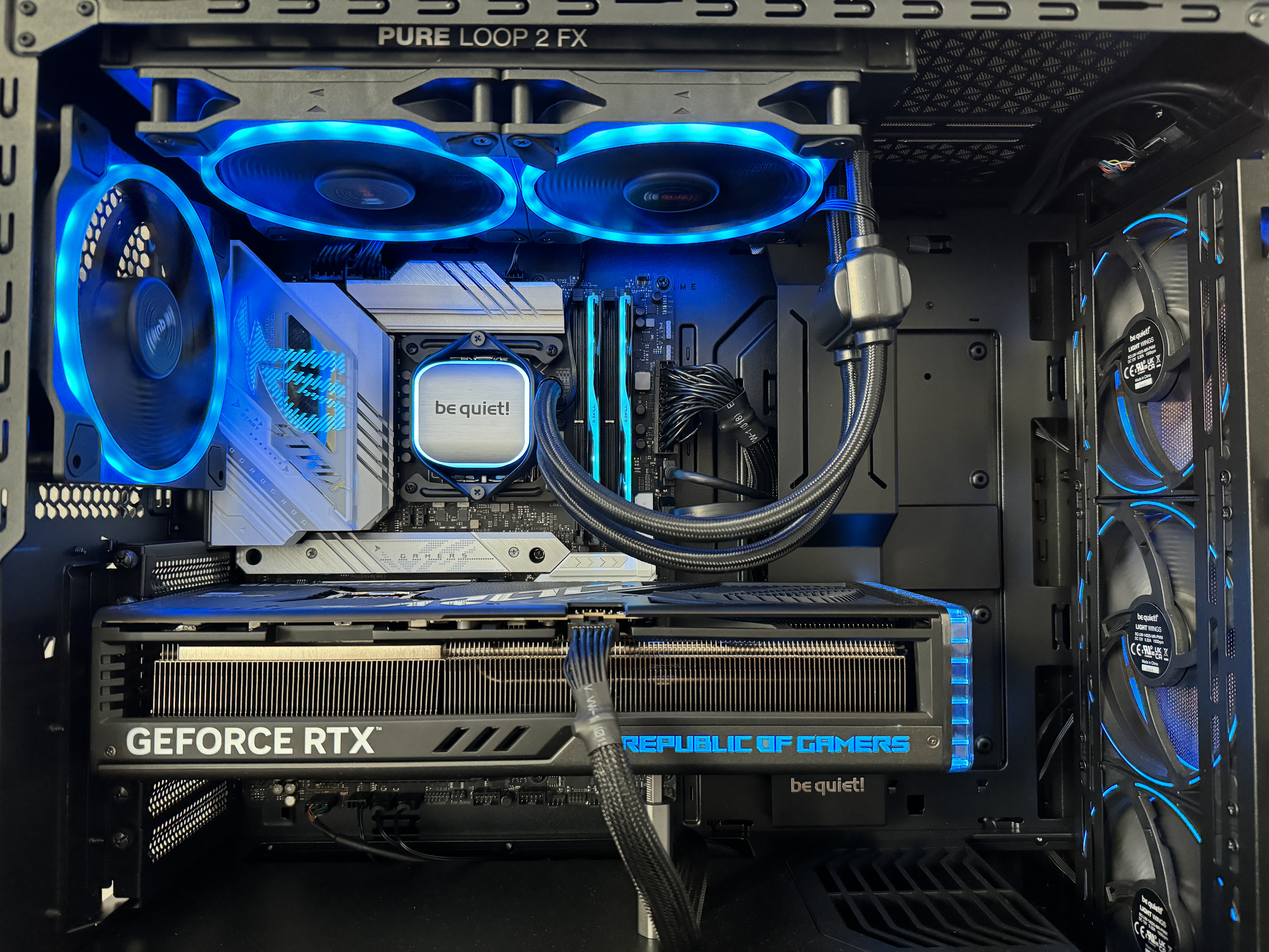

Anbei ein Bild, M2 steckt im untersten Slot unter der Graka.
Beim Leuchten der QLED für GPU hatte diese auch keine LED's an, sobald ich aber im Windows war hat Signal RGB wieder alles erleuchtet.
