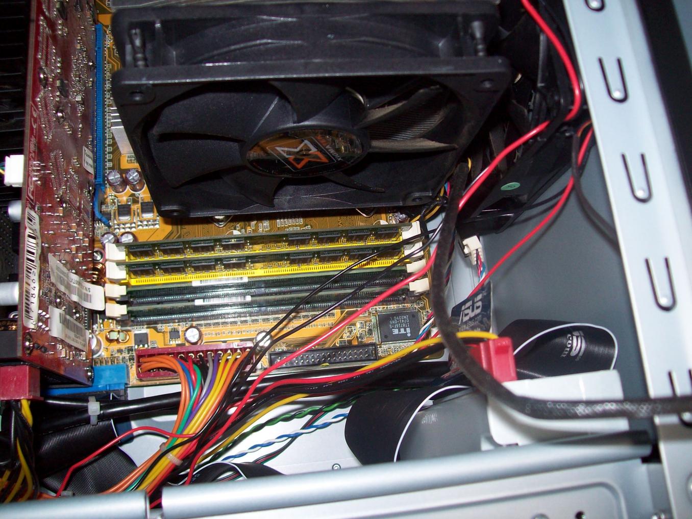

Es gibt inzwischen von Xigmatek hochoffiziell ein Kit um den Kühler auf AM2 Boards so einzubauen wie man lustig ist.
Der Tony von Xigmatek hat mir das geschickt - sogar netterweise für lau ;)
Nach einem friemeligen Einbau heute bin ich hellauf begeistert - auch der Anpressdruck ist viel (!) besser als mit der ollen Klammer.
Wenn gewünscht kann ich morgen mal Bildchen machen.
Jep das isses.
Mal vor den Bildchen ein kurzer Vorher-Nachher Vergleich.
Im Antech Three Hundred verbaut, AMD Athlon X2 5000+ BE @ 3,0 ohne C&Q, Raumtemp ca. 20°, Gehäuselüftung recht ordentlich.
Vorher: Nach oben blasend - Idle: 40°, Load: (30 Min Orthos) 52°
Nachher: Nach hinten blasend - Idle: 35°, Load: 42° (!) nach 20 Min Orthos
Der Anpressdruck ist wie gesagt sehr viel höher, denke daran liegt es zum Großteil.
Und statt der beigelegten Paste diesmal Arctic Silver benutzt, das sind halt so Kleinigkeiten ;)
Edit: Sooo hier die Bilder, und ich will nichts hören zu meiner Kabelverlegung ;)
