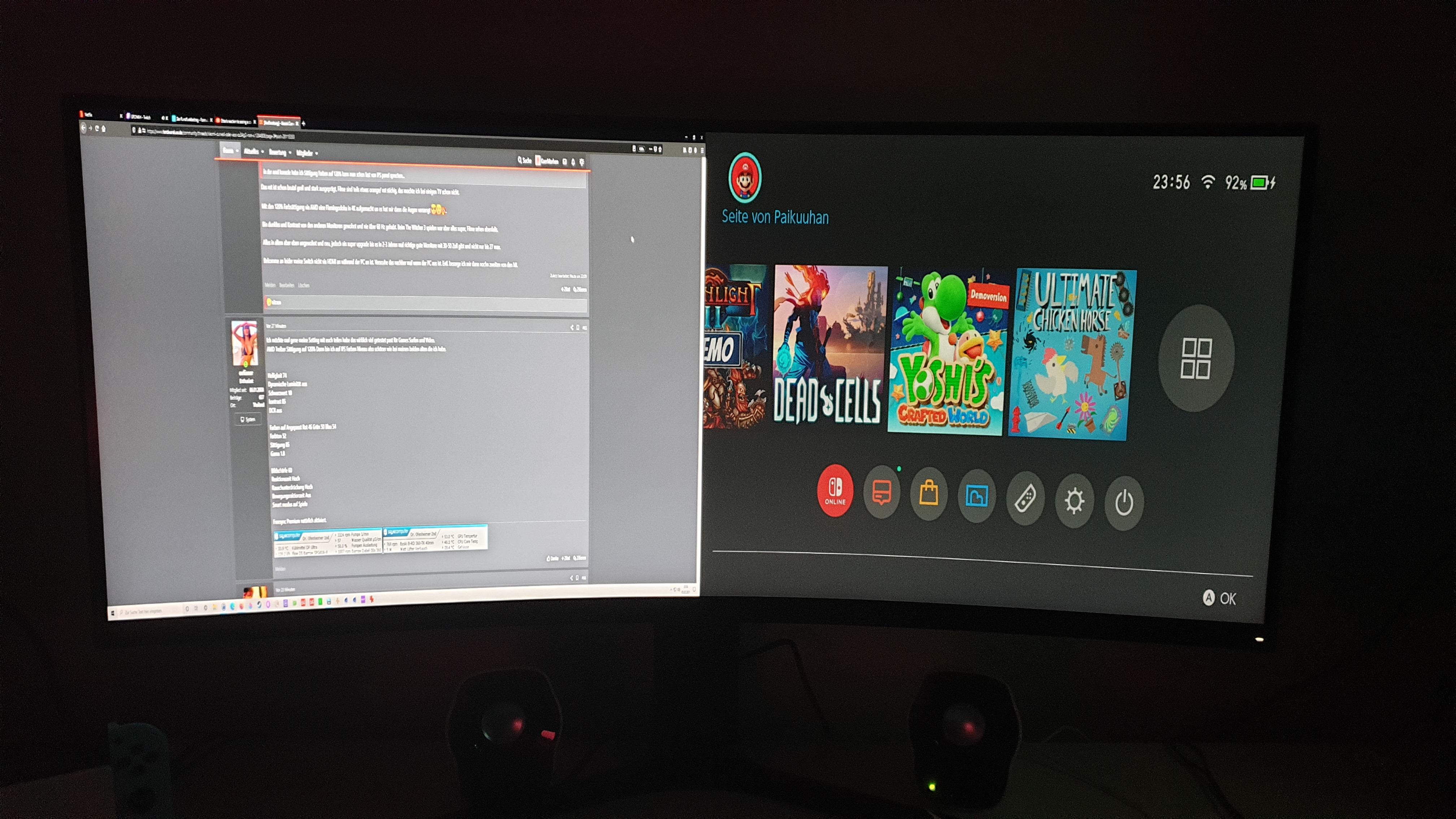

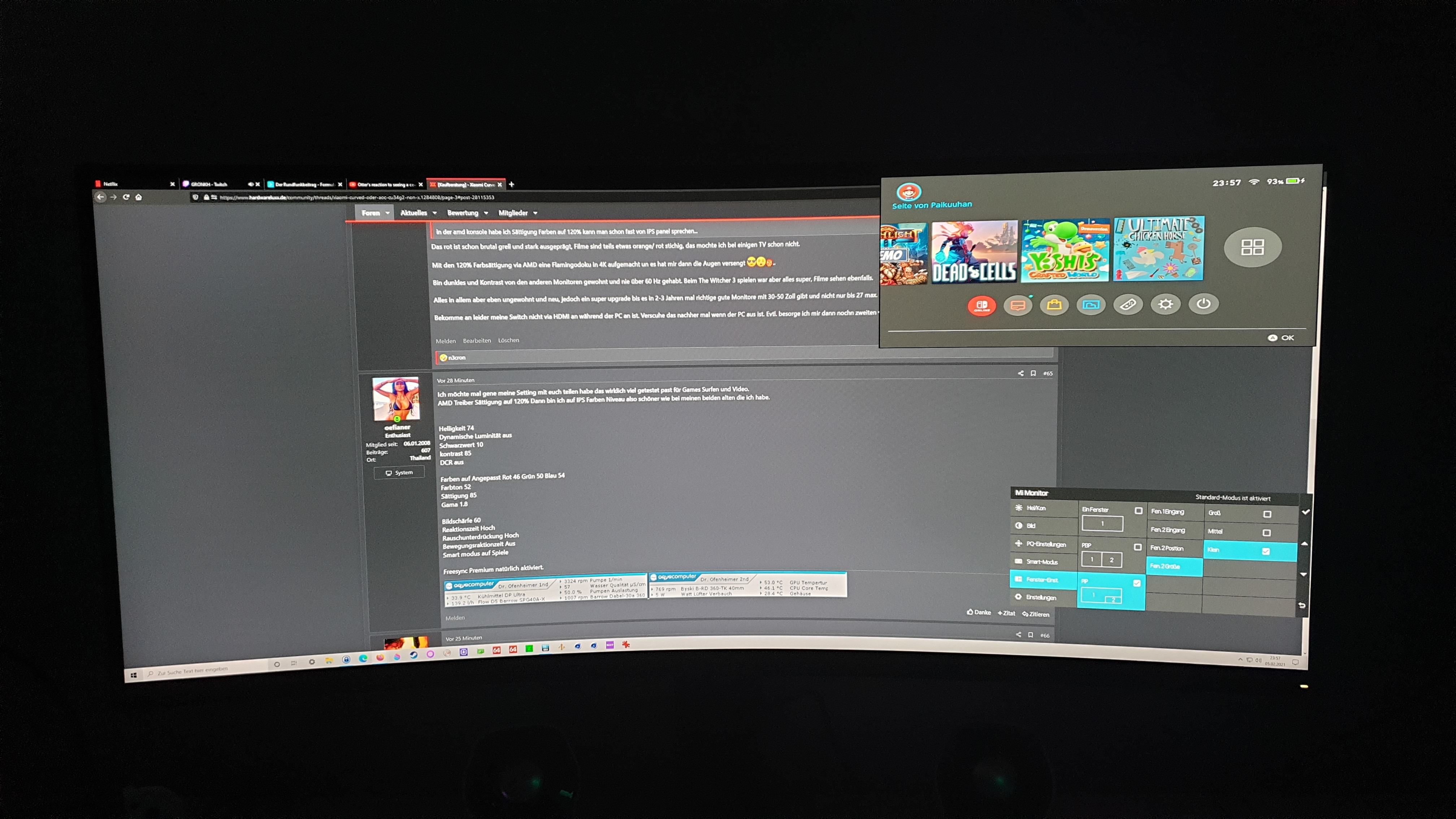

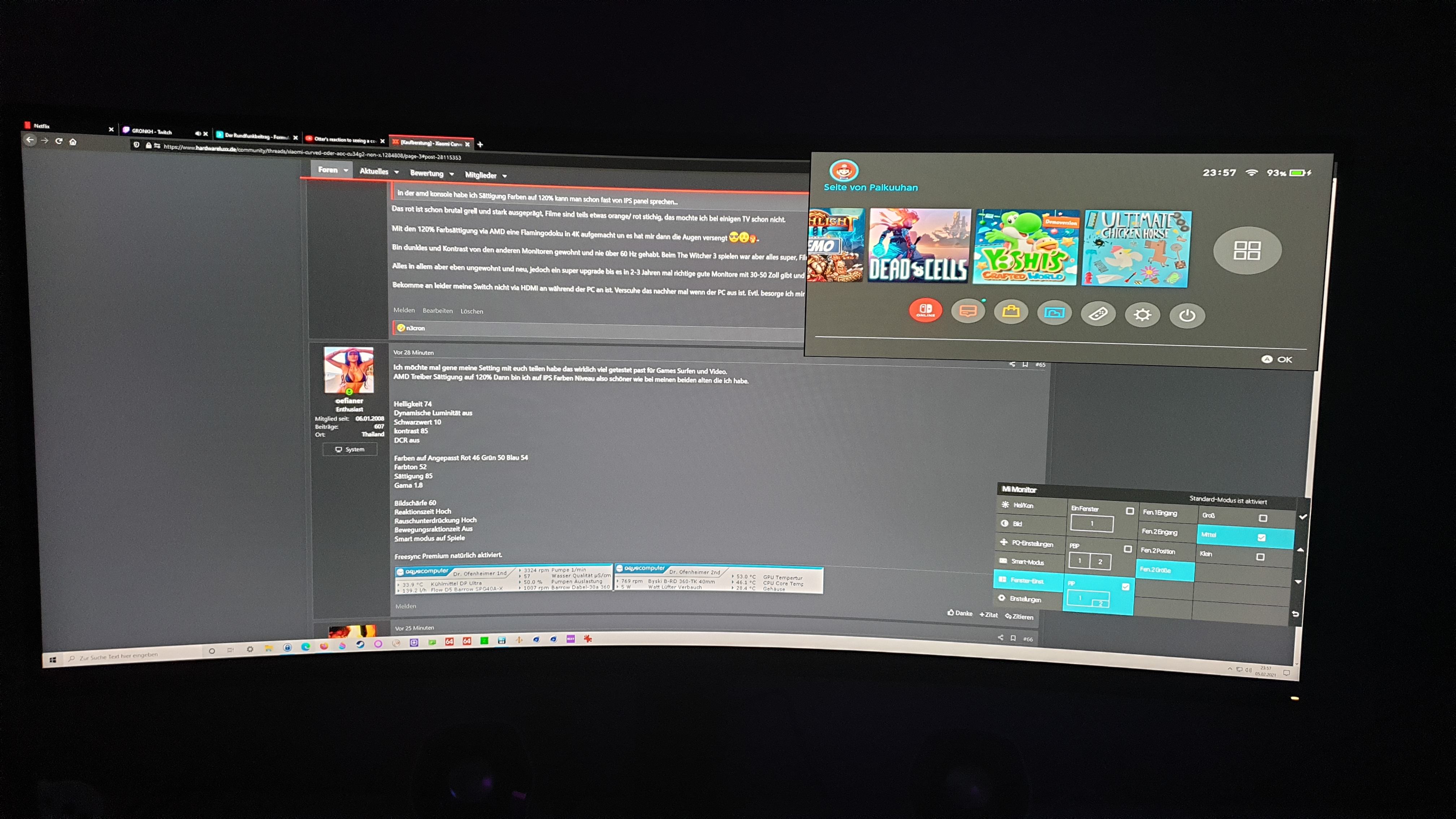

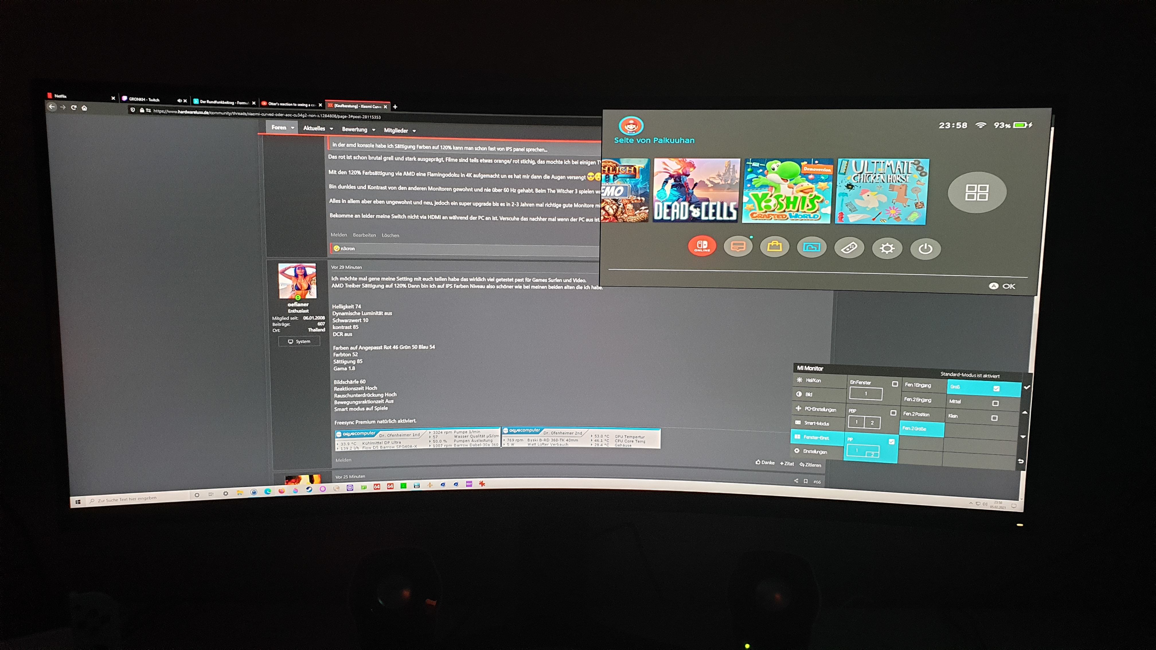

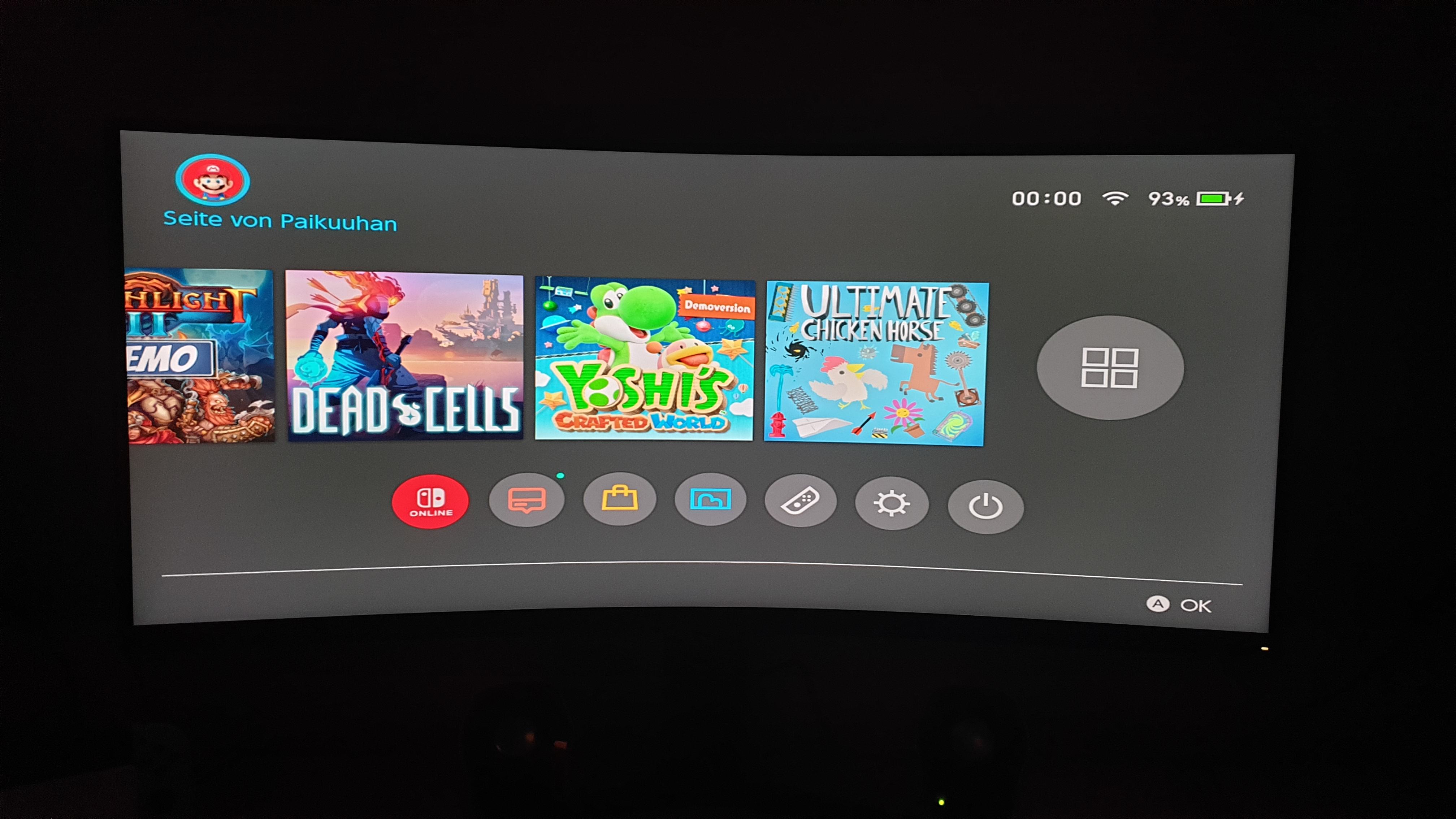

Bekomme an leider meine Switch nicht via HDMI an während der PC an ist. Verscuhe das nachher mal wenn der PC aus ist. Evtl. besorge ich mir dann nochn zweiten von den MI.
Da musst dann über das Monitor Menü den Port manuell wechseln... kannst da auch split machen, halber Monitor PC und andere Hälfte Switch.
Aber da ist die Darstellung nicht optimal.
PiP hab ich noch nicht getestet, wie klein das eine Bild dann wird
Ja habe ich gesehen, dachte nur man kann es bei PC und Switch aktiviert anmachen, aber solange der PC an ist geht es nicht. Splitscreen wollte ich garnicht testen^^
Das mit dem wechselnder Anschlüsse als Eingangssignal ist an sich das nervigste am Menü, da es einfach umständlich ist. Ansonsten nachwievor gut.
Edit Splitsreen ist in der form echt fürn Arsch, da brauchste dann schon 32:9. Aber die Audioausgabe ist auch schwierig wenn man keine extra Anlage hat.
Also im Prinzip wäre eine automatische Eingangs/ Quellerkennung für Bild und Ton das einzige was fehlt.

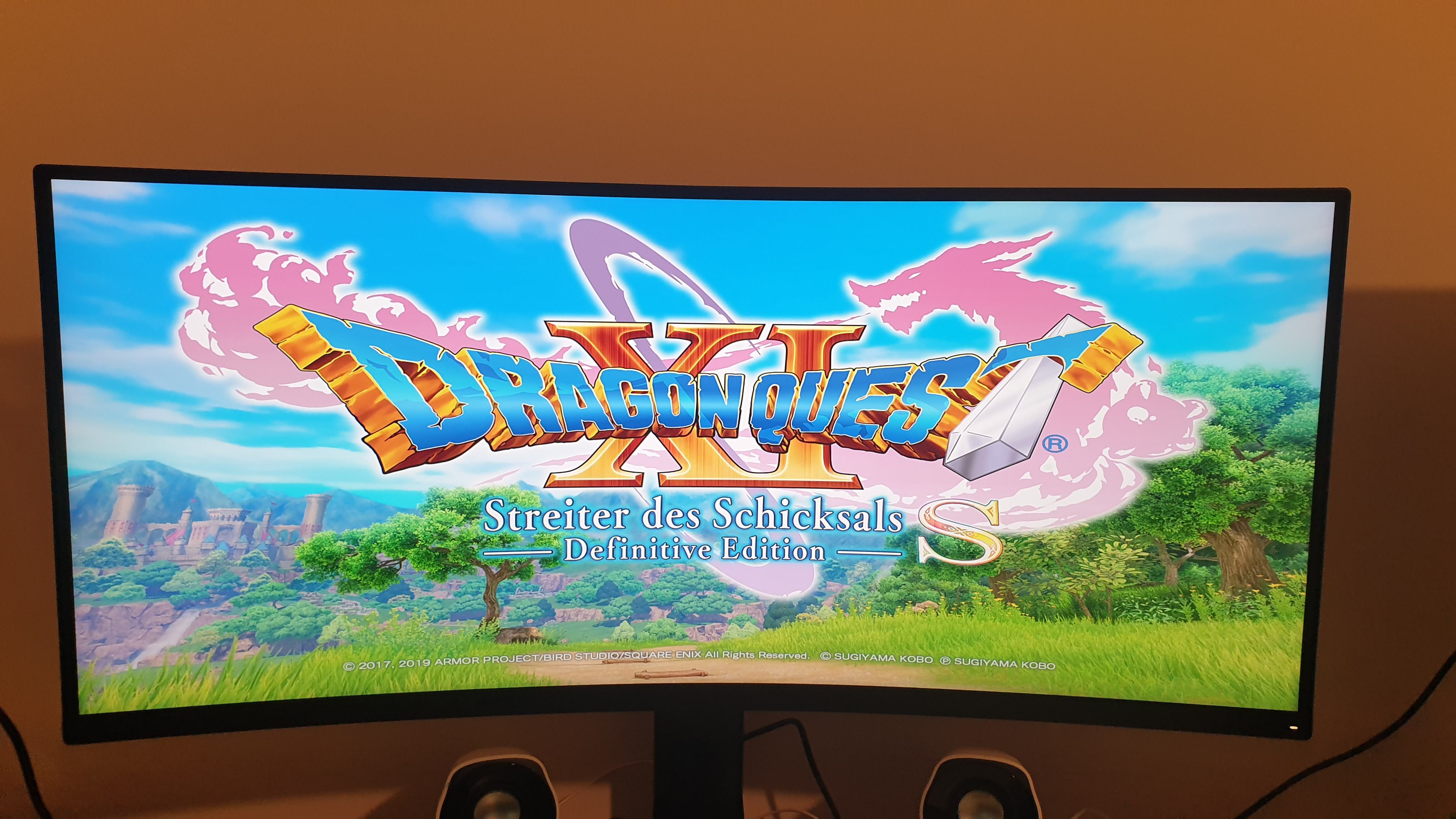

Naja ich sehe den Splitt screen eher als Gimmick an, ich verbinde mich auf den Arbeitsrechner auch mit RDP übers mein Netzwerk und gut ist.
Ich würde eher schauen ob du das switch Signal irgendwie auf deine Computer Umgebung bekommen kannst als Fenster mit einer capture card oder so.
Wobei es billiger ist einfach zwischen den Eingängen zu switchen.
Ich hätte nicht gedacht das die switch in der Lage ist das Bild auf Ultra Wide auszugeben (das Format).

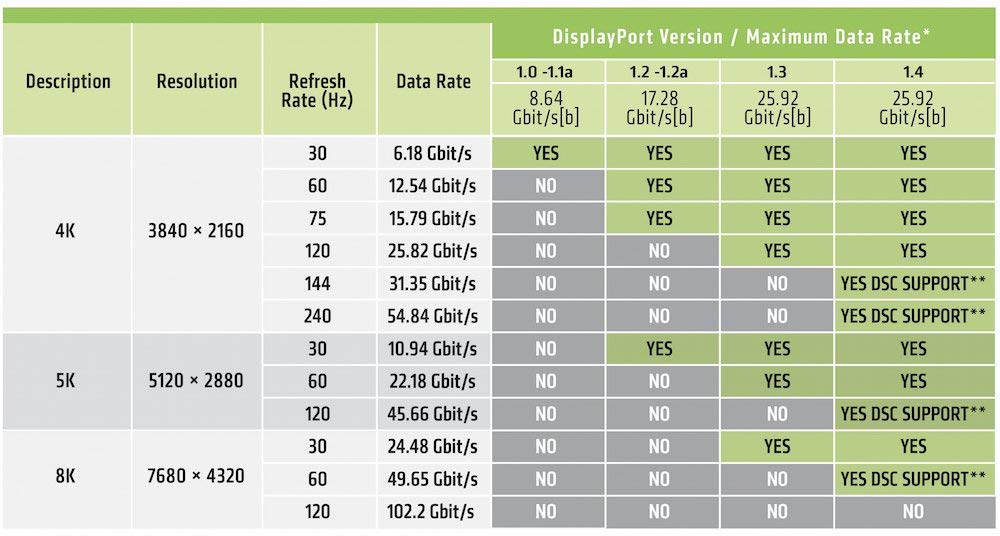

Meines Wissens nach unterstützt G-Sync Kompatibilität erst ab DP 1.2a mit der Vesa Adaptive-Sync Spezifikation. Ich denke das geht erst ab der Pascal und Geforce 10er Serie.
Außerdem ist die 980TI => DP 1.2 limitiert auf

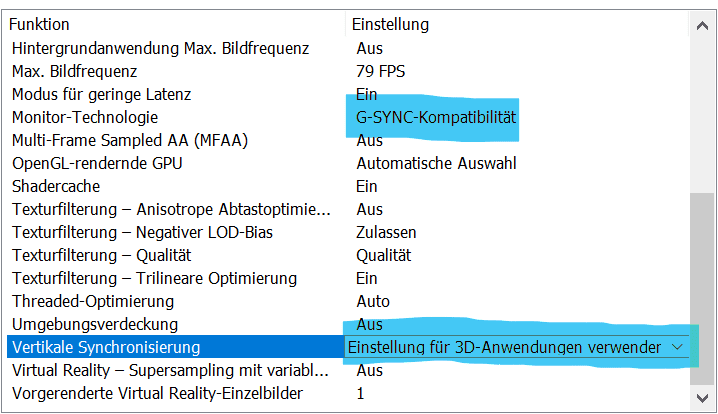

versuch mal 100HZ/120HZ oder weniger bezüglich des Flackerns, es liegt nicht am Monitor oder Kabel sondern an der limitierten Schnittstelle von der 980TI, die braucht für G-Sync dieses Sync Modul was in den Speziellen G-Sync Monitoren verbaut ist.
Was du machen kannst, FreeSync Premium deaktivieren, Motion respons auf high lassen => Hz Zahl über Treiber regulieren und mit Nvidia V-Sync und über 3D-Settings
anpassend mir Vsync "schnell" solltest du ungefähr die doppelte FPS zur fixen Hz Zahl haben damit kann man auch Tearing fast eliminieren aber da musst du halt ein wenig "experimentieren", auf jeden fall Modus für geringe Latenz sollte "Ein" sein. An der stelle musst du ein wenig rum experimentieren. ;-)
@n3cron
Vielen Dank für deine ausführliche Antwort. Ich habe das umgesetzt, was du vorgeschlagen hast. Leider ohne Erfolg. Die dunklen Bereiche "flackern" immer noch, wenn ich die Maus bewege.
Das gleiche habe ich jetzt auch, nachdem ich das HDMI Kabel angeschlossen habe. Interessanterweise kann ich nun rote Schrift auf schwarzem/dunkelgrauen Hintergrund gestochen scharf lesen, vorher sah das nicht wirklich gut aus.
Das Feld "Monitortechnologie" wird mir gar nicht angezeigt.

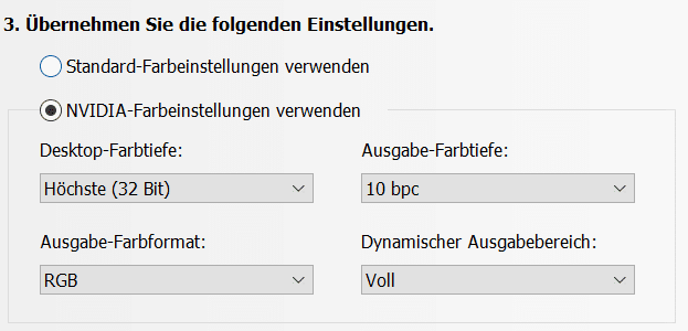

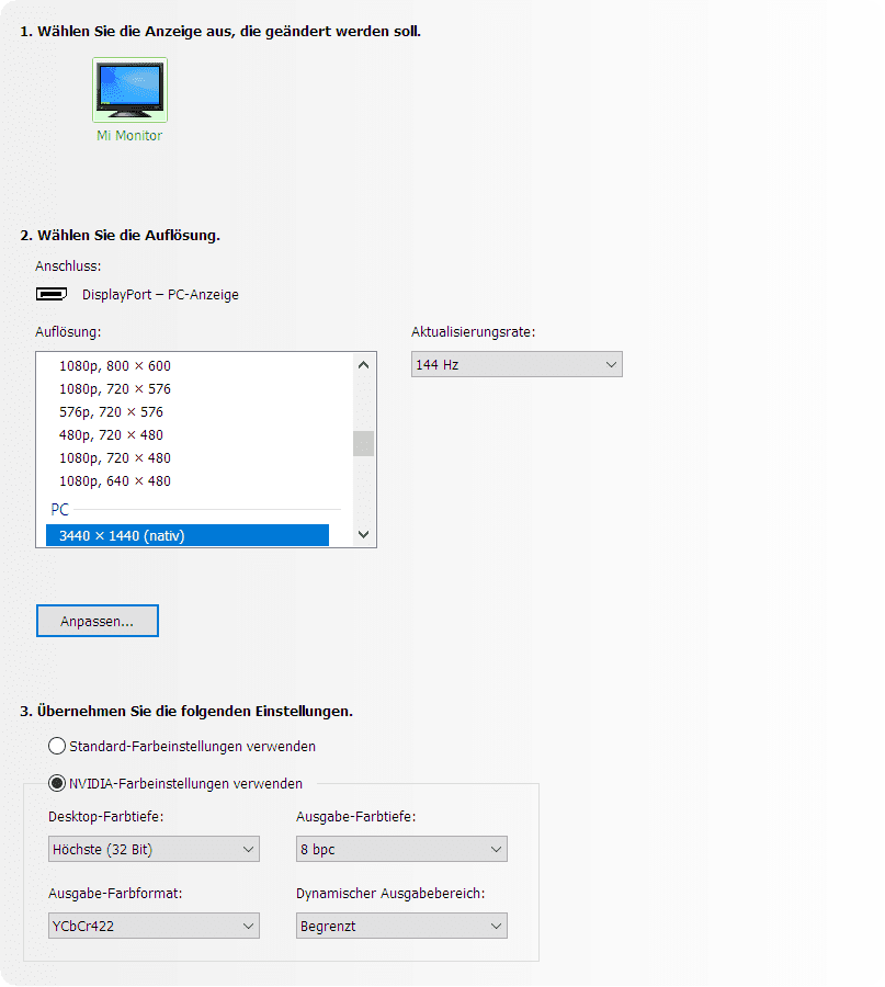

Was hast du auf den Nvidia Farbeinstellungen eingestellt?
Denk daran das könnte sein das 10 BIT mit DP 1.2 und vollem RGB möglicherweise nicht so sauber läuft.
Müsste mit DP 1.2 doch laufen 10 bit 75- auch 100? Hz und 1440p/ 4k, ich weiss dass HDMI 2.0 mit Y′CBCR 4:4:4 HDR Probleme hat. Nach dem Monitortausch kannst du ja nochmal mit dem neuen schaun oder möchstest du ganz was neues?

Schließe ich den Monitor via DP Kabel an, dann habe ich solche leichten Querbalken in den Symbolen.
Das habe ich bei HDMI nicht. Liegt das am limitierenden DP Port meiner 980ti?

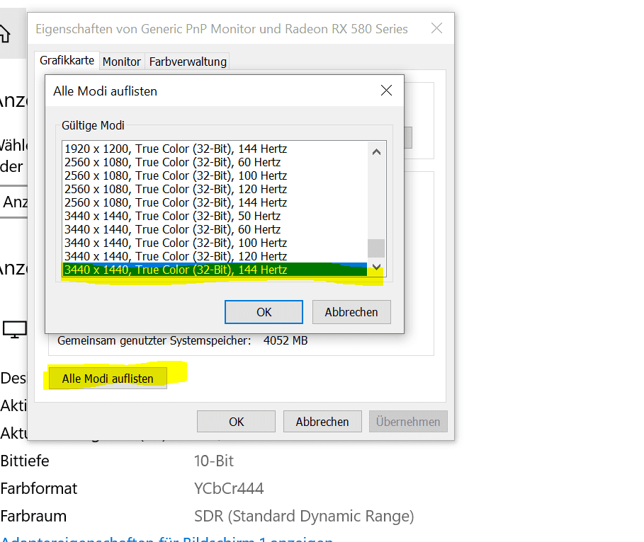

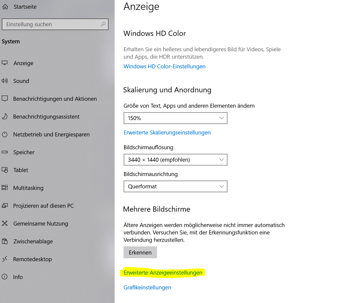

Ich hab ebenfalls den MI monitor aber meiner will patu nicht über 50 HZ gehen egal was ich versuch, kann es sein das er das nicht macht weil ich ein billiges Displayport kabel benutzt hab? (das beigelegte) oder muss ich irgendwas spezifisches einstellen das mir bisher entgangen ist?
mag mir da jemand weiterhelfen?
Hi! Ihr scheint tatsächlich ahnung zu haben, anders als ich.
Im Windof im geräte treiber musste ich manuel auflösung und widerholrate einstellen.
Ich tippe drauf das deine Grafikkarte möglicherweise nicht mehr kann.
Bei manchen älteren Rechnern mit IGPU und Mainboard DP kann es sein da einfach nicht mehr geht.
der gerätetreiber für den bildschirm? ich weiß ehrlich gesagt nicht wie du da hingekommen bist.
Darüber hab ich auch schon nachgedacht und tatsächlich ist es sehr wahrscheinlich meine gpu, die hat noch einen der ersten generationen von display ports, das heißt wohl ich muss einfach abwarten und tee trinken... momentan lohnt aufrüsten einfach nicht
Gehst in die system einstellungen sie Bild gelb makiert.
Dann auf Adaptereigenschaften
Nur noch auf alle Modi auflisten und ausprobieren was maximal möglich ist.
Anderst komme ich auch nicht über die 50Hz
