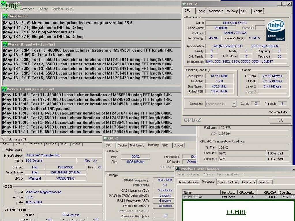

Mein neuer läuft unter LuKü ganz passabel:
4,175Ghz mit 1,24Vcore und
4,05Ghz mit 1,192Vcore :asthanos:

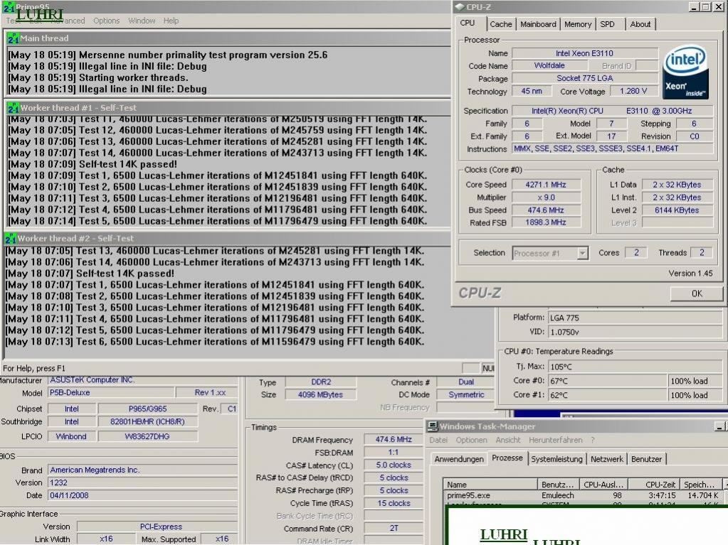

So habe die Spannung meines E3110 boch leicht erhöht:
nun sind es 4,271Ghz mit 1,28VCORE unter Luft !
Von den Temps her sollten 1,30-1,32 Vcore eigentlich noch machbar sein.
kleinere VCORES bringen:

Schaut gut aus. Mich würde interessieren, wie viel Volt real anliegen, weil das P5B zeigt afaik viel zu wenig an.
Ich komme mit deiner CPU, die angeblich 4ghz bei 1.27V schafft, nur auf 1.296V bei CPU-Z mit einem P35 DFI und das multimeter zeigt mir 1.279V an.
Wenn du nachgemessen hast, hast du je gesehen, dass dein Board zu viel anzeigt :)
Die Messpunkte hast du aber gefunden (im Gegensatz zu Rechnung) :fresse: ?
