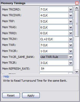

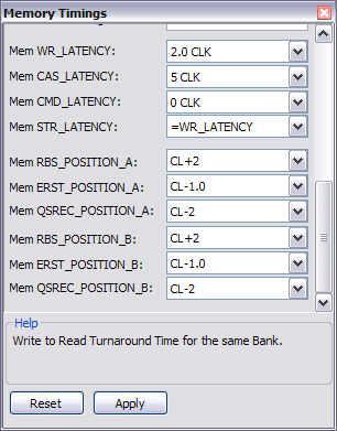

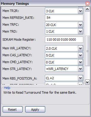

so, sry das ich net editiert habe, am besten es macht mal jeder nach dem schema.
man kann schon unterschied feststellen.
Also zum Bios:
Sapphire x800 pro vivo
ATI Tool 0.0.22 ? weil ich habe total andere Werte ;) zu 30% bzw sieht es bei mir auch anders aus screeny wäre besser ;)

also meine Werte sind wie bei hotracer ;D ganz genau ohne irgendwelche abweichung :d und wir haben beide Probleme das ist schonmal etwas jetzt muss es uns mal jemand posten bei dem die speicher abgehen.. ;D

waaaaas solche unterschiede Hotracer du hast auch ne Vivo X800pro oder mit 1,6 ns welches bios denn.
hab mal deine Latenzen genommen Hotracer.

€: was ich aber auch noch festgestelt habe, system, der ja 600/600 mit seiner karte geschafft hat, hat 34 refresh rate, die pro biose haben da 54 oder 64, laso ich denke daran liegt das ach mot, aber wie gesagt, das wir net auf 560 kommen liegt ja wohl eindetig am nt!
