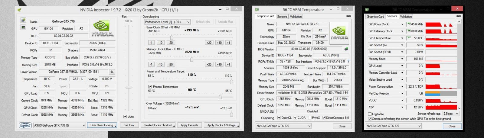

Grafikkarte ist jetzt bei den 24/7 Settings angekommen.
Nicht schlecht für eine kleine GTX770, oder? :)
Nach 1:30h FurMark BurnIn sind die Temperaturen wie folgt:
GPU: max. 60°C
VRM: max. 81°C
Unter dem Standardkühler @ Standardtakt waren die Temperaturen im BurnIn (FurMark)
GPU: max. 90°C
VRM: max. 100°C

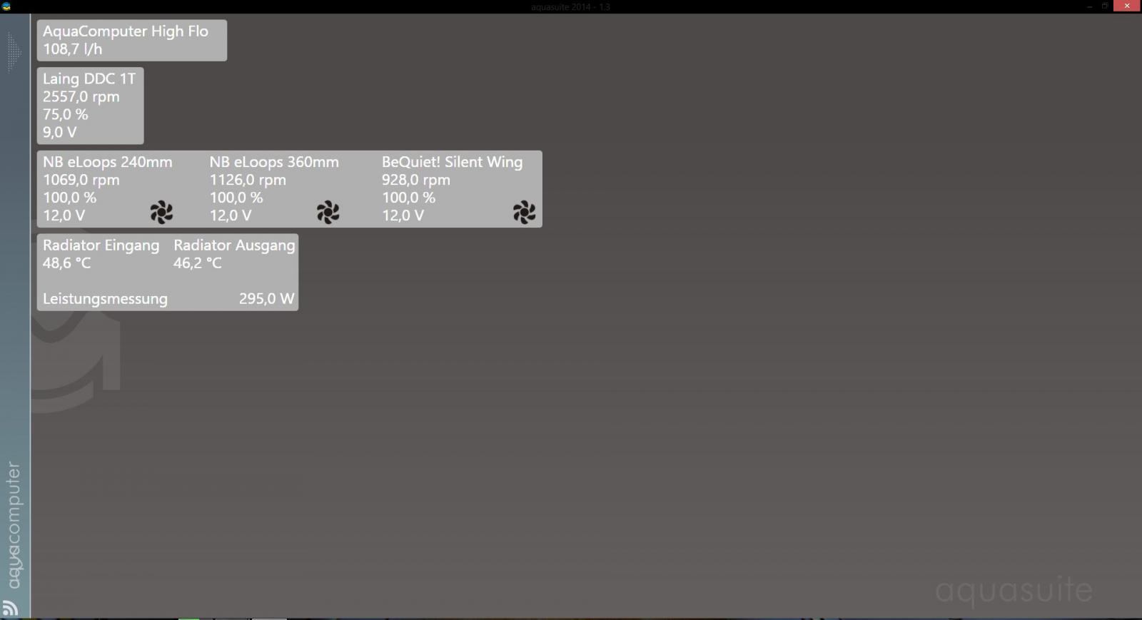

Was macht die Wassertemp? Hast du die in den Griff bekommen?
Mit geschlossenem Deckel vorne und oben bei maximaler Leistung 45°C bei 100% fanspeed

Okay, heute sind es ein paar Grad mehr in der Wohnung... um genau zu sein: 26°C
Das Projekt NZXT H440 ist für mich bald gestorben, es sieht super schön aus - für eine WaKü allerdings, meiner Meinung nach, absolut ungeeignet. Leider.
Zur Info: Nach etwa 15 Minuten Crysis 3 - geschlossenes Gehäuse.
