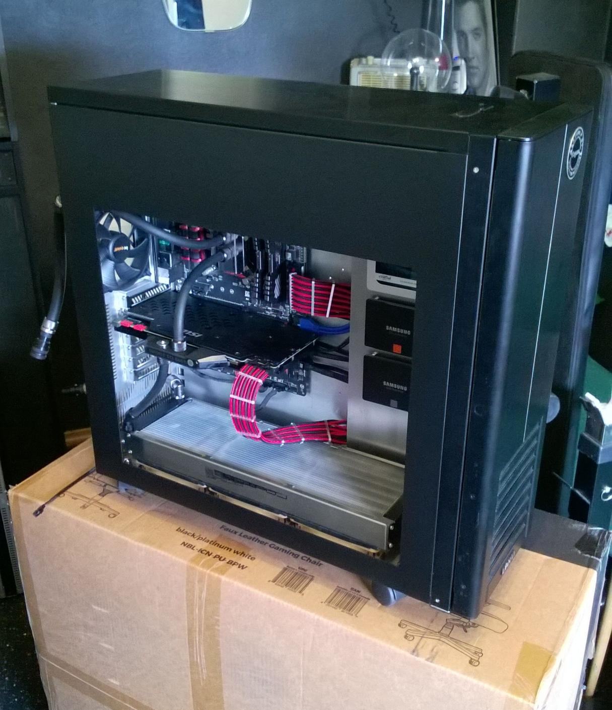

von der Lautstärke her..... na ja... die HDD in der Bitumenbox ist nun mehr zu hören als im D5.
sitzt ja jetzt höher und ist verschraubt, dazu der dünne ALU deckel vom case... ggf. muss da nochmal bitumen dran
Die Bitumenbox muss noch auf Gummidämpfer um richtig arbeiten zu können, ist doch oben im 5,25"-Schacht installiert oder?
EDIT:
Meine standen damals auf sowas: Gewindepuffer
Ja. Verschraubt wie laufwerk
Im d5 lag sie lose auf schaumgummi.
Dazu auf bodenlevel
So fest angeschraubt geht eben der Körperschall noch über von den Vibrationen, grade in den leichten LianLi-Gehäusen. Ich mag' die ja auch aber seit ich im Enthoo Luxe bin sind die Platten einfach deutlich leiser.
das geht halt schlecht weil das laufwerkgehäuse saugend da reingeht...
muss mal sehen
Is' mir klar dass das schlecht geht wenn ich mir die Bilder angucke, wollte auch nur drauf hinweisen das es normal ist das die HDD am lautesten ist bei dem Aufbau. Man könnt' auch sagen "Ich bewundere dein Problem, eine Lösung hab' ich aber leider nicht". :fresse:
und wie haste da die platten drin ? ganz normal im käfig ?
add

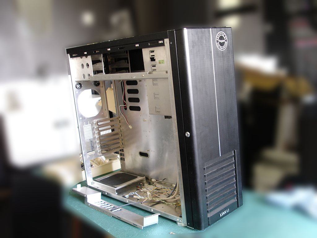

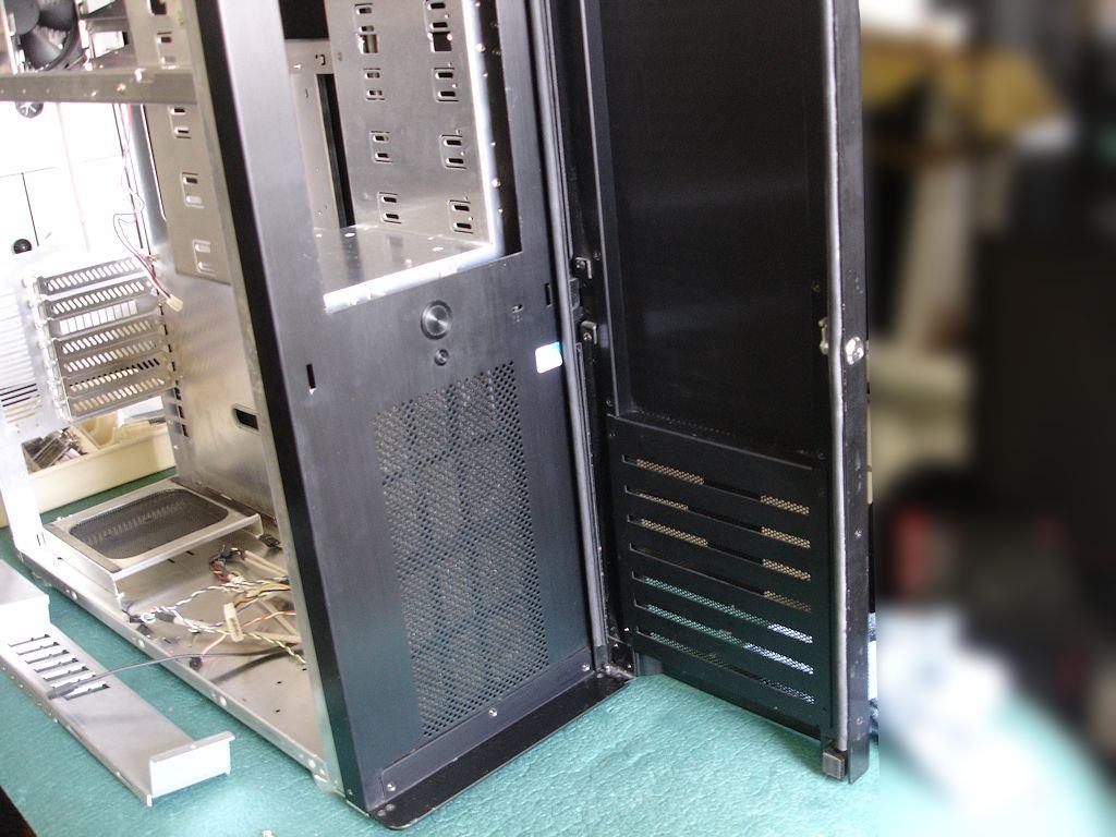

wenn man einfach nur ein seitenteil für fensterumbau sucht
:rofl:
wenn jmd teile davon braucht einfach PN
PC-A7110

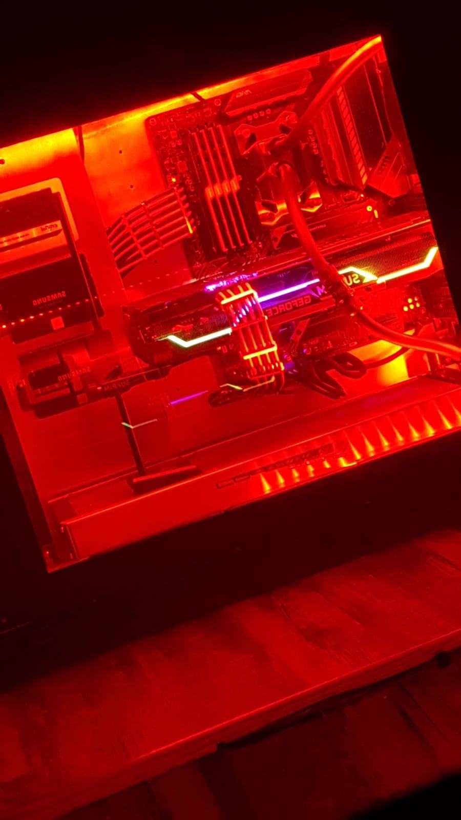

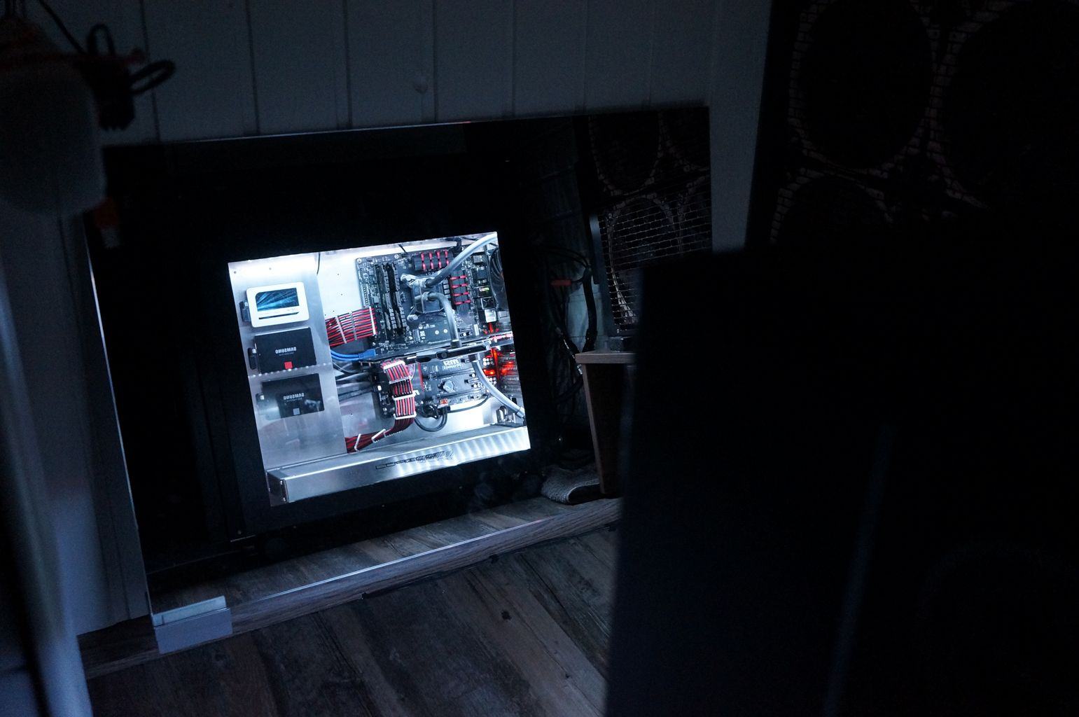

projekt Beleuchtung und ESG Seitenteil ist nun auch fast fertig.
hab Glas bestellt (klares) grau ist mir unten in der ecke neben dem desk zu dunkel.
6mm ESG
Phobya LED Flexlight ist auch verklebt.

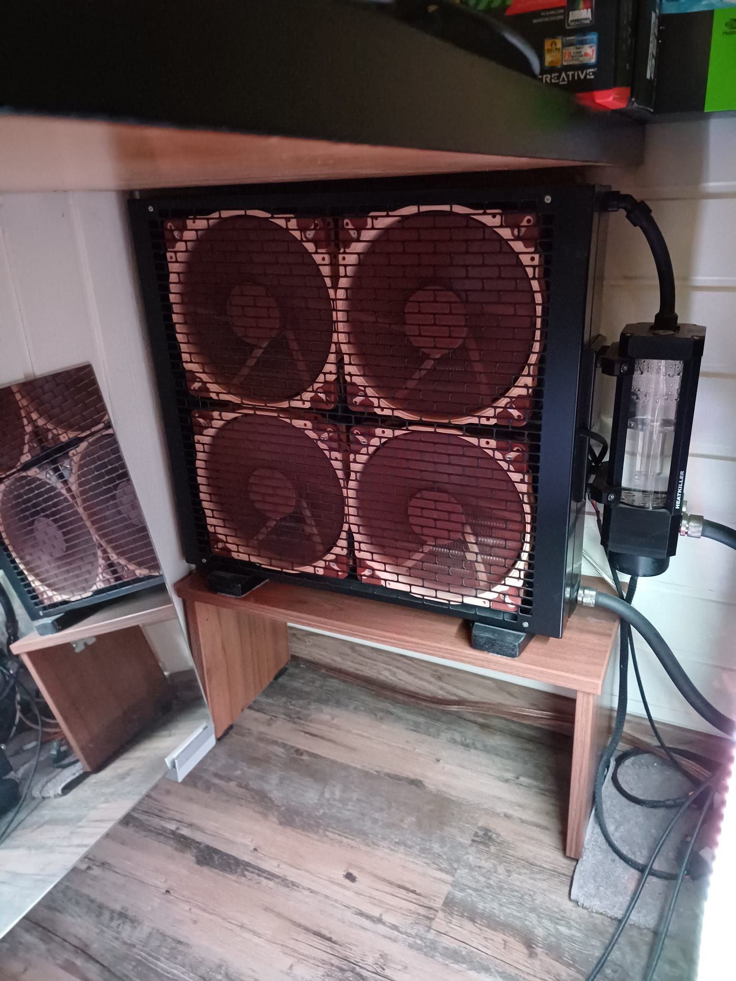

Einen hahn hab ich nicht.
Den mora einfach trennen per schnellkupplung. Dann auf stuhl oä. Stellen, kupplung aufschrauben. Fertig.
Beim case das gleiche.
Klappt gut. Als ich auf extern 16/10 gewechselt habe so gemacht ohne sauerei.

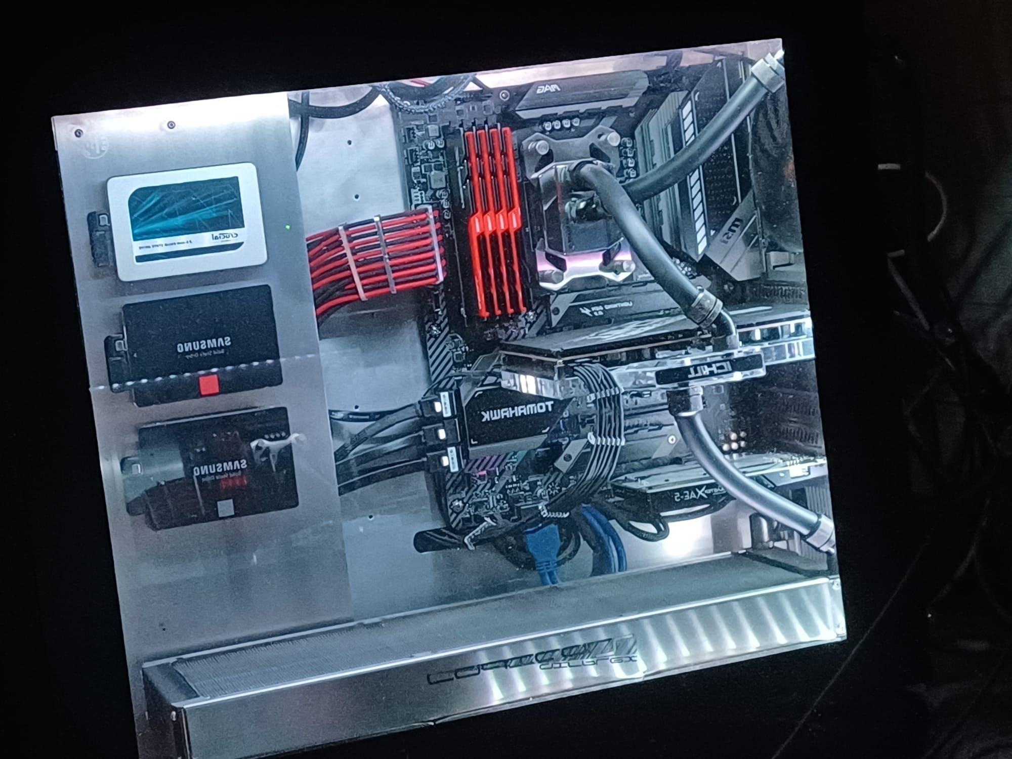

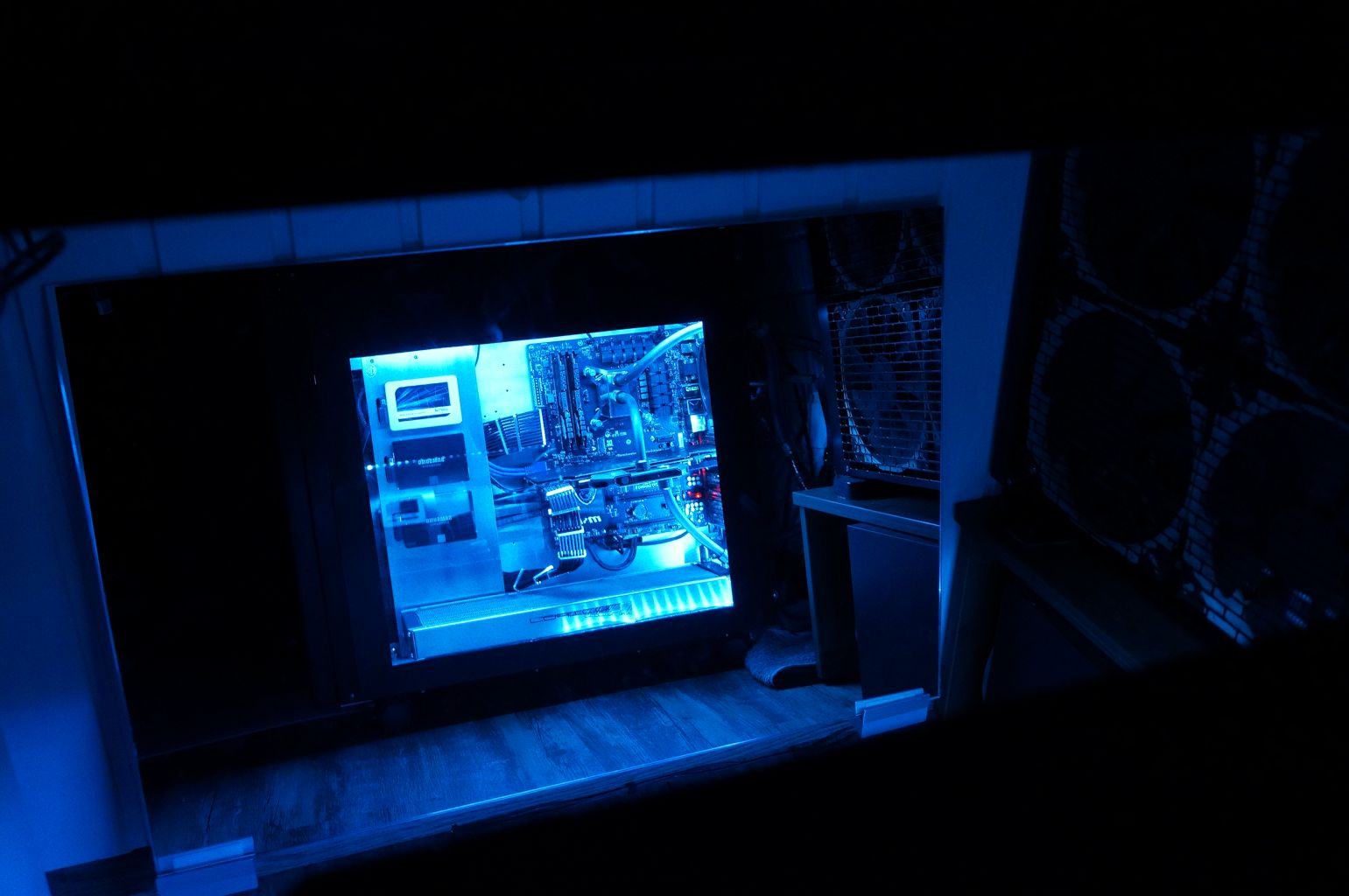

ein paar impressionen vom fertigen teil:
paar kabel sollten bei gelegenheit noch aufgehübscht / verlegt werden

Schlauch 13/10 Norprene oder einfachen PVC
update: Extern werde ich auf EK ZMT 16/10 umrüsten. der 13/10 Norprene knickt schon wenn man ihn schief anguckt. für extern ist das nix. auch das gewicht der schnellkupplungen mag er nicht
Deswegen rate ich schon seit über 10 Jahren von 13/10 ab. Der Durchmesser ist mit der schlechteste am Markt.

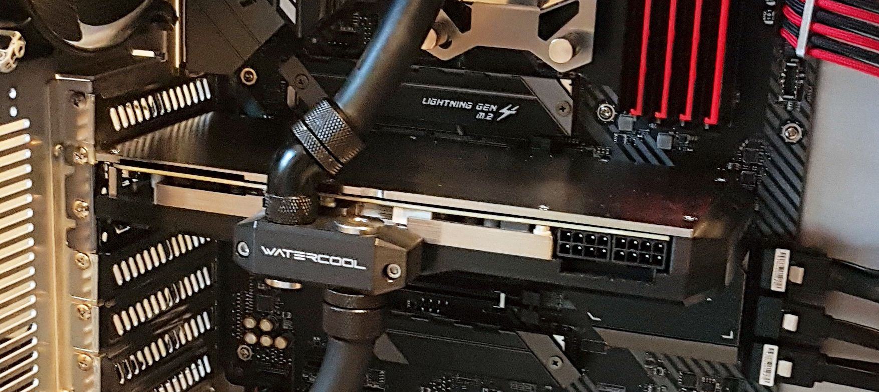

ganz vergessen dass nun eine 3080 TI im Rechner läuft. Mit watercool.de block.

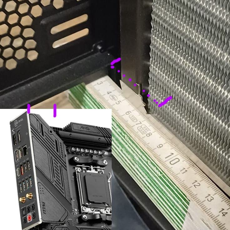

aktuell fehlt nur noch ein Mainboard. dann wird auf AM5 und später 5090 umgebaut.
be Quiet Light base 900 muss ich wohl doch größer mit der Flex bearbeiten...
Top 420mm radiator wird eng. auch wenn es laut Anleitung freigegeben ist.
