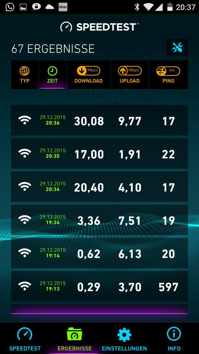

Also Kanal 10 brachte nichts, Kanal 11 auch nicht.
Der Autokanal auf Kanal 1 brachte dann vorläufig die Lösung.
Es liegt aber auch wohl nur am 2,4Ghz Netz, das Oneplus One im 5Ghz Netz läuft ohne Probleme.
Speedtest Ergebnisse von oben nach unten:
Kanal1
Kanal1
Kanal1
Kanal 11
Kanal 10
Kanal 10

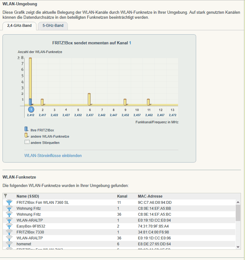

Also Kanal 1 und gut ist?
Direkt überraschend ist das jetzt nicht, man geht damit dem zweitstärksten Fremdnetz auf der 11 ganz gut aus dem Weg (selbst bei 40 MHz Bandbreite noch, wobei es hier hoffentlich nur 20 sind). Und das zweite (überlappende) eigene WLAN ist jetzt auch weg.

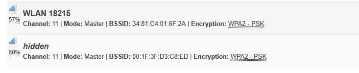

EDIT: Openwrt auf den tp link geflasht.. und siehe da.. eine hidden SSID gefunden.. auf meinem "alten" Kanal.
