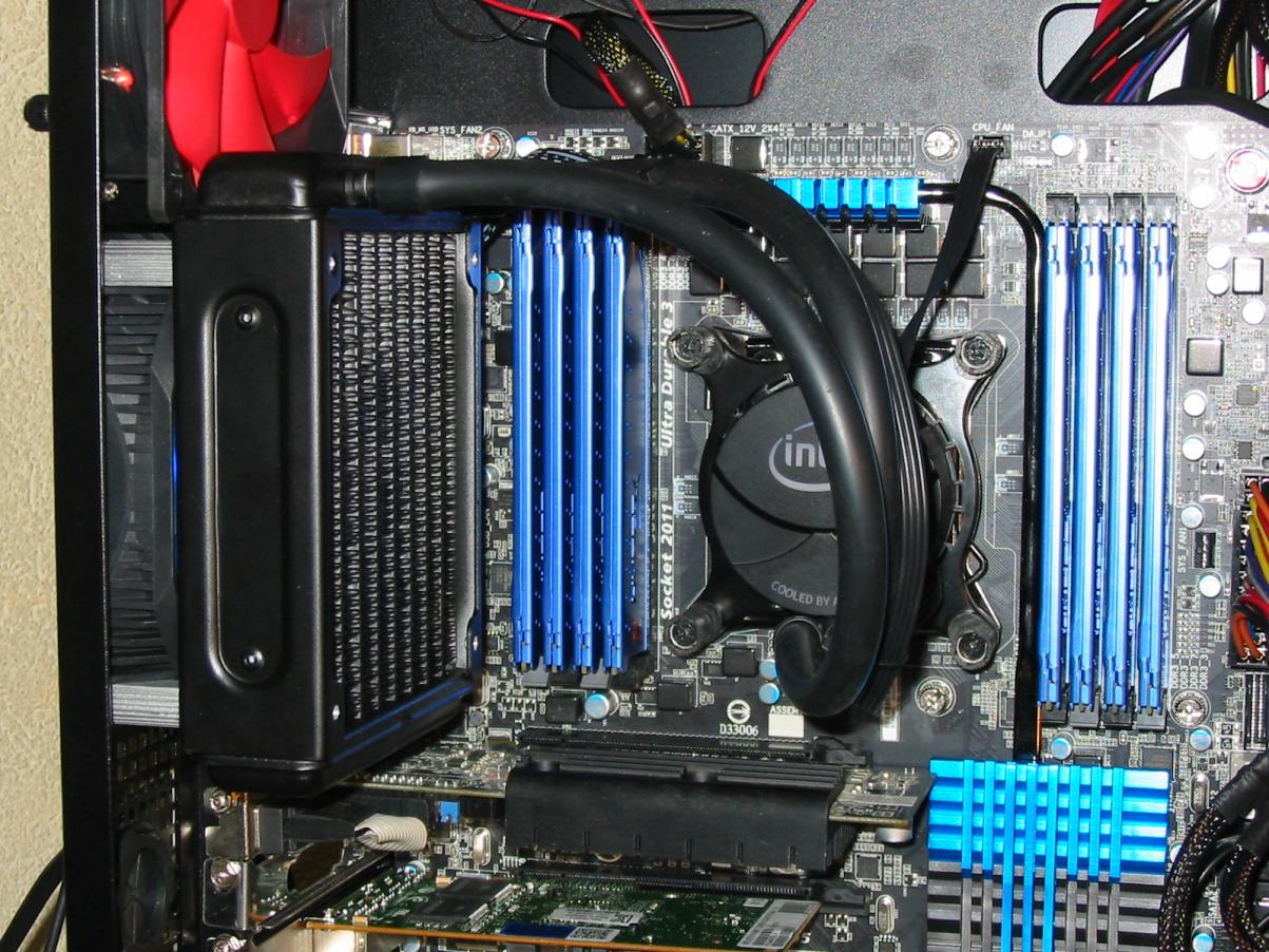

Mein ESXi
hi
Mein ESXi:
VT-d sollte auch klappen, hab jetzt Stepping C2 vom 3930k.
Intel E1G44HT Quad Port Gigabit Adapter, 32 GByte RAM (leider kein ECC), 5TByte mit onboard Controller, ESXi auf USB Stick
  • Win 2k3 32 Bit
  • Win 2k3 64 Bit
  • 2 * Win XP 32 Bit
  • Endian 2.5.1
  • Windows 7 64 Bit Ultimate
  • Windows 8 Consumer Preview
macht seit Dezember viel fun und Arbeit. :banana:
