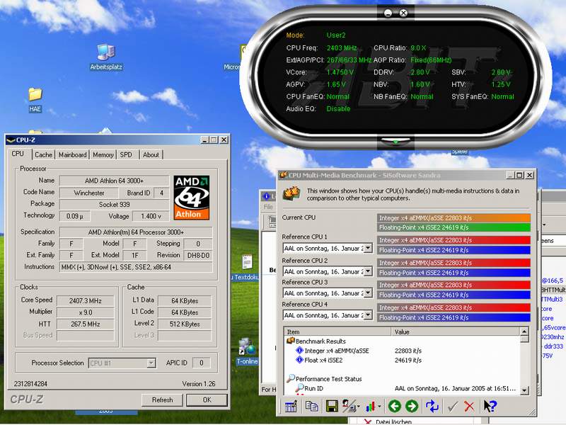

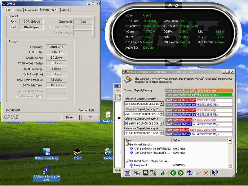

Winni 3000+ @2,4Ghz
Hi
ich hab mein Winchester 3000+ auf 2300Mhz getaktet bei DDR 333 laeuft glaube ich alles gut auch 3dmark03 Cpu Test laeuft mit 1,5Volt Vcore siehe Pics
1.Frage warum steht bei Abit Equalizer und bei uguru 1,5Volt oder anderes und bei CPU-z immer 1,4 Volt , wer zeigt es richtig an?
Also 2300 Mhz ist alles super
Bei 2400Mhz DDR333 HTT 4 oder 3 Multiplier usw. siehe Pic laufen alle Spiele ohne Absturz und 3dMark game tests sowie superpi 4m
einziger Fehler bei 2400 Mhz ist dass der CPU Test bei 3Dmark 03 immer abstuertzt das versteh ich nich wenn alles andere laeuft superpi laeuft laenger als 3dmark und trotzdem stuertzt 3dmark ab. :shake:
Bei Sandra kann ich sogar noch mit 1,6Vcore und 2600 MHZ (wieviel brauch man ueberhaupt schreibt ma auf welche Frequenz welche Core so circa beim AV8) den Multimediabenchmark und Memorytest durchlaufen lassen aber 2500 und 2600 gehen in Spielen garnich.
ist das normal, dass ich mit Vdimm 1,475 noch 2400 Mhz kriege und
2500 geht in Spielen selbst mit 1,6 Vcore nicht? :wall:
Gebt ma Bitte Tips wie 2400Mhz besser laufen (kein Absturz in 3dmark03 mehr) Oder wie ich auch 2500 Mhz stabil fahren kann plz!
thx

Volt haste 1,6 und HTT Multiplier sicher 3 ne? DDR Frequenz ja nich 400 eher 266 wenn du cl 2-2-2-5 faehrst oder :d ansonsten HTT Voltage Default und North und Southbridge auch so 1,65 North und 2,65 South oder ?
Dann liegt es einfach am Board oder daran dass ich einen schlechten erwischt hab :(.
Naja vielleicht ist es auch die Voltage die wird ja immer bei 1,4 Volt angegeben bei mir in Cpu-z abit sagt aber 1,6 Volt sagt mir nochma ein anderes Tool zum Auslesen bitte !
thx

mit 1,4 Volt aufm Cpu kann ich 2400Mhz fahren beim 3000+ dann muss doch bei 1,6 Volt noch mehr drin sein oder nich stutzig macht mich auch dass ich bei CPU Z 1,4 Volt angezeigt bekomme da kann ich machen was ich will wenn cpuz recht hat hat mein cpu bestimmt noch viele reserven :) brauch nochma ein anderes Tool zum Voltage anzeigen wenn ich tatsächlich 1,6 Volt drauf hab wenn ich es enstelle brauch ich euren Rat was ich für Settings nehmen soll damit ich auch 2500 oder 2600 Mhz stable erreiche
@Kati scheiss auf die 50Mhz gute shops gibts doch ueberall guck nach bei evendi.de, guenstiger.de, hardwareschotte.de,geizhals.net da wird doch einer dabei sein oder ?
