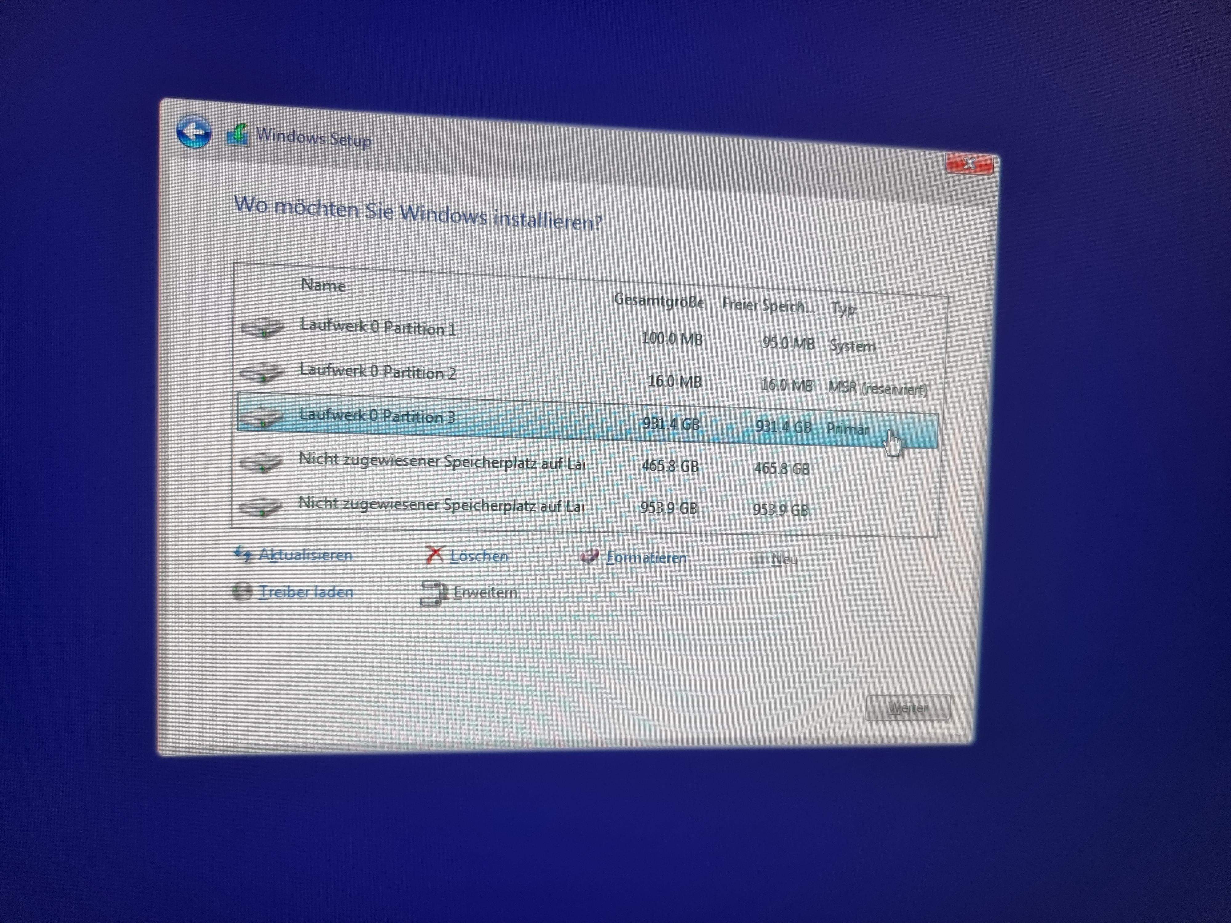

Hab ich was von Bios geschrieben, im Installationsprogramm von Windows gibts den Bildschirm mit der Partitionsauswahl wo Windows installiert werden soll und da gibts drunter einen Punkt "Treiber laden". Den Treiber muss man sich halt vorher auf den Stick kopieren.

Und hier würde ich den Treiber auf Laufwerk 0 Partition 3 laden??

Ich denke, Du schiebst dem Setup diesen Treiber dort einfach pauschal zur weiteren Verwendung unter....
