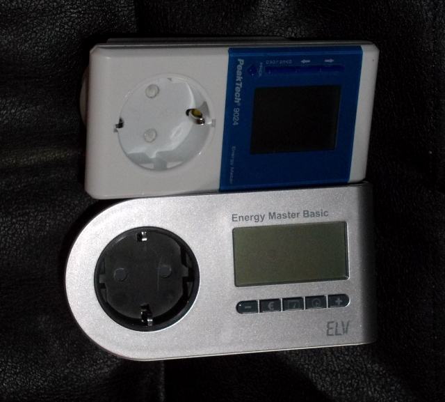

Sorry für die späte Antwort, aber ich konnte nicht früher vergleichen.
Was und wie gemessen wird ist mir klar.
Mich hätte halt einmal interessiert welche Messgeräte bei den einzelnen Usern Verwendung finden.
Ich habe zwei Messgeräte verglichen und da beträgt der Unterschied beim Messergebnis 10 Watt.
Das finde ich eine ganze Menge bei einem Gesamtverbrauch um 25 Watt.
Ich hab hier gleich 3 Messgeräte, Rolf.
Ein Profitec KD 302, ein Voltcraft Energy Check 3000 und ein billiges No-Name aus der Metro. Die ersten beiden Messgeräte zeigen in etwa dasselbe an, letzteres ist bei niedrigen Lasten schon weit weg von der Norm.
Wäre vielleicht gut, wenn die Leute schreiben würden, welche Testgeräte sie nutzen.
Astra, gib sie einfach zurück, du hast ja bei gleichem Preis praktisch einen Nachteil mit der Powercolor.
So, jetzt mit neuer Hardware und neuem Messgerät. ( ELV Energy Master Basic ) :cool:
ASROCK Z77-ITX Board,
Sony Slimline BD-5850H-01 Brenner
Festplatte 2,5" Seagate 500GB 7200 U7min
8 GB Corsair 1600 RAM
Pico PSU 160 Watt inkl. 220 Watt NT Dell extern.
Idle 25 Watt.
@DonBanana, das Energie 3000(hab ich selbst) soll sehr genau sein, bei niedrigem Verbrauch(weniger 20W) darf man aber 1-2 Watt abziehen.
zB iPad Ladegerät macht 10 Watt, es zeigt aber 12 Watt an, bei LED Lampen das gleiche, zeigt rund 7 Watt an, Lampe verbraucht aber nur 6 Watt laut Angabe.
Bei ITX Systemen kann es darum mit dem hakelig werden, für alles obere dafür umso genauer.
Che new hat das 3000 getestet und das zeigt bei ihm eigentlich immer weniger an. Ich nutze das KD 302, das ist recht zuverlässig. Wenn ich es irgendwann günstig gebraucht bekommen kann, dann kommt ein No-Energy 3680 NZR zum Einsatz.
Ich mach mich nicht um 1 oder 2 Watt verrückt, aber es gibt in der Tat bessere. Das ist offensichtlich.
