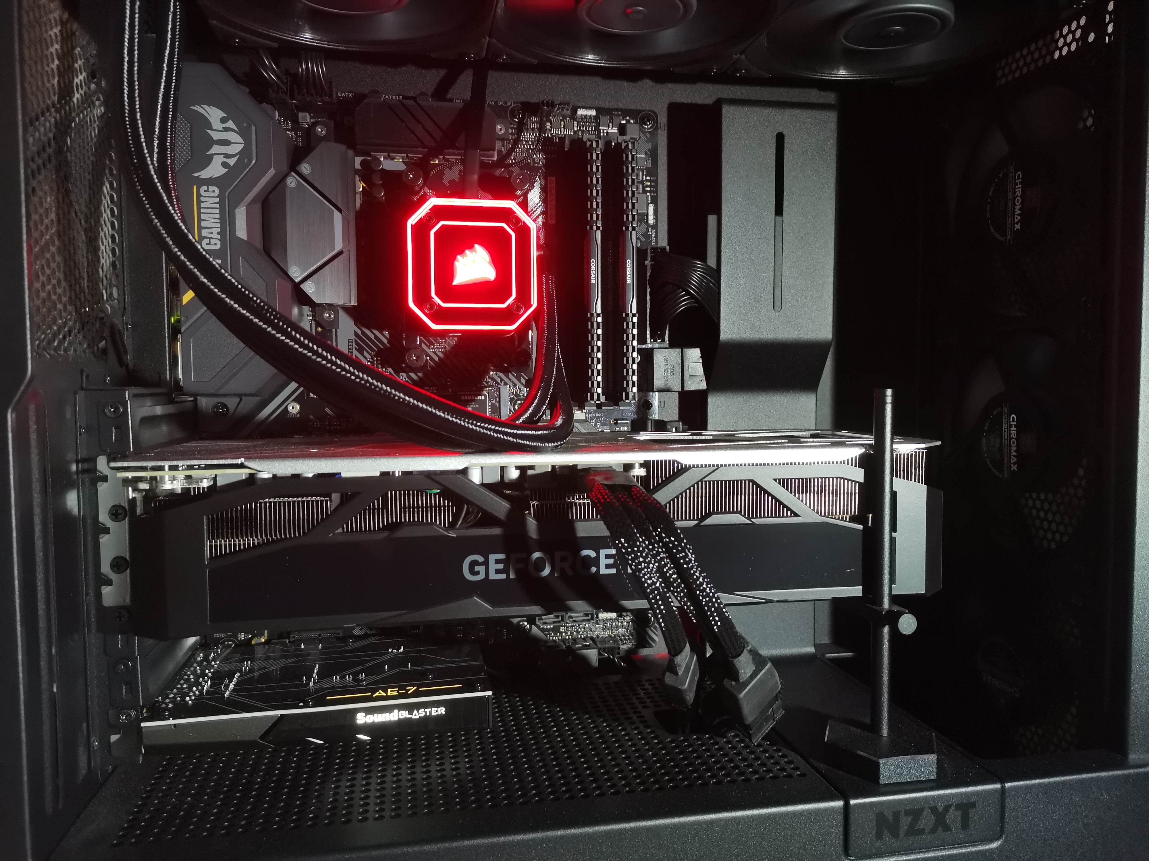

Asus TUF Gaming X570-Plus (WiFi)
Ryzen 7 5800X3D
Corsair 32GB DDR4 3800 (16GB *2)
KFA² RTX 4080 Super 16GB
Samsung m.2 2TB, SATA SSD 0.5GB *2
Toshiba 1TB 2.5" HDD
Corsair HX750i 750W
Corsair iCUE H150i ELITE CAPELLIX XT AiO
Noctua NF-A12x250 *6
Sound Blaster AE-7
RØDE NT-USB
CHERRY MX 10.0N RGB
Logitech G502
Idle: 90W
Idle mit Monitor: 125W
Vollast Gesamt: 430W
Vollast Gesamt ohne Undervolting: 540W
Spiele: zwischen 220W und 320W wenn ich es mit den Einstellungen nicht übertreibe, ansonsten 400+ Watt.
Idle-Verbrauch: 69 W
Messgerät: Brennenstuhl PM231E
CPU: 7800X3D (iGPU aus) @ Alphacool Core 1
MoBo: ASRock X670E Steel Legend (RGB aus, 1 G LAN aus, WiFi aus, BT aus)
RAM: Corsair 32GB, DDR5-6000, CL30-36-36-76 (RGB aus; MEM VDD 1,35 V; VSOC 1,14 V)
GraKa: XFX MERC 319 6900 XT BG @ Alphacool Eisblock Aurora (RGB aus)
SSDs: Samsung SSD 990 PRO 2TB + Crucial M550 512GB
Lüfter: 3x FD Venturi HF-14 @ 5 V + 3x FD Venturi HP-14 @ 500 RPM
PSU: FSP Hydro Ti Pro 850W (Lüfter an)
Monitor: Eizo Foris FS2735 @ 144 Hz
Wakü: Mora3 420 mit 2x Alphacool VPP Apex @ 3000 RPM + 4x Noctua NF-A20 @ 500 RPM + AC HF Next
Eingabe: Corsair K70 RGB MK.2 LP (RGB an) + Razer Basilisk Classic (RGB an)

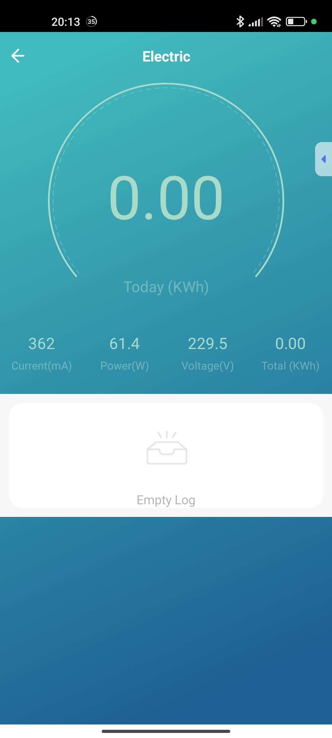

Dann mach ich das auch mal:
5700X3D (Thermalright Peerless Assassin 120)
MSI MAG B550 Tomahawk
4x8GB G.Skill Ripjaw (3200Mhz@CL16 @1.35v)
6900XT Red Devil Ultimate
1TB Seagate Firecuda 530
1TB WD SN570
Lian Li Lancool 216 (ARGB AN)
8x Thermalright TL-C12CW-S (120mm ARGB AN)
Razer BlackWidow TKL (beleuchtet)
Razer Firefly (beleuchtet)
VGN R1 Pro
Monitor MSI MAG 374QRFWDE Weiß (2560x1440@180Hz)
Netzteil Thermalright TP-1000-W
Monitor an ~115W
Monitor aus ~80W
Jedoch schwer zu messen bzw festzuhalten. Selbst mit Monitor aus zeigt mein Messgerät sehr wechselhafte Werte, mit Monitor an bspw. 79W, 82W und dann 115W. Also 2-3x relativ geringe Werte und dann einen höheren. Weiß nicht ob da irgendwas im Idle "spiked", aber ich habe dann die höheren Werte genommen bei Monitor aus und an.

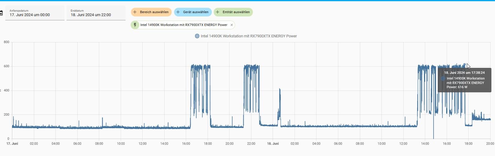

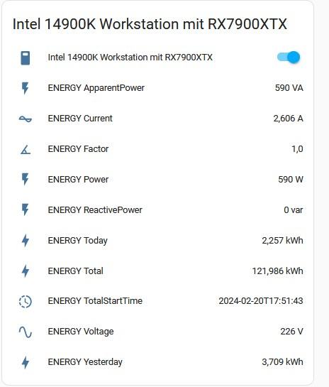

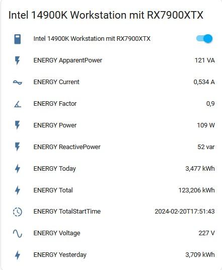

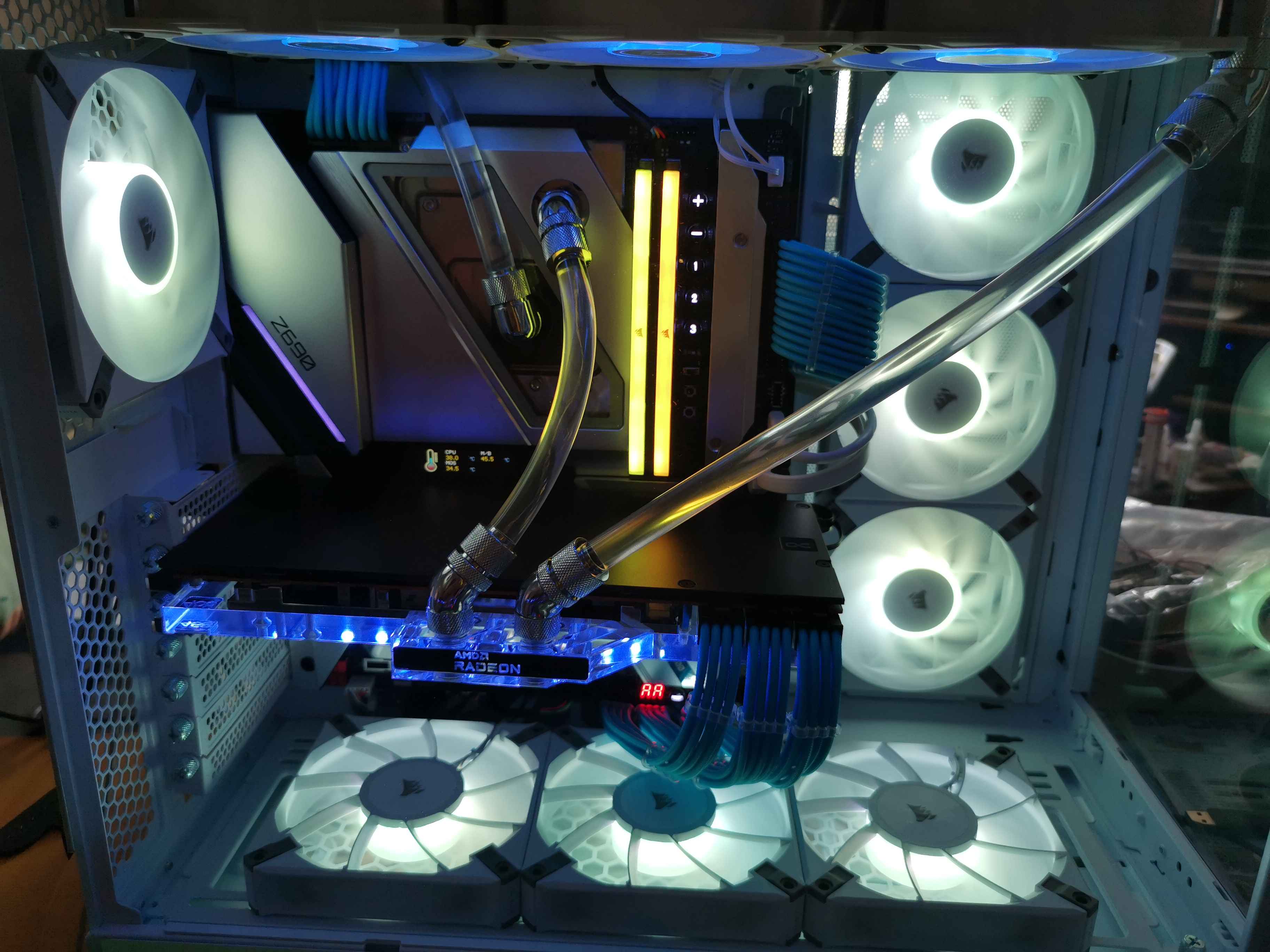

PC
Intel 14900KS
AsRock Z690 Aqua OC
2x 24 Gb 6000 Mhz CL30 Corsair Vengeance RGB
Sapphire RX7900XTX Nitro+ plus Alphacool Eisblock Aurora Acryl
NVMe1: Samsung 990 Pro 2 TB
NVMe2: Lexar NM620 1TB
NVMe3: Wodposit 500 GB
SSD: 1 TB Crucial MX500
Lüfter:
7x Corsair AF120mm White
3x Actic P12 PWM PST A-RGB White
2x Corsair RGB Fan Hub
Corsair AX1500i Titanium Netzteil
Monitor: ASUS ROG SWIFT PG35VQ / 3440x1440 / 200Hz / G-Sync Ultimate / Freesync / HDR1000
Windows 11 Pro

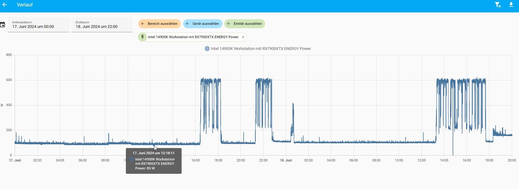

Idle zwischen 98 und 110 Watt.
Gaming: 590 Watt ohne FPS Limiter.

14900K
MSI MAG B760M MORTAR WIFI DDR4
Noctua NH-D15S chromax.black
G.Skill DIMM 32 GB DDR4-3200 F4-3200C14D
RTX 4070 FE
Optane 905P 960GB
MSI MAG A850G PCIE5
2x Noctua NF-A12x25
1x Noctua NF-A14
Idle 51-53W Bios default settings PL1 253 PL2 253
