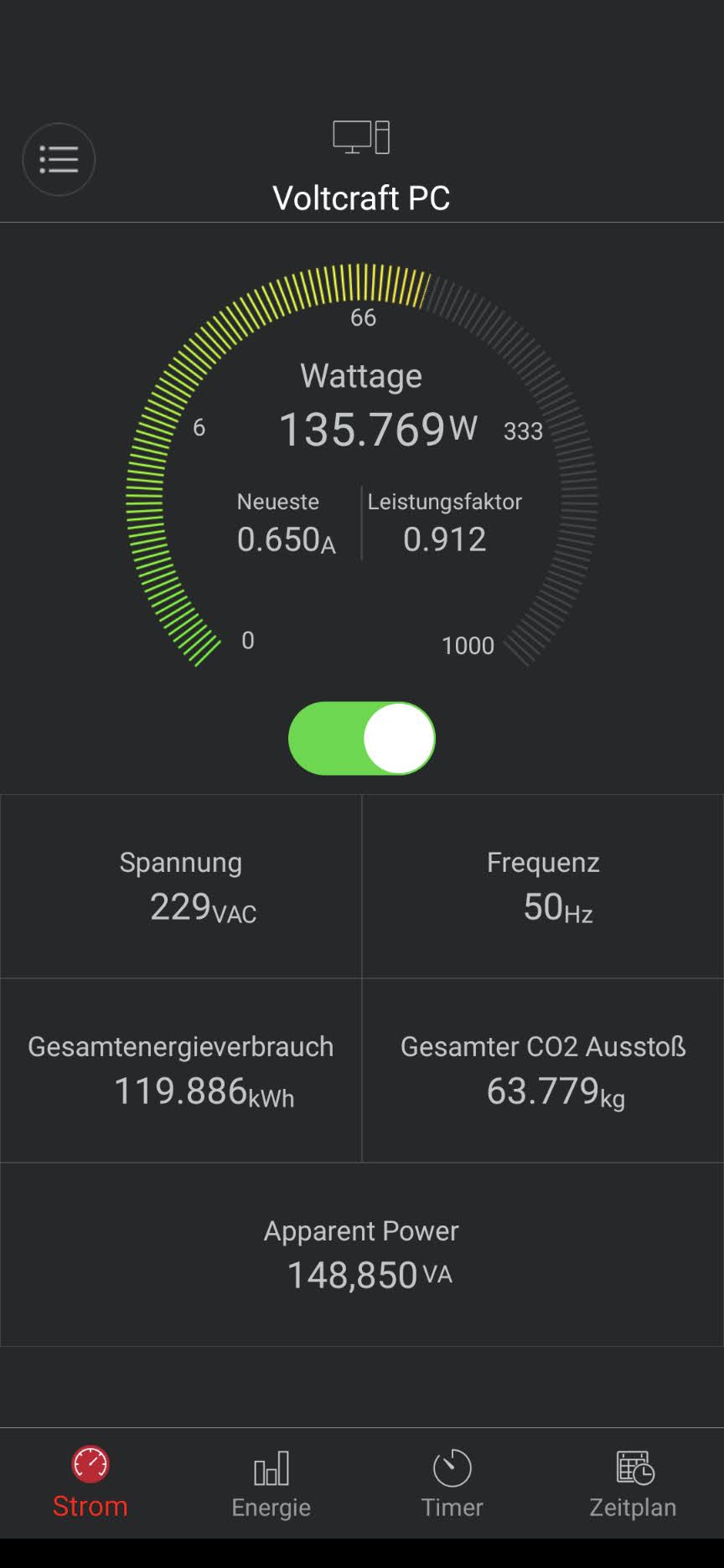

135W
5900X @Stock
B550 Aorus Pro
2x16GB GSkill Trident Z @1.45V
Rx 6900 XT @ Stock (Dual Monitor Setup 144 Hz + 60 Hz)
Crucial P5 1TB
Samsung EVO 860 1 TB
Samsung EVO 850 500 GB
3x NF - A14 PWM @ 500 RPM
4x NF - A20 PWM @ 350 RPM
D5 @ Stufe 2-3
Aquaero + Farbwerk + 2 LED Stripes
USB Hub, Beleuchtete Tastatur, Normale Maus
EVGA P2 650W
Messgerät Voltcraft SEM6000, hängt nur der Rechner dran.
Eigentlich keine Hintergrundprogramme am laufen außer der Aquasuite, die aber scheinbar fast 10W mehr Verbrauch erzeugt. Evtl. haut das Polling die Cpu öfter mal aus dem Schlaf.
Hoffe ich hab nix vergessen das noch mit dran hängt.

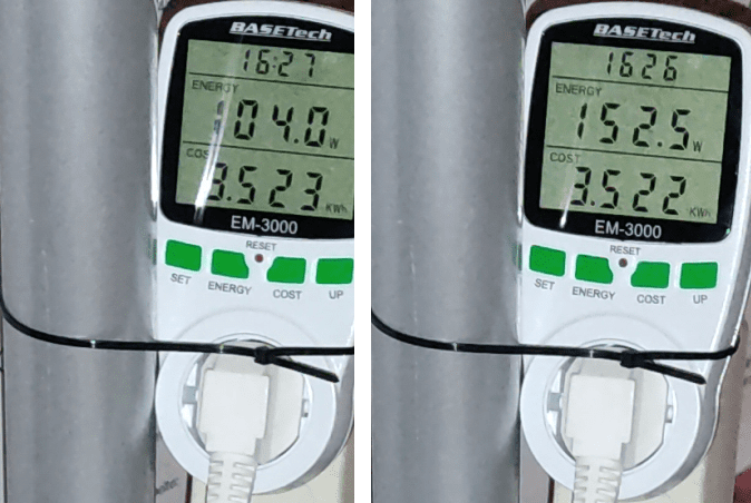

wenn die 3 Monitore aus sind etwa 104W, wenn sie an sind ~150W
habe das messgerät seit gestern (zusammen mit dem BeQuiet Straight Power 11 850W bestellt) und 3.5 KWh verbraucht... wenn da so bleibt sind es ca 1€ pro Tag

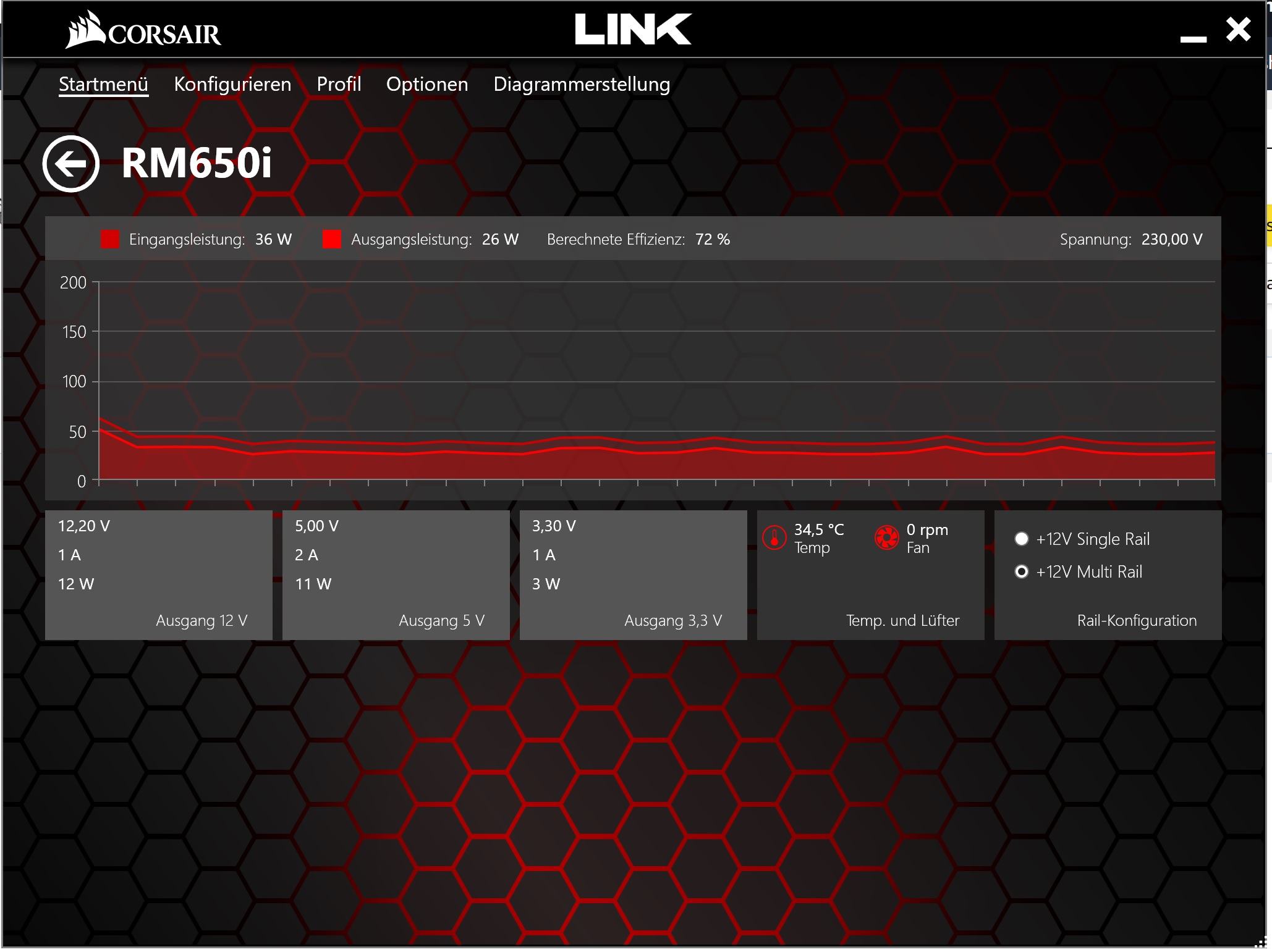

Man jetzt reizt mich doch das Corsair RMX 550 Netzteil. :unsure:😃
zumindest das RM650i taugt nix für geringen Verbrauch im idle. Da ist mein altes EVGA 500B mit 80 plus bronze besser, es braucht 5 Watt weniger an der Steckdose(31Watt).
