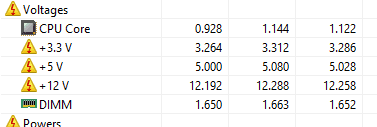

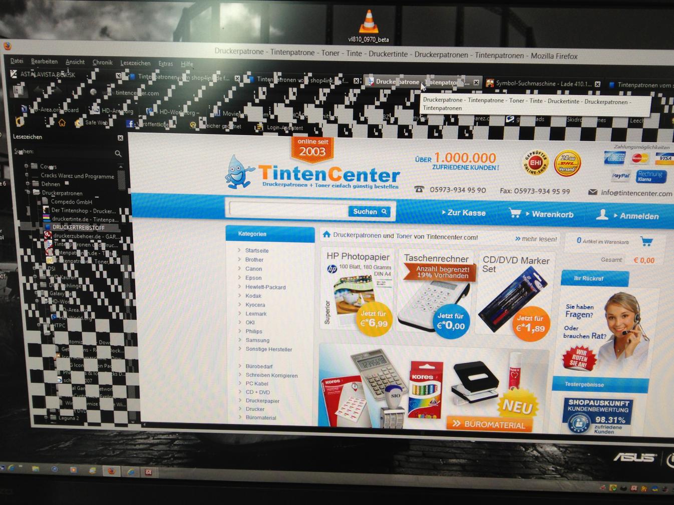

Ich hab z.Z. ein HX850 drin was aber zu schwächeln scheint. Ich erhalte im Firefox und nur dort wenn ich das System belaste Grafikfehler. Ich hab schon alles mögliche getestet 0 Hardwarefehler auffindbar. Es bleibt nur das Netzteil als Fehlerquelle übrig.
Nur so am Rande:
Das NT hat zwar noch Garantie aber ist es Defekt oder nur zu schwach? Alternate drückt sich auch um die Gewährleistung, da Neckermann Bestellung. Die Verträge mit Neckermann besagen das Alternate die Gewährleistung selbst zu erbringen hat. Das hat mir Neckermann schriftlich mitgeteilt.

wenn überhaupt ist das netzteil defekt, zu schwach ist es auf keinen fall.
die 850 watt reichen locker für ein angedachtes crossfire system.
wobei ich den fehler eher bei firefox suchen würde als bei der hardware.
mal 10 Euro in ein Messgerät investieren?
Ich betreibe mit einem AX850 einen 5Ghz SB-E und zwei GTX-Titan OC, und wenn ich auf Fur+Prime verzichte läuft nicht mal der Lüfter an. Der Verbrauchsmesser zeigt dann gerade mal 600W aus der Dose beim zocken an.
ja Messgerät das hatte ich auch schon vor aber welches ist verlässlich? Ich hab mich auch schon belesen und umgehört. Ein Multimeter kann aber muss das nicht anzeigen und Netzteiltester welcher arbeitet da wirklich verlässlich. Netzteiltester messen doch meines Wissens nicht unter Last.
Everest zeigt mir unter Last einen Einbruch der 3.3V an auf 3.264V das deckt sich auch mit der Anzeige im Bios.
Da bricht auch sporadisch die 3.3V Spannung ein auf 2.96V.
Was ist es nun Mainboard oder Netzteil?
hast du mal einen anderen browser getestet?
wie gesagt, könnte es auch an der software liegen.
ich nutze ein coltcraft energy check 3000, das dürfte schon brauchbare ergebnisse liegen.
aber auch billige teile aus dem baumarkt dürften reichen, um eine einschätzung machen zu können.
spannungswerte solltest du nach möglichkeit mit einem multimeter messen.
alles was von software kommt, ist nocht verlässlich genug.
davon mal ab, die angegebenen 3,24 wären noch locker innerhalb der spezifikation.
die 2,96 wären aber darunter.
