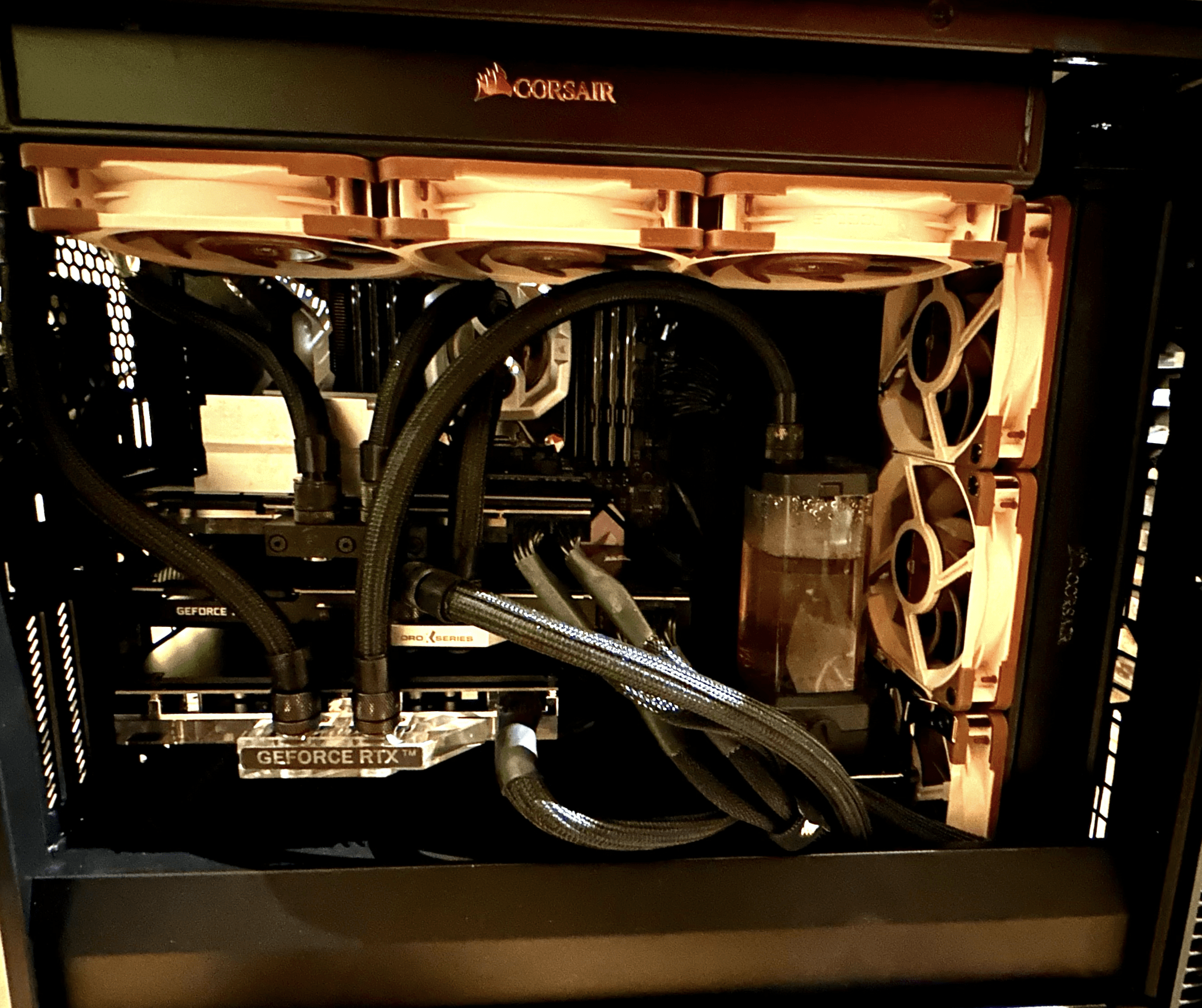

Hi, vielleicht kann mir jemand kurz eine Einschätzung geben: Ich habe eine Workstation für 3D Renderings.
Das sind die aktuellen Komponenten:
Threadripper 2950
1 x MSI RTX 2080 ti
1 x Asus RTX 3090
1 x Inno3D RTX 4090
Corsair AX1600i (1600 Watt)
Dazu eine Corsair Custom Wasserkühlung.
Das System läuft beeindruckend stabil und zuverlässig. Rendert oft über viele Tage durch.
Jetzt zu meiner Frage: Die 2080ti ist aktuell natürlich Bottleneck mit 11gb RAM. Deswegen würde ich diese gerne durch eine weitere Inno3D 4090 ersetzen, die ich direkt an die Wasserkühlung anschließen kann. Kommt da mein Netzteil leistungstechnisch noch mit? Wenn nicht: Was hat man da noch für Möglichkeiten?
Von der Kühlung her ist es glaube ich in Ordnung. Die Maschine steht in einem kühlen Raum und wird mit Parsec remote bedient.
Freue mich auf Eure Antworten und Eure Hilfe! Vielen Dank!

werden cpu und die gpus alle belastet beim rendern oder laufen dabei nur die grafikkarten?
die 4090 benötigt in etwa 100 watt mehr als die 2080ti.
ich würde tatsächlich erstmal schauen ob es nicht doch läuft, könnte je nach auslastung der cpu vielleicht klappen.
ansonsten würde ich die grafikkarten ein wenig untertakten, mindert die leistung nur wenig, bringt dir aber die vielleicht nötige ersparnis.
alternativ fällt mir dann noch das netzteil ein: Super Flower Leadex Platinum schwarz 2000W
ist aber auch schon eine weile auf dem markt und nicht mehr ganz aktuell.
Das Netzteil dürfte reichen - ggf. kann man das Powertarget der Grakas etwas senken. Der Verlust an Leistung ist bei der 4090 bei 400W kaum messbar, bei 350W immernoch gering.
Ich hab einen CUDA Rechner mit 2x 4090 und 13900K, da reicht locker ein 1300W Seasonic.
