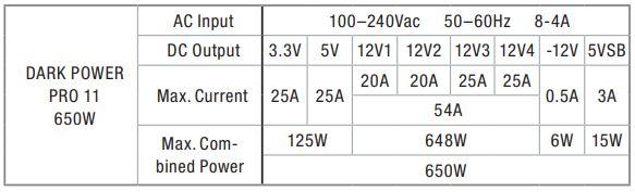

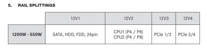

Ich finde die Railauftelung nicht im Netz. 12V1 & 12V2 sind bestimmt für die CPU? Ich weiss nicht ob ich beim anstehenden Umbau auf 13900K lieber auf single rail umschalten soll? Im gaming Betrieb sicher null Problemo, aber was ist wenn ich bisschen Cinebench R23 spiele ?
Die großen Rails sind in der Regel für die Grafikkarte.
Teste es doch einfach, wo ist das Problem?
Wenn alles eingebaut ist kommt man sehr schlecht an den Jumper, wobei, bei meinem neuen case könnte es etwas weniger umständlich sein :>
Ausserdem ist das doch unschön wenn das Teil im Betrieb einfach aus machten würde.
Das gibts da nur und hat mir Single Rail sowas von absolut nix zu tun!
Man muß da nur beachten von den 3 PCIe Rails nur jeweils einen Anschluß zur GPU zu nehmen, um die Stromlast optimal zu verteilen!
hier ist die genaue railverteilung:
