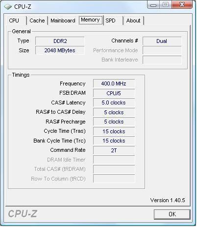

Ich wollte gerade mal mit prime die Stabilität meines sys testen und da kam ein Fehler beim blend test.
Nun mein Problem: Ich will wissen, ob der Speicher oder die CPU schlapp macht.
Deshalb müsste ich ja den RAM irgendwie mit nem niedrigeren Teiler als 5 betreiben. Ideal wäre der 4er, da ich meinen RAM gern mit 500 laufen lassen will.

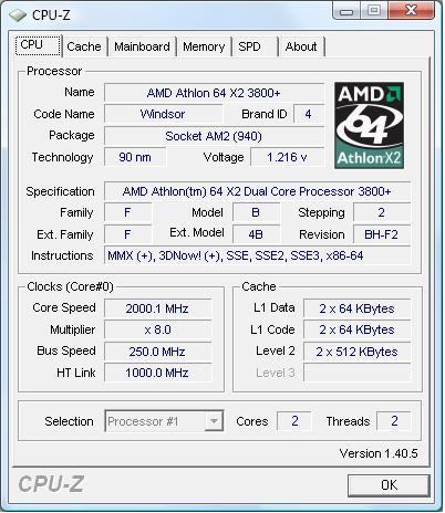

Aber nu geht das nicht, weil bei meinem Board (?) der Speichertakt nicht nach dem HTT- sondern dem CPU-Takt berechnet wird. Sprich ich will die CPU @ default laufen lassen und den RAM auf 250. Geht aber nicht, weil 5erRam-teiler, ergo: 2000 : 5 = 400 obwohl HTT @ 250 x 8 =2000
Gibt's da irgendeine Möglichkeit das zu ändern? Bei meinem DFI nF4 S. 939 gings doch auch:hmm:
Übrigens mein sys siehe sig!
Jetzt wirklich, weniger als 5 geht beim AM2 nicht?
Ist aber extrem sch...!
Das heißt das bei mir folgende Konstellation rauskommt ist ganz normal?

--> cpumulti runter - referenztakt hoch
das hier war quatsch
da der speichertakt direkt vom prozessortakt abhängt
und du schon im urzustand den niedrigsten multi hast
lässt sich dein speicher nur übertakten wenn du auch den prozessor übertaktest.
gruß fk
achsooo...:fressE:
Na, dann werd ich mal porbieren die CPU auszutesten mit niedrigem Ram-Takt.
Und dann werd ich mal sehen, was der RAM so hergibt....
