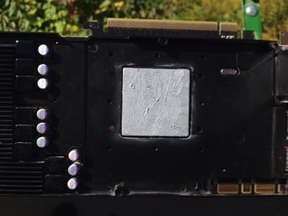

Ich krieg die temp einfach nicht in griff!
Ich hab nun nochmal neue wlp aufgetragen,
Zuvor hab ich auf kühlerseite die platte mit nagellack-entferner gereinigt, damit da kein fingerfett usw ist was ja unter temp zu ner erhöhung führen könnte.
Auf vga-seite hab ich mich nicht getraut mit NL-Entferner zu reinigen,
Sollte das auch tun?
Die schrauben hab ich ähnlich wie bei autoreifen kreuz- und schrittweise angezogen um den anzugsdruck möglichst gleichmässig zu gestalten.
Und wie beurteilt ihr die wlp-menge?
sieht mir nach viel aus
Dem schließe ich mich an. Ich nehm zum Reinigen immer das Arcticlean...geht damit ruckzuck runter.
...sent by Hirschi on Androids
Thx für eure einschätzung, hab noch ein paar mal neu aufgetragen, weil jedes mal die temps hoch waren (wegen schlechter menge, ungleichmäsigem anpressdruck oder sonst was). Letztlich hab ich die alten temps erreicht, mit etwa gleicher menge wie im bild ;)

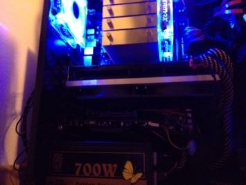

Hab nun noch bisschen gebastelt,
2 zusätzl. Fan's an die GPU montiert,
nach ca 2min (840hz) hatte ich 90G,
nach einschalten der Fan's senkte sich diese in ca 2min auf 82G wo sie dann auch verharrte :)
Jetzt schau ich mal was ich noch hinbekomme / verbessern kann.
