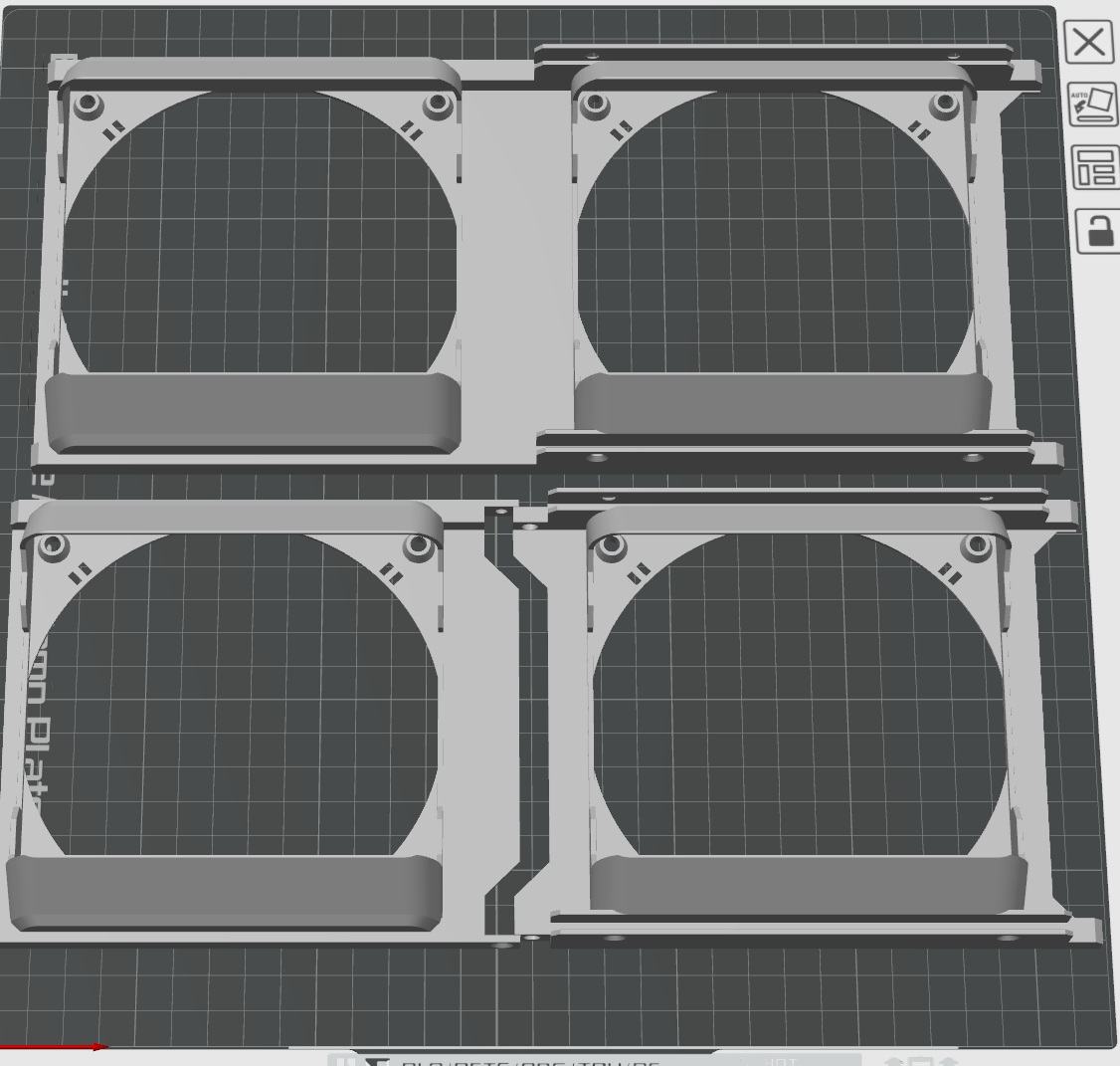

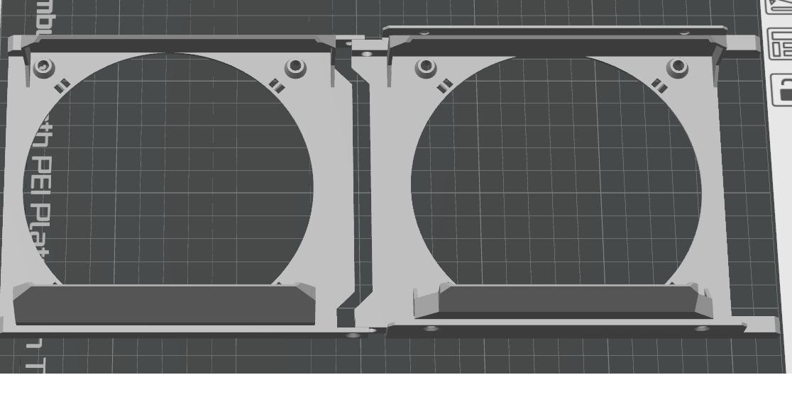

Ich versuche gerade herauszufinden, was der Unterschied zwischen V1 und V2 ist und der Vorteil von einteilig oder zweiteilig. Dies wird nicht näher beschrieben und die Dateien kann ich nicht öffnen.
Wichtig wäre, dass in der Mitte Platz ist für den Y-Splitter bzw. für das Kabel der beiden Lüfter.
Bitte entschuldige, ich bin auf dem Gebiet ein absoluter Laie :(
V1 ist die erste Version dieses Halters,
Da wird die Option einteilig (für große Drucker) oder zweiteilig (für kleinere Drucker) zur verfügung gestellt.
Zwischen den Lüftern ist in der mitte 33mm Platz
V2 wurde überarbeitet.
Übersetzt aus der PDF
V2 Änderungen:
- neues Messdesign für verbesserte Druckqualität
- neue max motherboard/ram Räummöglichkeit
- vergrößerte GPU Seitenkugeln
Die V2 wird nur als Zweiteilig zur verfügung gestellt

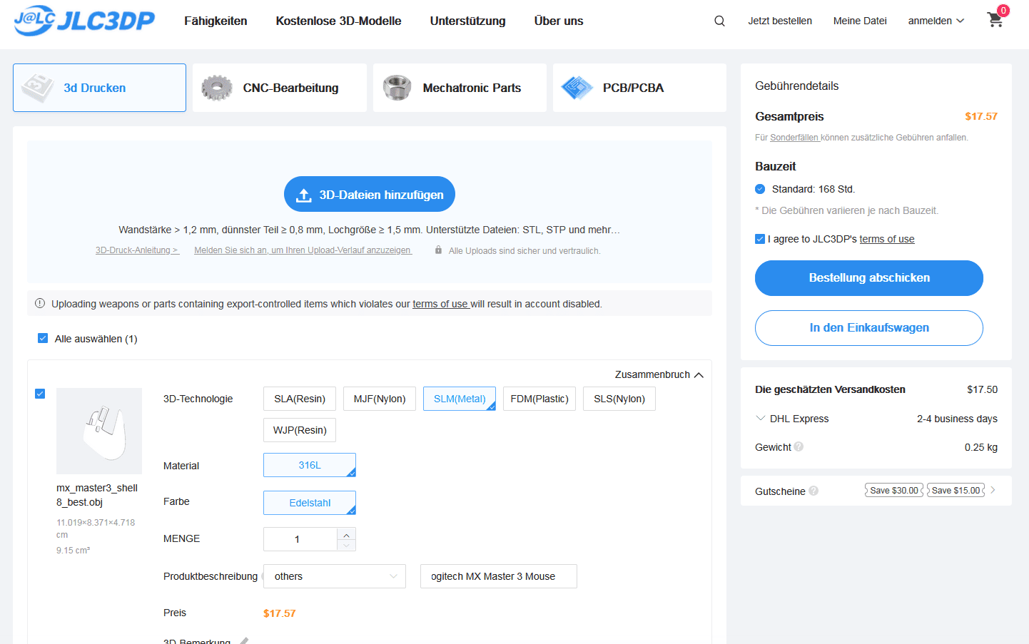

Ich hab mal spaßeshalber bei JLC3DP geschaut und dann gesehen, das es auch aus Metal gemacht werden kann. Aufgrund besserer Haltbarkeit würde ich mich dafür entscheiden wollen.
Hab ich mich hier irgendwo verklickt oder ist das wirklich so billig?
Danke für die Tipps mit den Online Services, ich leb was 3D Druck ag´ngeht so hinterm Mond, dass ich mir dessen Existenz nicht bewusst war xD
Resin kann dir bestimmt auch jemand hier ausm Forum drucken. Es sind hier jedenfalls einige mit Resindruckern unterwegs. ;)
Naja, 17,50$ fürs Teil + 17,50$ Versandkosten sind 35$.
"Günstig" finde ich das nicht unbedingt. :ROFLMAO: Gut, ist dann aus Metall, aber keine Ahnung wie so ein SLM-Druck aussieht. Musst dann wahrscheinlich immernoch schleifen/polieren oder lackieren.

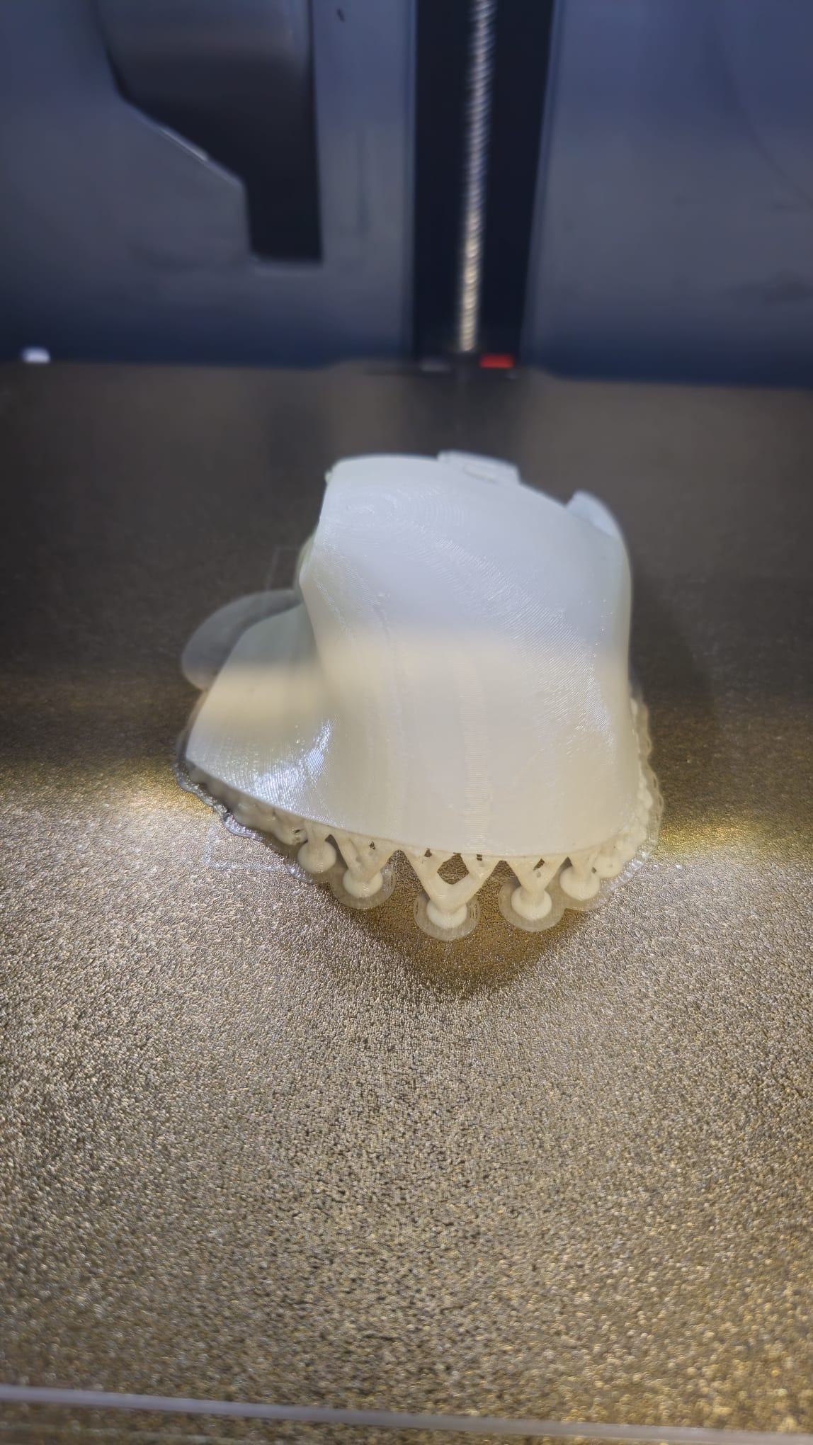

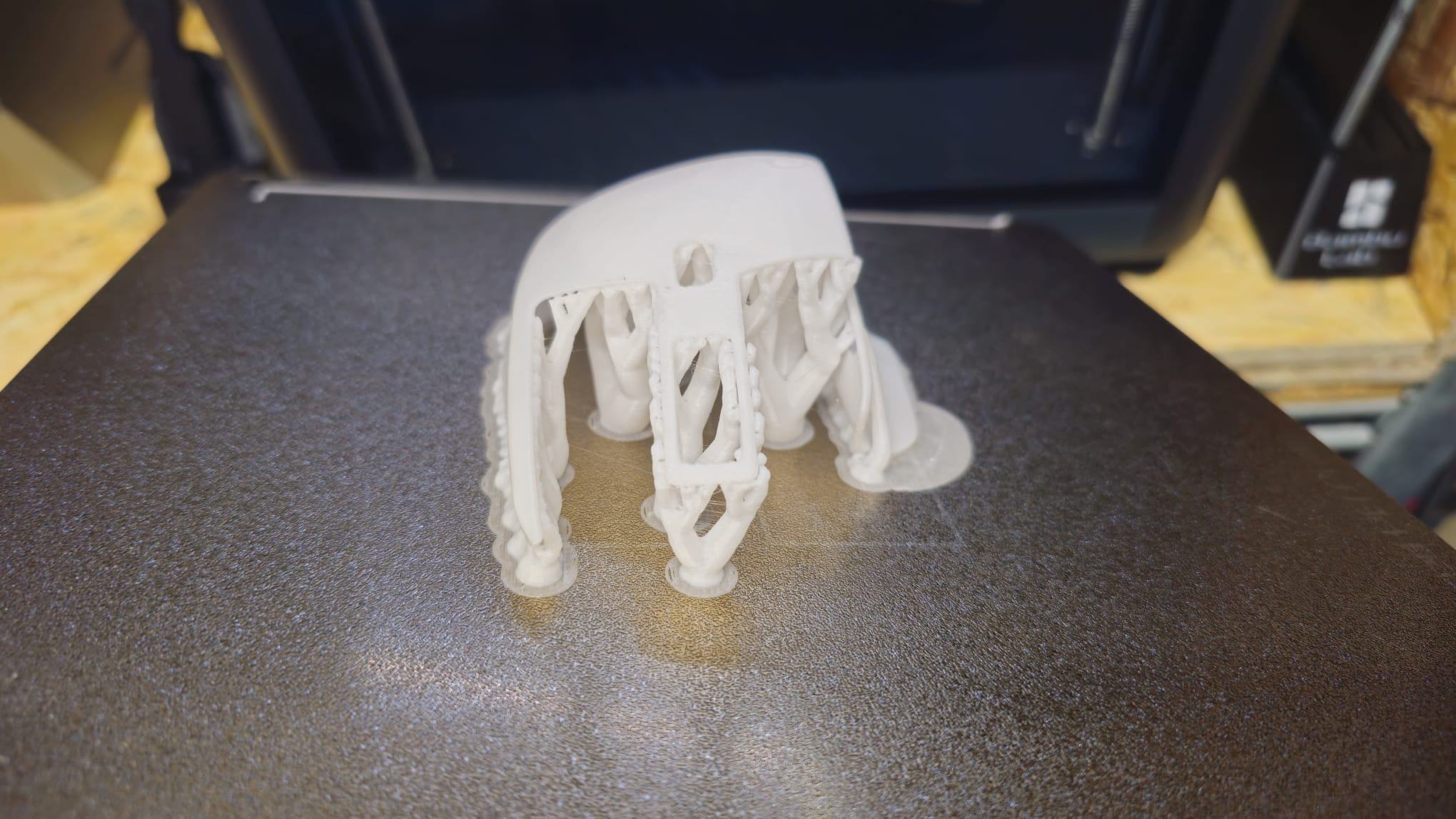

Ich hatte noch nen Rest weißes petg und drucke das aus eigeninteresse mal aus..
Das Stützmaterial ist auf jedenfall mehr wie das Teil selber 🤣
Edit.
In einer Stunde gibt es Fotos.

@Morpheuz das ist wie gesagt nur nen testdruck weil es mich selber interessiert und damit @M3ph15t sieht wie es damit aussieht..

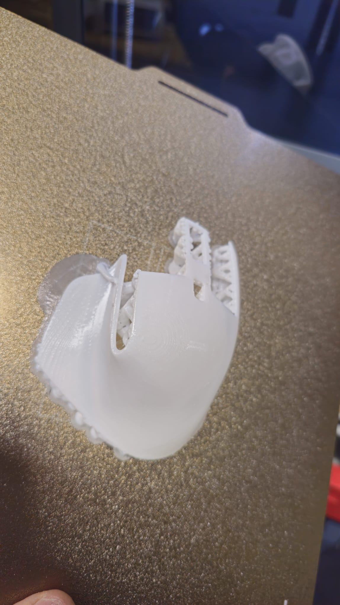

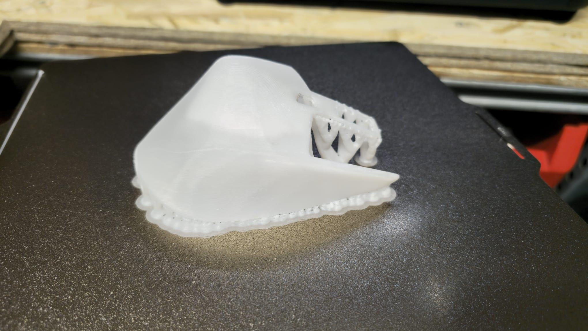

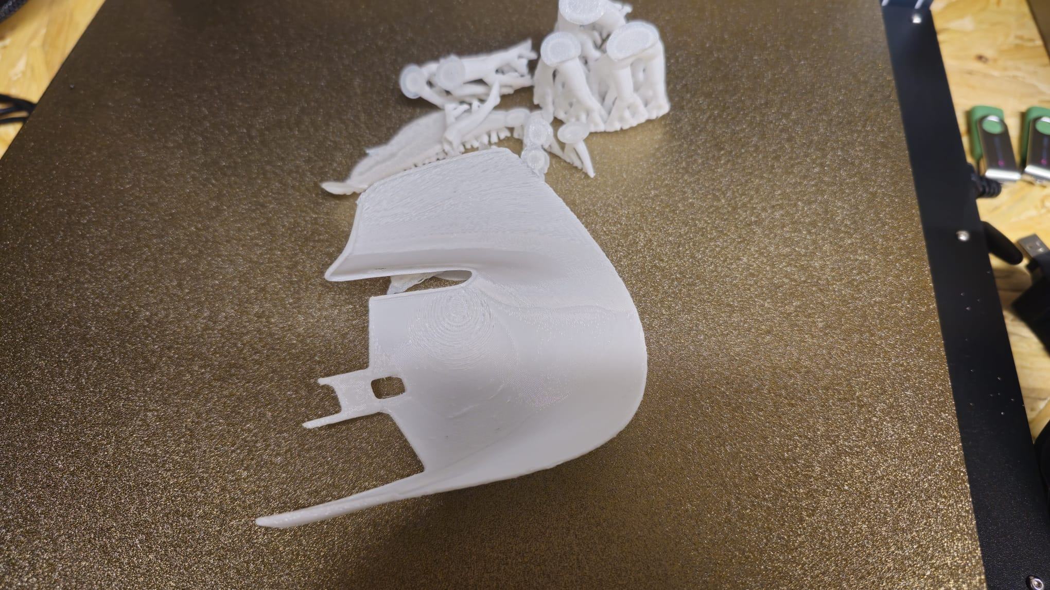

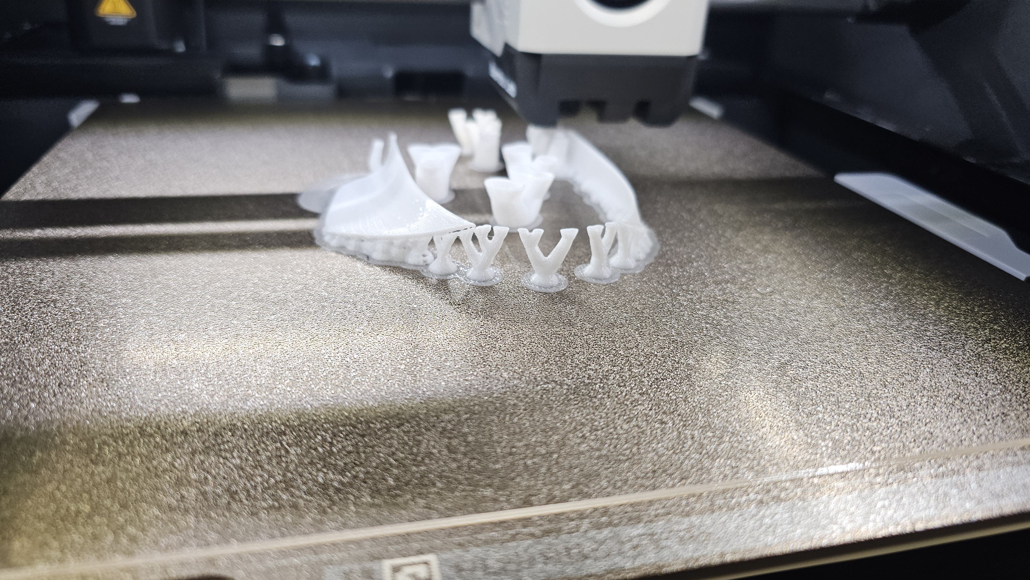

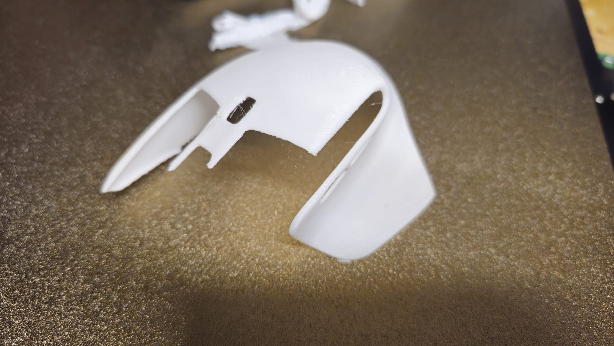

zum Gehäuse für die Maus...
Sah erst gut aus, ist dann aber beim entfernen der Stützen mehrfach gebrochen..
Ist sau dünn :/

Könntest noch mit 0,1mm Layer versuchen, somit sind es mehr Layer (die gehn ja kreuz und quer), da ggf mehr stabilität dann.
Ist sau dünn :/
Wäre jetzt auch von der Form her eher was gewesen, bei dem ich PVA als Interfacematerial genommen hätte. Aber das sah auch auf den Originalbildern alles sehr fragil aus.
Ich vermute mal, wenns dicker wäre, würds auch nichtmehr auf die Maus passen?
Naja, so dünn isses eigentlich nichtmal.

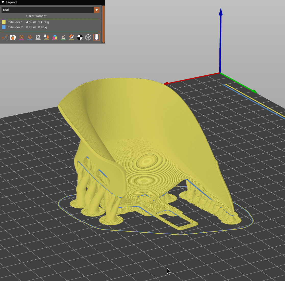

Evtl. probier ichs morgen mal so:
Idee dabei wäre, das die Layerrichtung günstig für die fragile Nase liegt.
Die Supports sind dann zwar aussen, aber dafür würde ich PVA als Interfacematerial mit 0 Abstand nehmen und es soll ja sowieso geschliffen werden.
Kehrseite: Das eigentliche Gehäuse muss ich dafür aus PLA drucken, weil PETG nicht auf PVA haftet. PLA ist halt wie schon erwähnt beschissen zu schleifen.
