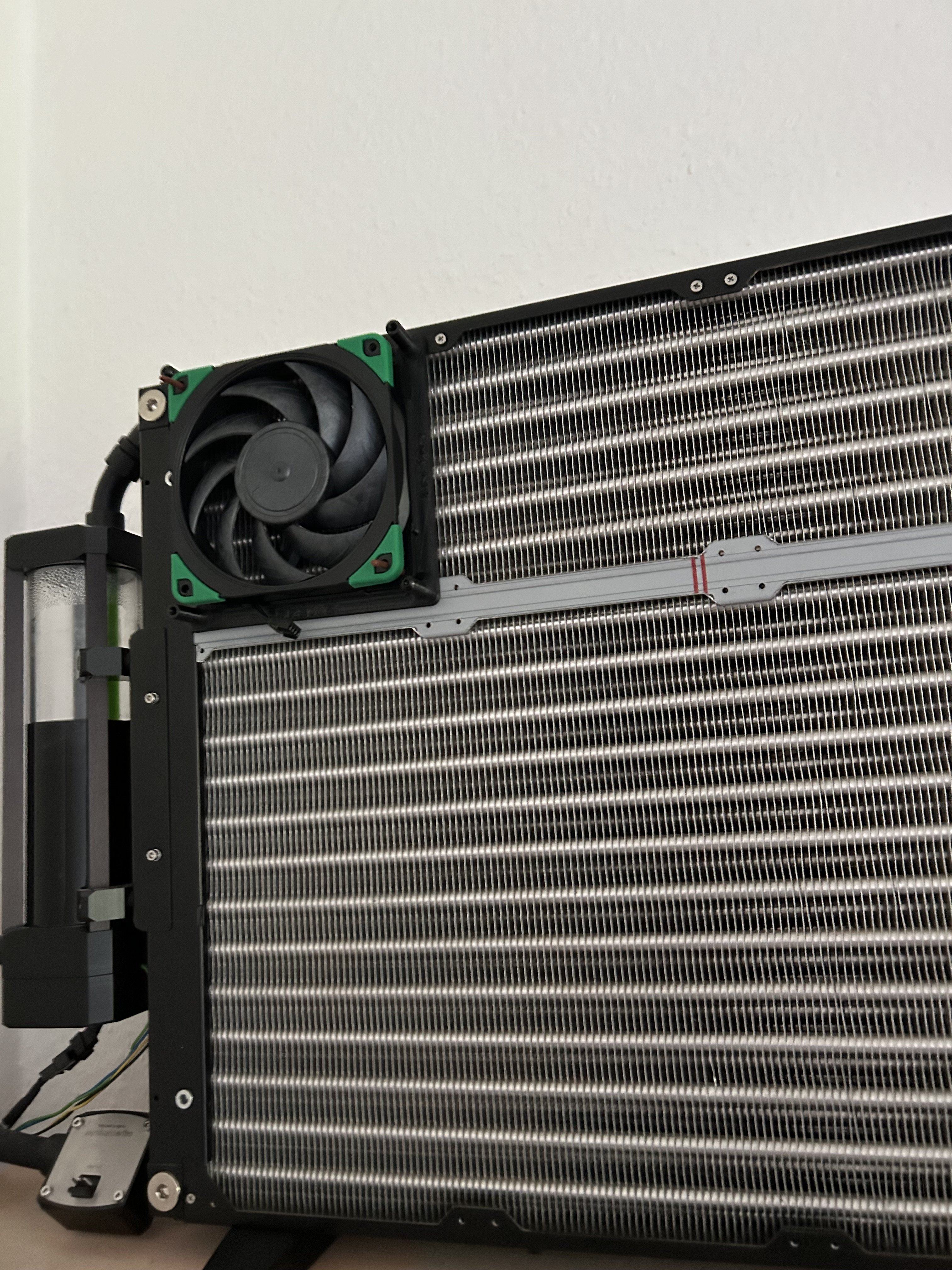

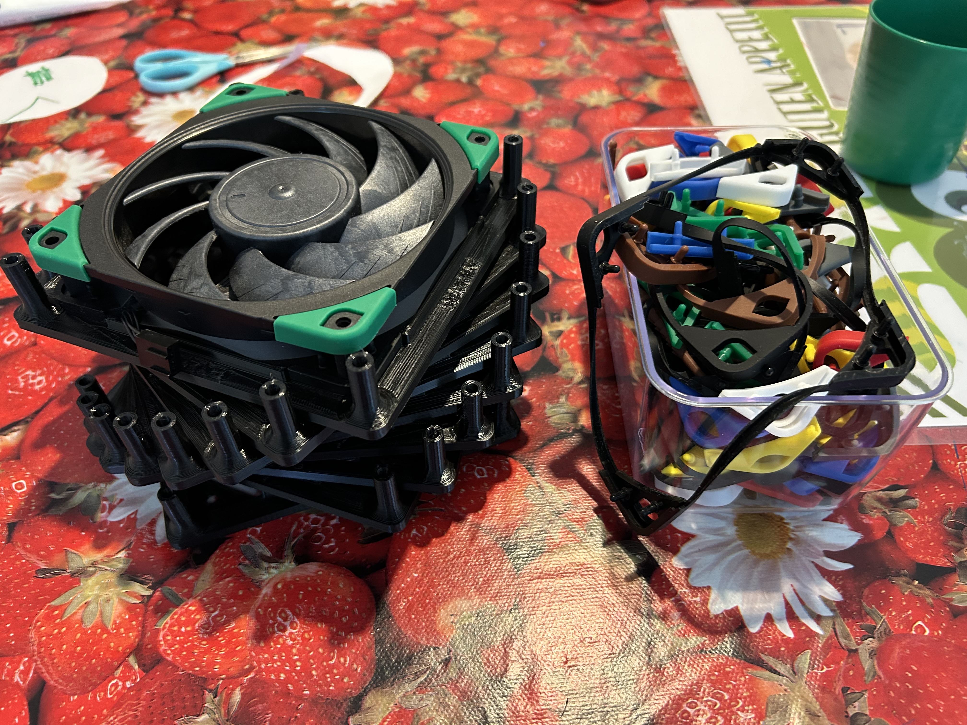

dann versuche ich mich mal an paar einfachen Optimierungen und dafür benötige ich für mein Loque Raw S1 einen Spacer, damit die Luft auch effektiv rausbefördert und nicht nur im Gehäuse verteilt wird.
Finde leider irgendwie nichts passendes.
Was wollt ihr drucken?
Spacer für 120mm Lüfter
Wie groß?
Nach Vorlage
Welches Material?
In der Vorlage war es wohl PETG. Es wird heiß im Gehäuse. Sollte also Hitze abkönnen.
PETG kann schon etwas wärme ab so 70C° sollte das mitmachen können und wenn ein Lüfter dran hängt ist das kein Problem. Ist ja kein Teil was in der direkten Sonne liegt

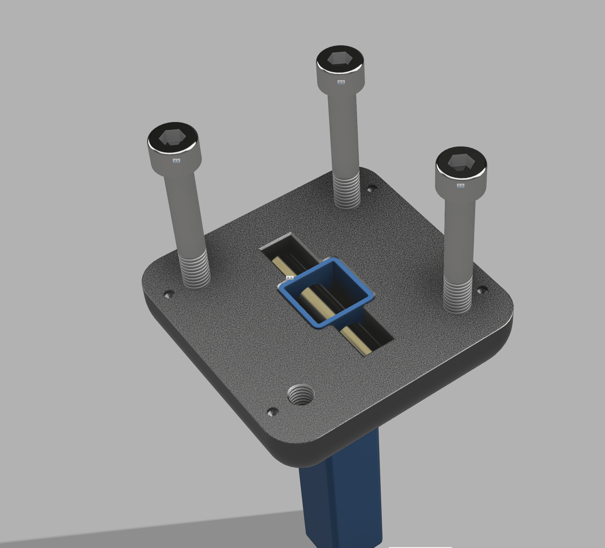

EIne Art Adapter (Manschette) für eine Markise. Soll um ein Vierkantrohr 35x35 geschraubt werden.
Laschen sind blöd, typisch Schweißkonstruktion.
Da man beim FFF 3d Druck Hüllen mit Infill druckt, ist ein größerer Würfel mit Gewindeeinsatz besser.
An dem 17x17 er Zapfen (Teil B) soll ein 20x20 Vierkantrohr befestigt werden
Wie? Außen drüber und "Spax" durch?
Ist auf dem Rohr dann Zug?
Welches Material?
ASA gud.
An diesem Zapfen würde ich ein Alu 20x20 Vierkantrohr befestigen, also auf den Zapfen aufstecken und dann noch mit einer Schraube fixieren. Insgesamt müsste das Teil vielleicht 0,5-1 kg an Gewicht halten müssen. Es wirken sonst keine weiteren Kräfte darauf.
Aja.
So, bitte, hatte etwas Zeit...
Auf Druck ist das Material ganz gut belastbar, also Druck.
Du brauchst 6x Mutter M6 und 4x passende Zylinderschraube M6 nach DIN912 oder so.
Die Mutter drückst einfach rein.
Halbschalen ums Rohr legen und dann anziehen. Der 4-Kant sollte durch den Kraftschluss ausreichend halten, wenn nötig noch was unterlegen (z.B. ein Stück Schleifpapier ausschneiden).
Mit Vernunft festziehen. Nicht bis es knirscht, eben nach Gefühl.
Drucken mit 0,2mm, 4 Perimeter, min. 6 Böden und 7 Deckschichten und ca. 30% Inflill Gyroid oder vergleichbare Struktur (dieses cubic 3d oder so). Aus ASA. Nicht unter 255°C (Layerhaftung), nicht über 265°C.
Die Oberfläche kannst mit Schleifpapier schleifen. Mit Aceton glätten wird bei ASA nicht so gut wie bei ABS... geht nur mit Bedampfen eher nicht, mitm Aceton-Stoff-Tuch kannst es aber wohl verwischen, sollte aber ned nötig sein.
Wenn du das Rohr aus der Pressung gezogen bekommst, hilft dir ein Stift der durchgeht auch nix, der würde das Material halt brechen.
Wobei, man kann natürlich ne 5. M6 Schraube als "Sicherungsbolzen" einsetzen über deinem Rohr... bohrst in dein 20x20 Rohr halt mit so 7-10mm (je nach dem, wie treffsicher du bist) und verschraubst es.
Halten tut in dem Fall aber wiederum nicht die Scherkraft am Bolzen und Loch sondern die erzeugte Flächenpressung.
PS: Auf der großen Fläche liegend drucken, Supports nur bei der Flachsenkung bzw. dem 6-Kant im Loch verwenden, die lassen sich von der anderen Seite durchs Durchgangsloch dann leicht rausstoßen.
So, hoffe, ich konnte helfen.

Danke @pwnbert und @Powerplay für eure Konstruktionen. Sehen beide sehr solide aus. Ich habe jetzt auch besser verstanden, wie ich die Konstruktion für 3D Druck generell geschickter aufbauen kann!
Würde tatsächlich gerne beide Versionen ausprobieren.
Von @pwnbert also Teil 3+4 bitte je 2 mal.
Von @Powerplay bitte auch 2 mal.
Was wird mich das ca kosten?
Danke, ihr seid wirklich klasse.
Ich kann das an @pwnbert senden und er druckt dir beides. Wie gesagt ich habe das nur mal so hin geklatscht. das von @pwnbert ist schön Kompakt und dank der schraube durch das 20mm Rohr wird das sicherlich problemlos halten!
Habe es als Fusion360 Project exportiert. Die Radien von den Vierkant Rohre habe ich geschätzt und kann nicht sagen ob das so geht!
P.s. bei meiner Konstruktion gibt es keine Sicherung gegen herausziehen vom 20er Rohr, deine Konstruktion mit dem 17er Vierkant hatte ja auch keine Sicherung auf herausziehen --> Kann man aber in 5min einbringen mit Fusion360
@DerPeppels So ca. würde ich das machen mit der Sicherung das das 20mm Rohr nicht herausfallen kann aber man braucht exakte Maße der Rohre damit das genau passt

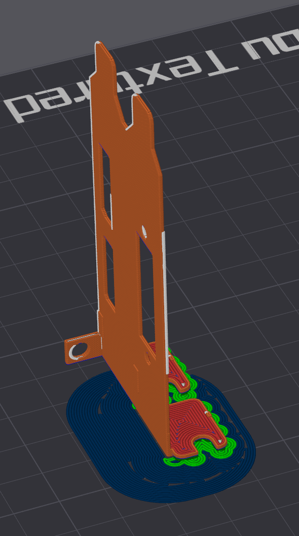

Heyho,
ist es möglich daß mir irgendjemand hier ein Low Profile Bracket für eine MSI 1050Ti machen kann ?
So etwas hier --> https://www.ebay.de/itm/22579098439...JcaspKiYsOBYEc0R0902jh6O7dLl0ER4aAq3eEALw_wcB
Das ist die Karte --> https://www.ebay.de/itm/25658531349...E_asiWIyO_ibm6uACWIPpb8a9tOVJHwMaAknhEALw_wcB
Hier ist eins wo passen würde, wenn das geht --> https://cults3d.com/de/modell-3d/gadget/pci-low-profile-bracket-msi-gtx-1050-2gt-lp
Wäre super wenn das ginge, gerne einfach mal per PN bei mir melden...

Ich habe es bereits als Testdruck durchgelassen. Sieht bereits ganz gut aus, bissl nachbearbeiten und dann passt's. :wink:
edit: Das Modell hat in jeder Platzierung Überhänge, die vertikale Methode scheint mir allerdings optimal zu sein was die nötige Nacharbeit angeht.
