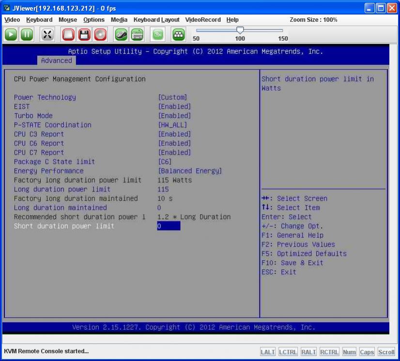

Aber das short duration power limit liegt beim 1,2 fachen des normalen power limits. Hier ein Screenshot eines 2x E5-2689 auf Asus Z9PE-D16. Übrigens hat es keine Vorteile, ein möglichst knapp bemessenes Netzteil zu verwenden. Normalerweise ist der Wirkungsgrad am besten bei 50 - 60% Last.

Sehe ich es richtig dass deine 150W TDP CPU ein long duration power limit von 115W hat oder ist das ein anderer Server?
Das siehst Du völlig falsch. Der Screenshot ist - wie ich geschrieben habe - nicht von dem Rechner mit 2x E5-2687W (der hat kein remote KVM), sondern von einem mit 2x E5-2689. Bei dem ist der Screenshot leichter hinzukriegen ;)
