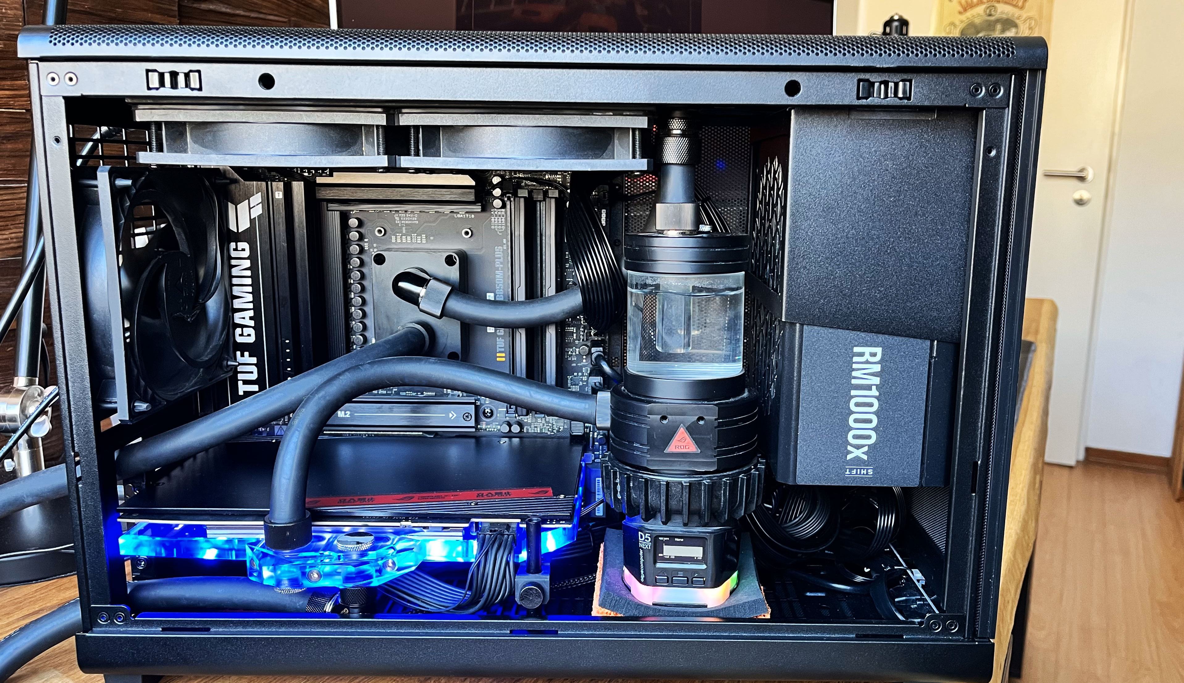

Passt alles rein 😀
9950x3D&4090
Passt alles rein 😀
9950x3D&4090
Und allein mit einem internen 240er oder 360er bringt es genau nichts. Jedenfalls, wenn man die GPU im Kreislauf hat, weil ein 360er für die Abwärme potenter Hardware einfach zu knapp bemessen ist, dass man auch nur zu Luft ebenbürtige Temperaturen hat.
Und dann brauchts du noch den Platz durch die wässrige GPU und den kürzeren Radi für Pumpe und Agb, was mit einer luftgekühlten Karte - wie gesagt, GPU-Wakü mit der Radifläche bringt's nicht - dann aus Platzgründen auch nicht geht. Ganz zu schweigen davon, dass eine ganze Menge warmer Abluft von unten käme.
