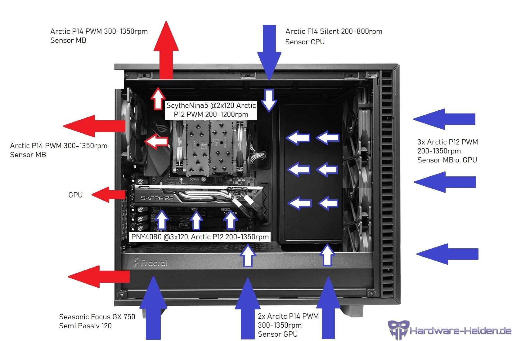

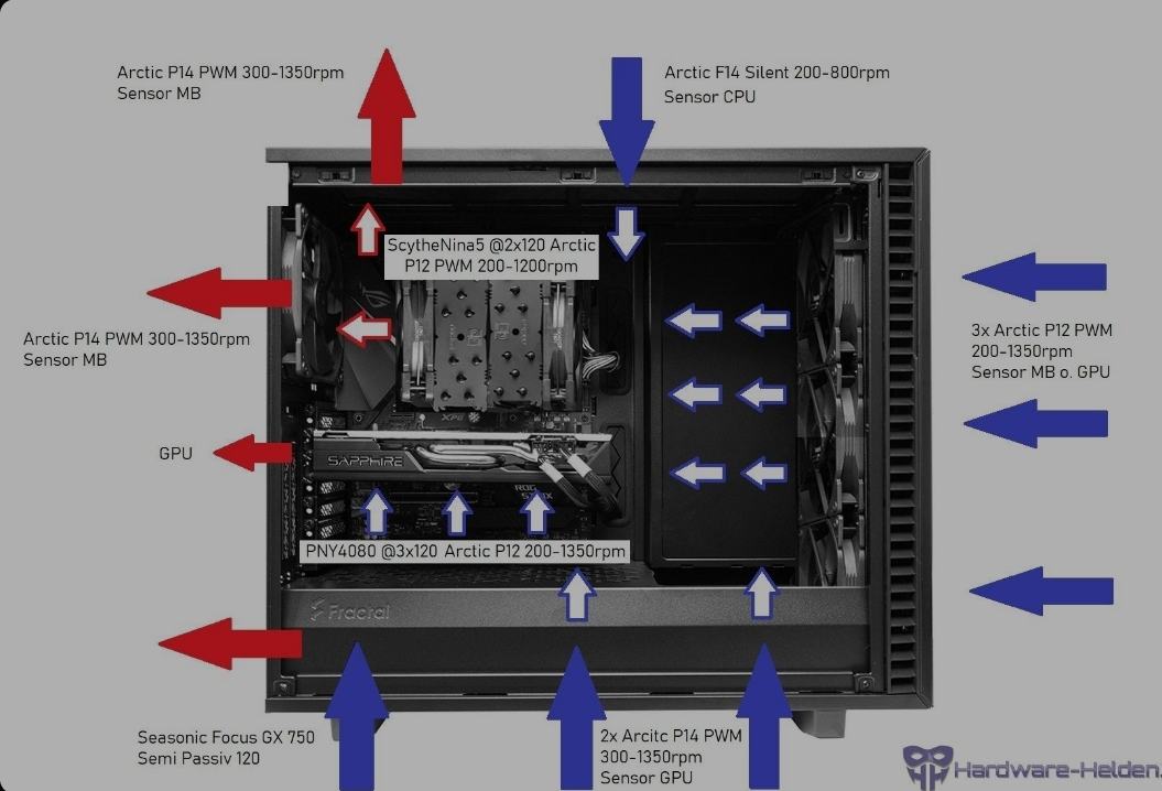

klar,
ich habe alle Lüfterplätze in meinem R6 besetzt, ob die dann laufen oder nicht kann dann jeder selber entscheiden.

ich hab eins standard atx case. filter ist nur vorne drin. ansonsten 3x 120er vorne, 1x 140er hinten, 2x 140er oben und ein noctua u12a mit 2x 120ern.
alle lüfter laufen bei mir mit 800-900 rpm. das gehäuse steht auf dem boden rechts neben mir
ich höre im idle quasi nix. beim zocken nur die graka.
staub kommt natürlich rein. alle paar monate mal kurz grob absaugen und wischen und fertig. der großteil bleibt im front filter hängen.
ich habe keine temperaturprobleme und auch keinen düsenjet.
