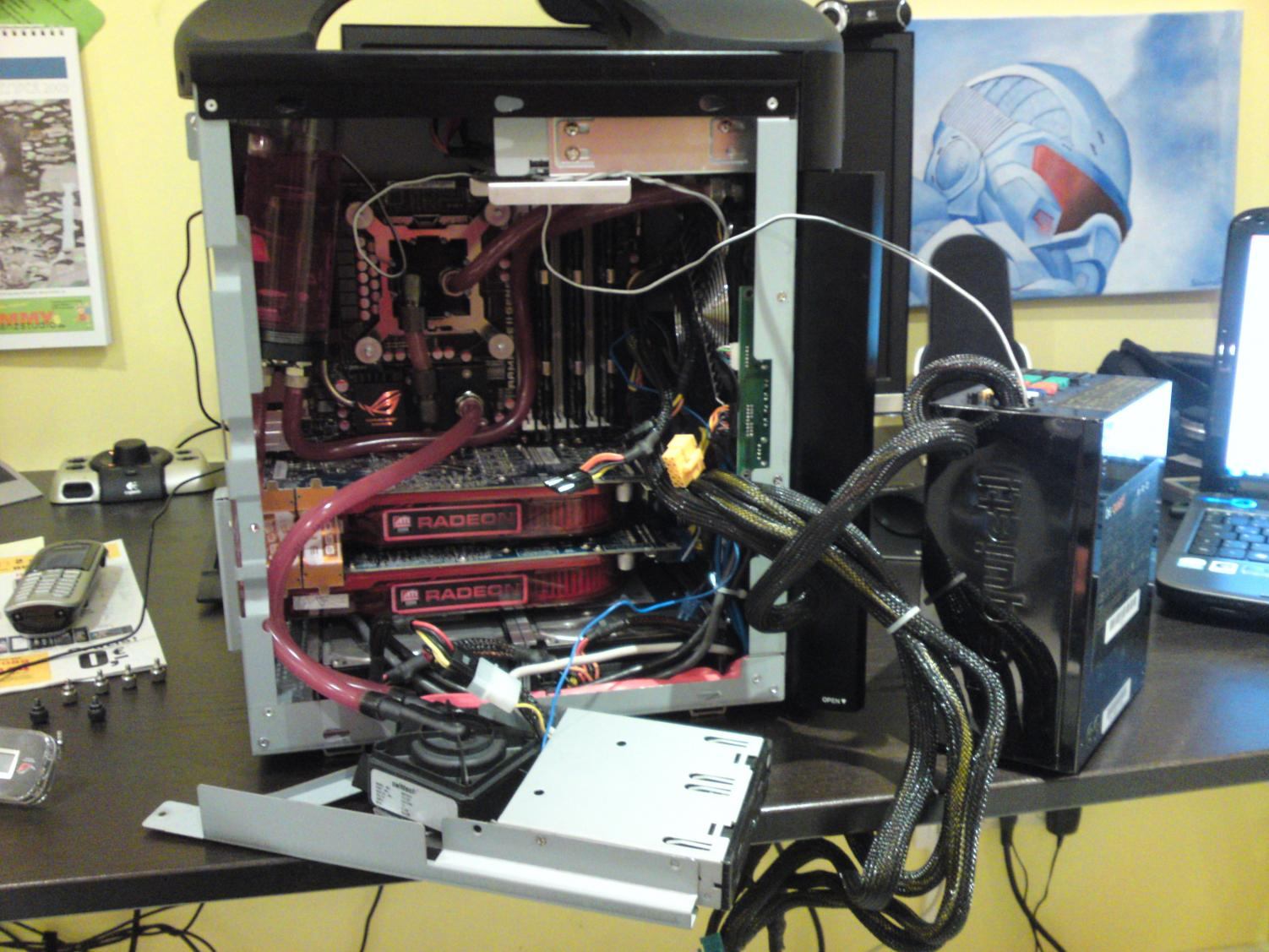

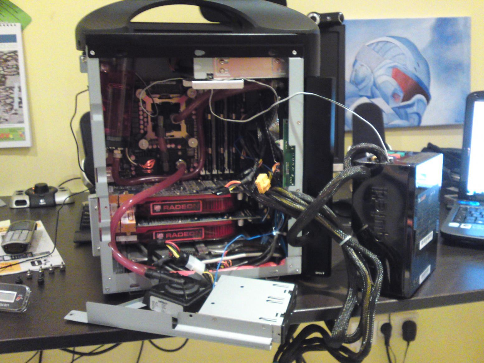

Hier nen gutes Pic wo die NB schon mitgekühlt wird:

also das problem liegt definitiv in der frischluft versorgung, dazu kommen die laschen luffis und die lüftergitter (die zu entfernen bringt in deinem fall sicher 2K :fresse:)
warum kannst du sie denn nich blasend vor den radi schrauben ? würde wohl das meiste bringen, zumindest wenn sie paar mm zum luft ansaugen haben...
ansonsten könnst du den radi (oder nen zweiten 240er) ja auch unterm deckel montieren, wenn du auf das laufwerk verzichten kannst
die zu entfernen bringt bestimmt +10k weil die kabel direkt vom NT in die Lüfter rutschen ;)
ich könnte mal versuchen die lüfter umzudrehen aber dann wär das Lüftungskonzept voll im arsch :d
dann zähm die kabel mit kabelbindern :P
und umdrehen bescherrt dir noch schlechtere temps, da du von 2 58x0 vorgewärmte luft bekommst und der widerstand für die lüfter gleich bleibt.
