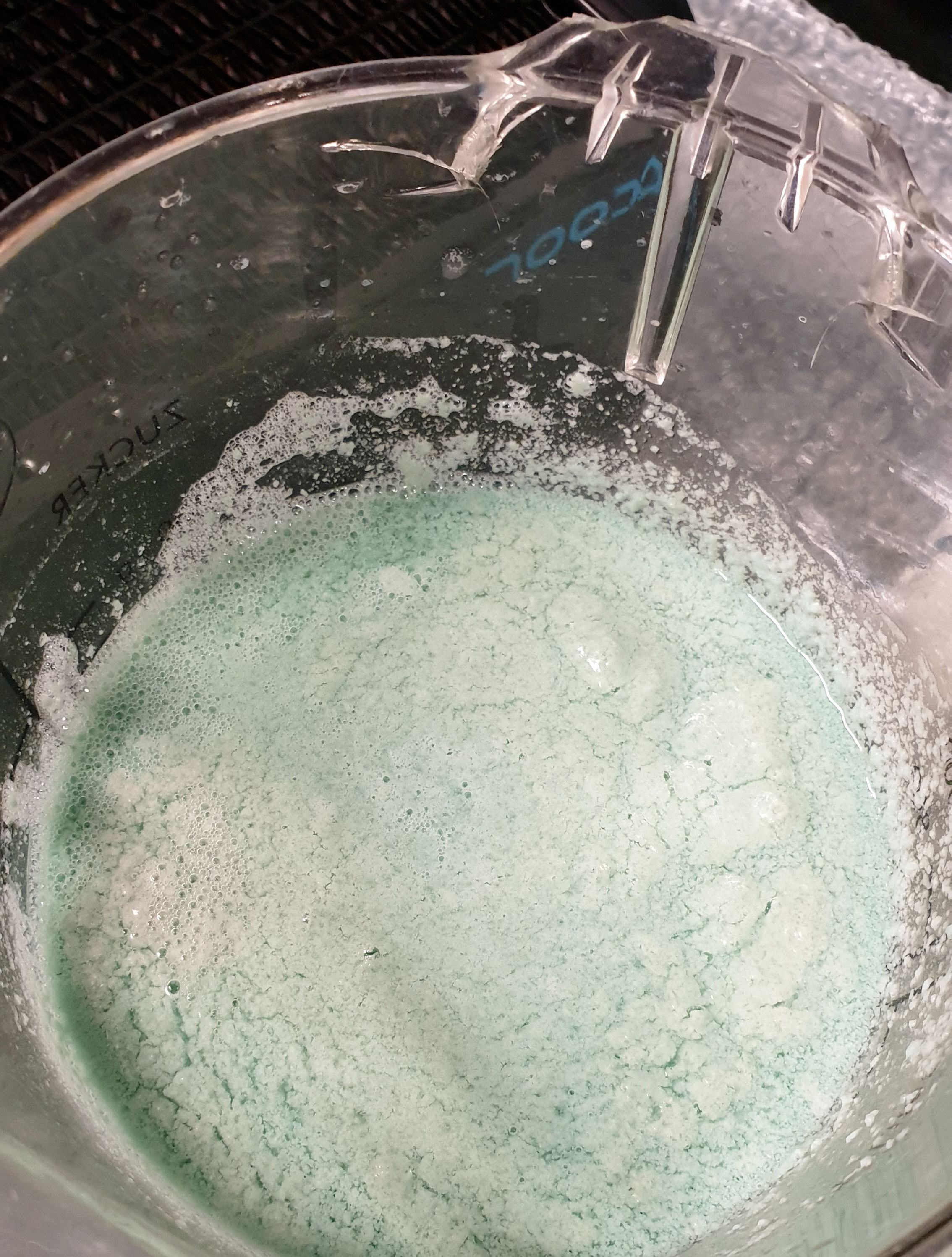

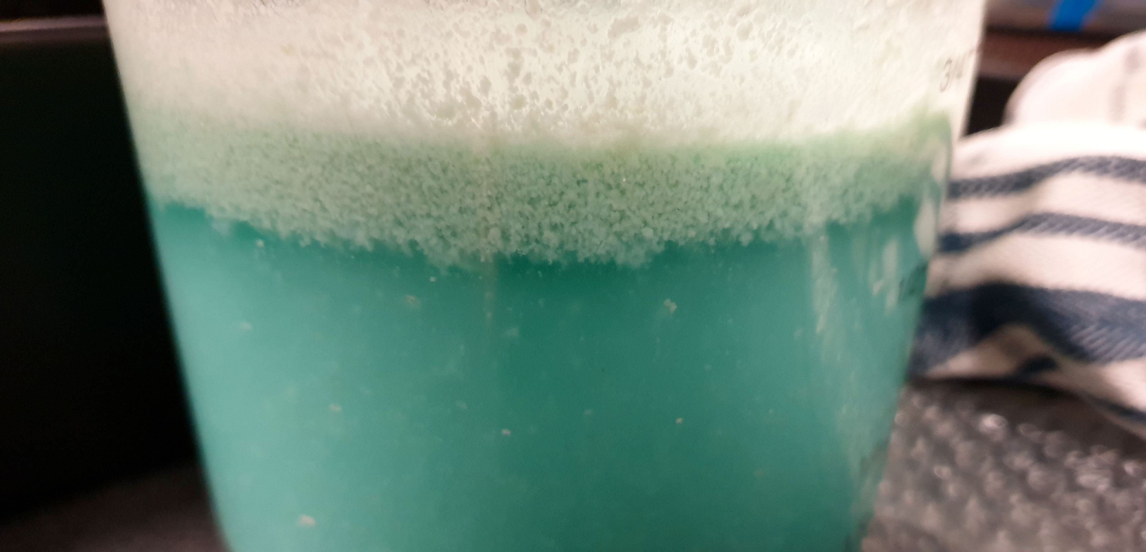

Ich spüle gerade drei Radiatoren. Alphacool.
Cillit Bang Orange 1:3 gemischt.
Bei zwei Radis kam klares Wasser raus, lediglich bläulich verfärbt.
Tja und beim dritten die Brühe:
Was zum?!
Der Messbecher ist ne richtige zähflüssige Brühe mit lauter Brocken drin?!
Radis waren alle neu!
Also ich kriege den Radi leider kaum noch sauber. Spüle schon die ganze Zeit und es kommen immer wieder so komische Brocken da raus. Wenn man reinleuchtet sieht man auch schön, wie viel von dem Siff da noch drin ist.
Was zum Geier ist da bloß passiert??
Hast du eine reserve Pumpe?
Dann mach einfach nen hohen Eimer voll mit Wasser und lass das einfach mal ne Nacht im Kreis laufen.
Das Zeug schwimmt ja oben
