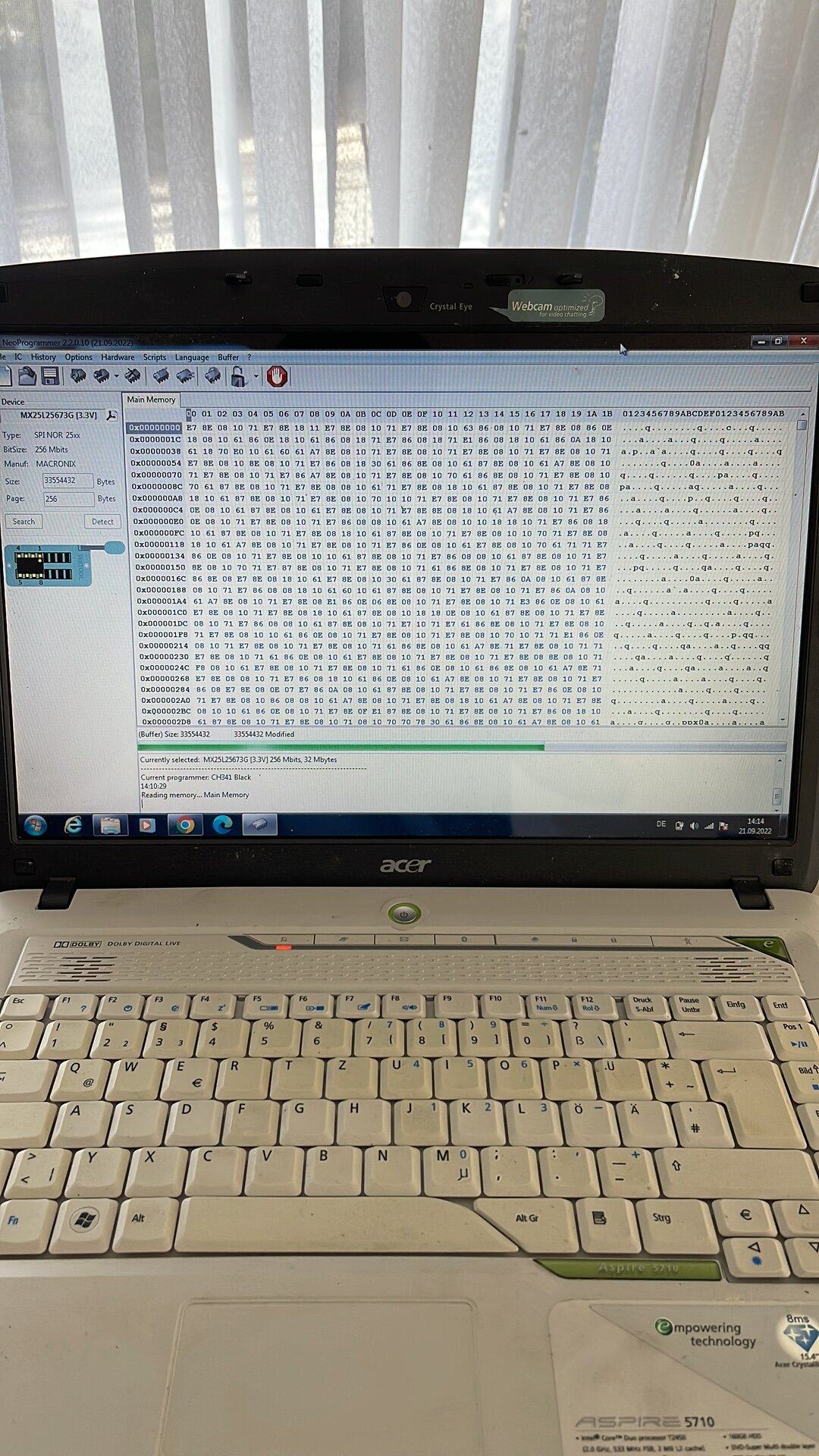

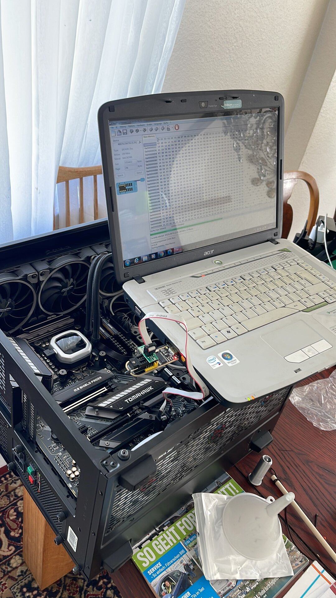

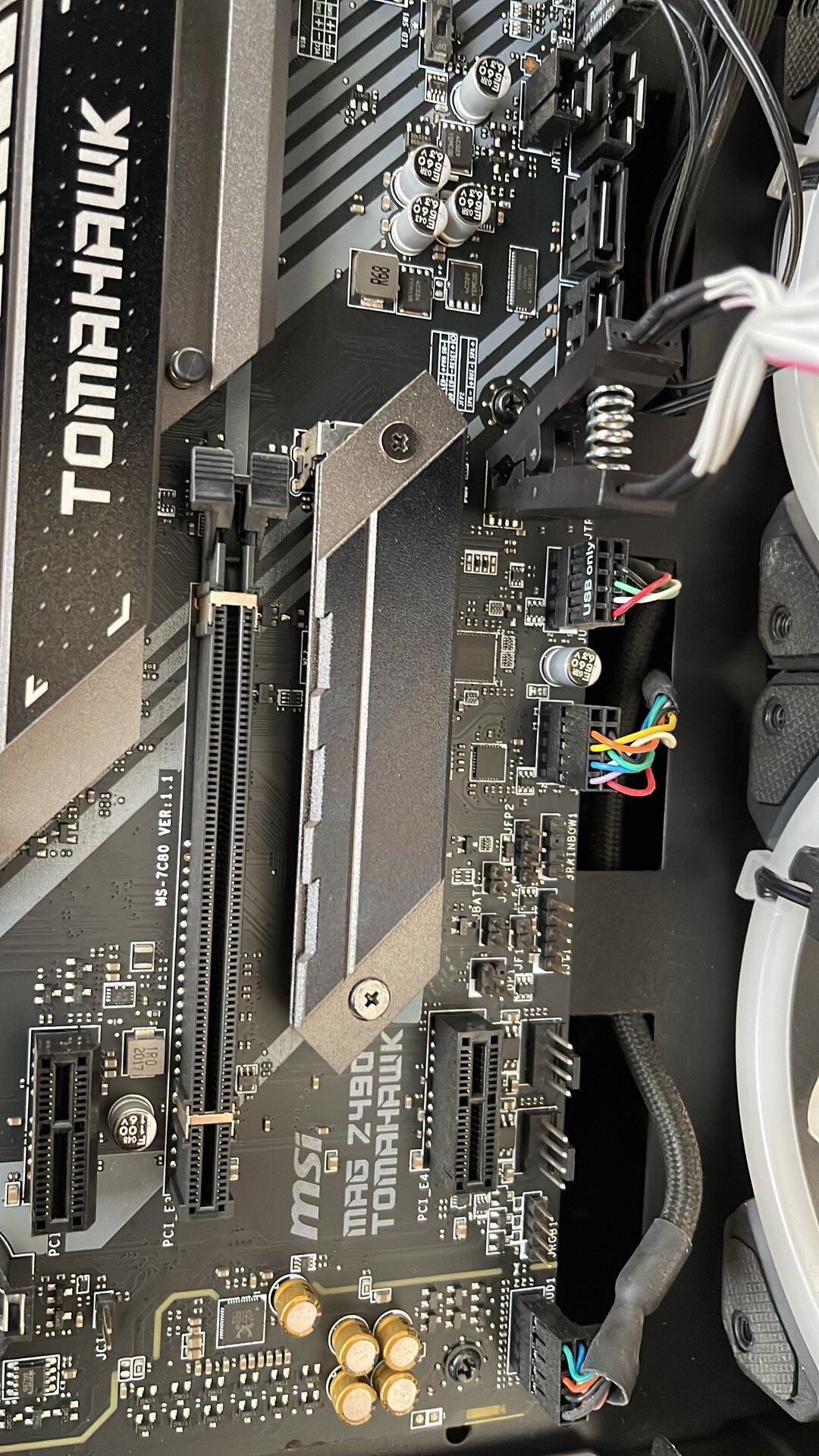

Jupp, flott mit nem CH341A-Programmierer den Flash-Chip neu beschrieben wie hier, dann läuft es wieder. Ist nur nicht für jeden was.
Welche Anleitung für den Programmierer hast du benutzt?
Ich habe NeoProgrammer benutzt und ein YouTube Video im neo waren Treiber alles drin der richtige Kontakt war knifflig ansonsten bios von MSI wo w11 erwähnt der Rest Hupe auslesen wegen Kontakt löschen Rom laden draufspielen verifiziert 2 mal an machen läuft nix verglichen oder so
