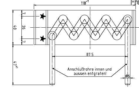

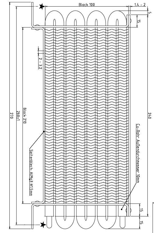

Hab jetzt bei mir in der Firma einen Raddi gefunden, der für meinen Barebone (Q-pack) vielleicht perfekt passen würde, und das zu einem Schnäppchenpreis:d
Er hat die Abmessung (lxbxh, 270x118x40mm), und hat 6mm Durchmesser bei den Anschlüssen (also 8/6mm Schlauch sollte passen). Möchte von den Dingern 3 auf mein Gehäuse oben montieren (außen) und in Serie schalten.
Denkt ihr die Dinger reichen für die Passivkühlung (zumindest im Idle-Betrieb) für einen E6300 und eine 7900GS??
Habe ein Zeichnung angehängt.

kommt drauf an wieviel du den 6300er an V gibst
alles was über standard ist bringt ne menge wärme mit sich
