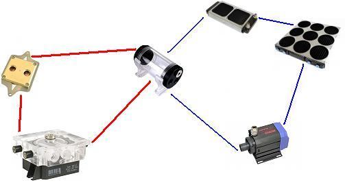

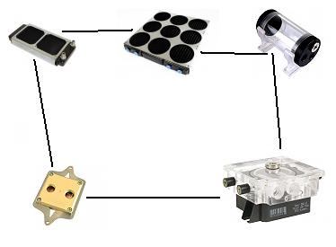

Hi mein System steht ja in der sig, ich habe vor zwei kreisläufe daraus zu machen einen für die radiatoren und einen für die/den kühler. Bringen soll es einen besseren Durchfluss (und dadurch etwas bessere Temps) im Kühlerkreislauf denn jetzt ist er trotz Laing Ultra grottig. Ich hab da mal was gemalt.
So sieht das sys zur Zeit aus
attachment.php
und so stell ich mir das vor
attachment.php
jetzt seid ihr gefragt meint ihr das funktioniert und bringt auch den gewünschten Erfolg ?

nein, das wird nicht funktionieren. vom prinzip her schon, nur dann müsstest du schon einen 5-10l agb haben, damit sich das wasser auch gescheit mischt. und bei deinen komponenten lohnt sich nichtmals der 2.radi (also der inno)
