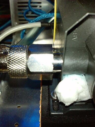

Der geht nicht weiter rein. xd
Außerdem, wenn der nicht ganz eingedreht wäre, würde das Wasser am Adapter selber austreten und nicht innen im Gehäuse
Doch der muss bis Anschlag rein. Möglich sein das in deiner Pumpe das Gewinde nicht richtig eingeschnitten ist. Das würde auch den geplatzten Korpus erklären. Einschicken wäre auch da der beste Weg.
Sollte das Gewinde fehlen, was leider in der Tat ab und zu vorkommt, wäre es ein Garantiefall. Dann wäre Einschicken sicher die beste Lösung. Wenn´s ein zu dicker O-Ring ist könnte man´s zwar auch versuchen, weil der Adapter einer von AC zu sein scheint, aber ich denke dann wäre reparieren einfacher (wobei du dann trotzdem auch einen passenden O-Ring brauchst). Zumal nicht gesagt ist, dass du dann wirklich Ersatz für die Pumpe bekommst.
Ich meine am Adapter ist kein Gewinde mehr.

Also ohne Zange geht da nichts mehr..

Das Gewinde geht am Adapter nie weiter hoch. Vor dem Absatz kommt ja sowieso der O-Ring: Klick
Aber wie dem auch sei - das Pumpengehäuse scheint auf jeden Fall schon einen Riss zu haben - sonst würde es nicht da innen raus laufen.
Jetzt gilt es heraus zu finden warum der Adapter sich nicht komplett einschrauben lässt. Es gibt nur zwei Möglichkeiten:
1.) Gewinde im Pumpengehäuse fehlt (selten, kommt aber vor)
2.) O-Ring ist zu dick (ebenfalls selten, kommt aber leider auch vor)
Beides kann dazu führen, dass das Gehäuse gesprengt wird und ein Riss entsteht.
In jedem Fall ist das Pumpengehäuse defekt und muss entweder mit GFK repariert werden oder ausgetauscht werden, falls es ein Garantiefall ist (also wenn das Innengewinde fehlt).

Edit: Wie kann ich denn erkennen, ob der O-Ring zu dick bzw. das Gewinde zu kurz ist?
Da es ein Original AC-Adapter ist sollte der 0-Ring eigentlich nicht zu dick sein.
Ob das Gewinde lang genug geschnitten ist kannst du sehr gut erkennen wenn du die vorderen großen Einlassdeckel und das Flügelrad entfernst. Das Gewinde geht eigentlich immer bis ganz durch den Auslassstutzen bis zum Flügelrad durch. Meist sind sogar noch Spuren des Gewindebohrers im Flügelradgehäuse zu sehen.
