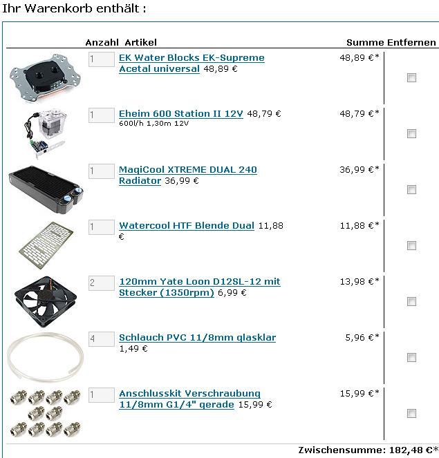

Hier mal die Zusammenstellung ;) (bestellt wird das heute abend ;) also fals noch Verbesserungsvorschläge sind her damit ^^)

zusammenstellung ist gut, dir fehlt nur ein korroschutz jeglicher art.
empfehlenswert wäre inno protect konzentrat oder nen autokorrosionsschutz.

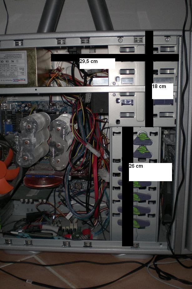

ok, wie ist das mit meinem Tower? passt der radi oben rein? habe keine CD laufwerke!
schaut ok aus. wenn dann vielleicht noch eine kleine idee von mir: laing ddc samt microres macht einen zwannie mehr, also genau 200 pappen ;) überlegs dir mal, zudem der surpreme da vor freude geradezu sprudeln würde...
du musst für den radi rund 300mm berechnen plus netzteil noch: miss doch ganz einfach mal bei dir nach!
wird knapp. und in der front? wieviel platz hast du denn vom boden bis zum 5.25" cage?

die idee mit der laing und dem micores ist 2 sachen: laut (laing wird ja erst mit deckel wirklich ruhiger) und unnötig.
genau so ist die behauptung mit dem vergleich black ice und magicool total falsch, das haben bislang mehrere tests gezeigt.
@platzproblem:
nen magicool extreme ist gerade mal 273mm lang, der passt also.
Ok ;) habe mal ein Bild gemacht ... nicht wundern, ist gerade alles ein bisschen durcheinander ...

@platzproblem:
hab ich dich angesprochen? passen heist bei mir passen! und das auser bei den thermochills bei so allen rads unter 800rpm nicht eine delta t von 3 kelvin rausspringt ist alles was ich sagen wollte...

du siehst es wird knapp ;)
mit der htf sollte es, wenn die 15mm lochabstand hat, gehen. ansonsten ein wenig nachfeilen (löcher).
die htf blende ist ja auch ein bissl kürzer als die ac ryan blende, die lochpositionen sind aber die selben. also die sollte locker bei dir passen.
