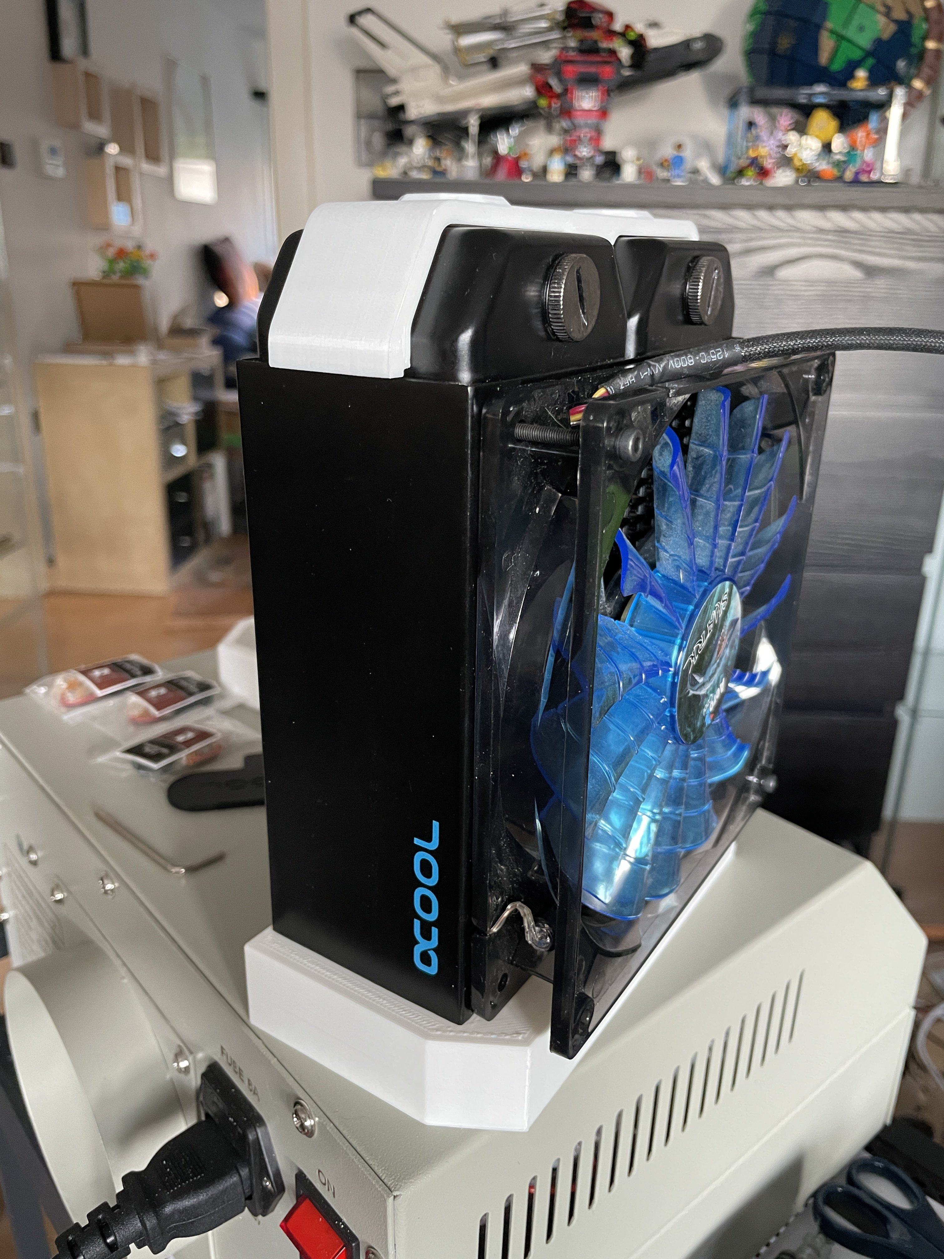

Hello,
Das ist der erste (fast passende) 3D-gedruckte Prototyp für meinen Radiator-Halter, da ich ihn nicht einfach an den Montagelöchern festschauben kann.
Der untere Teil wird mit dem Gehäuseboden verschraubt und der obere Teil bekommt noch auf jeder Seite eine Strebe und wird dann mit dem unteren Teil verschraubt. Um ein bisschen Entkopplung zu bekommen, werde ich die finalen Teile wahrscheinlich aus TPU machen.

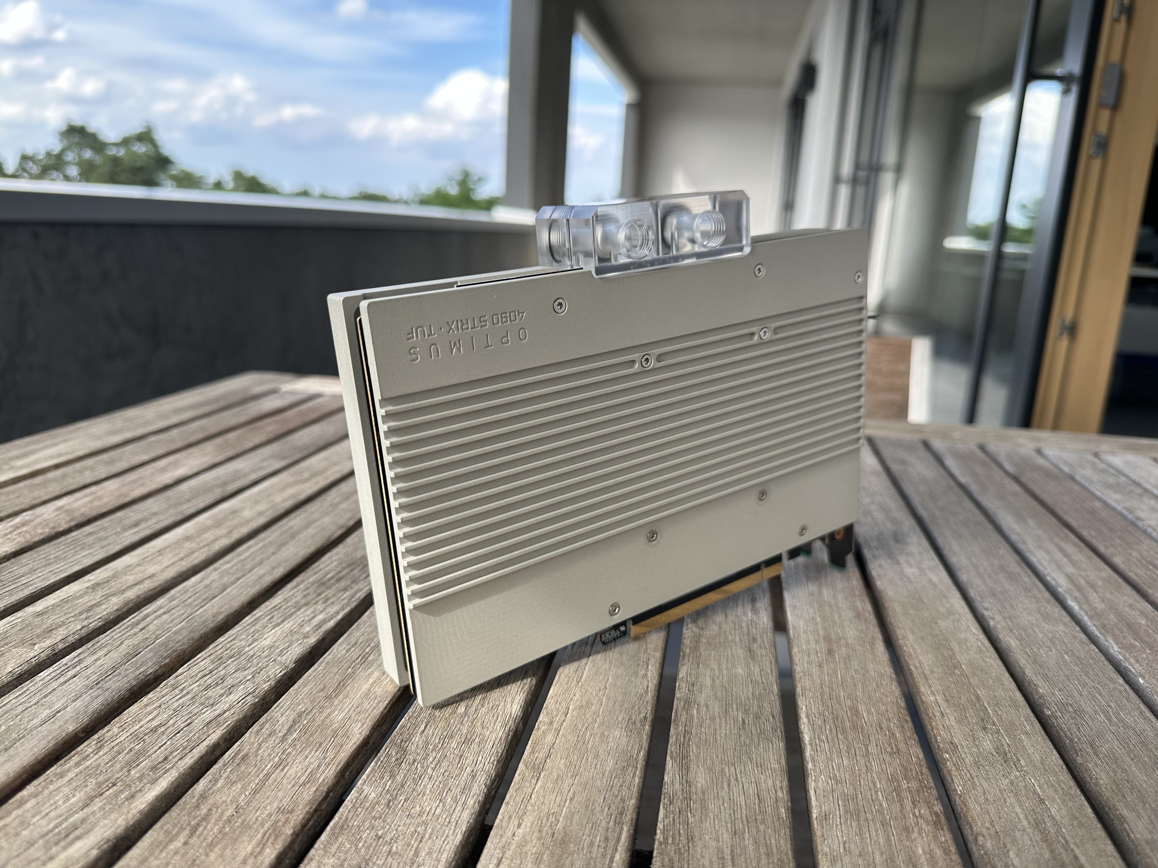

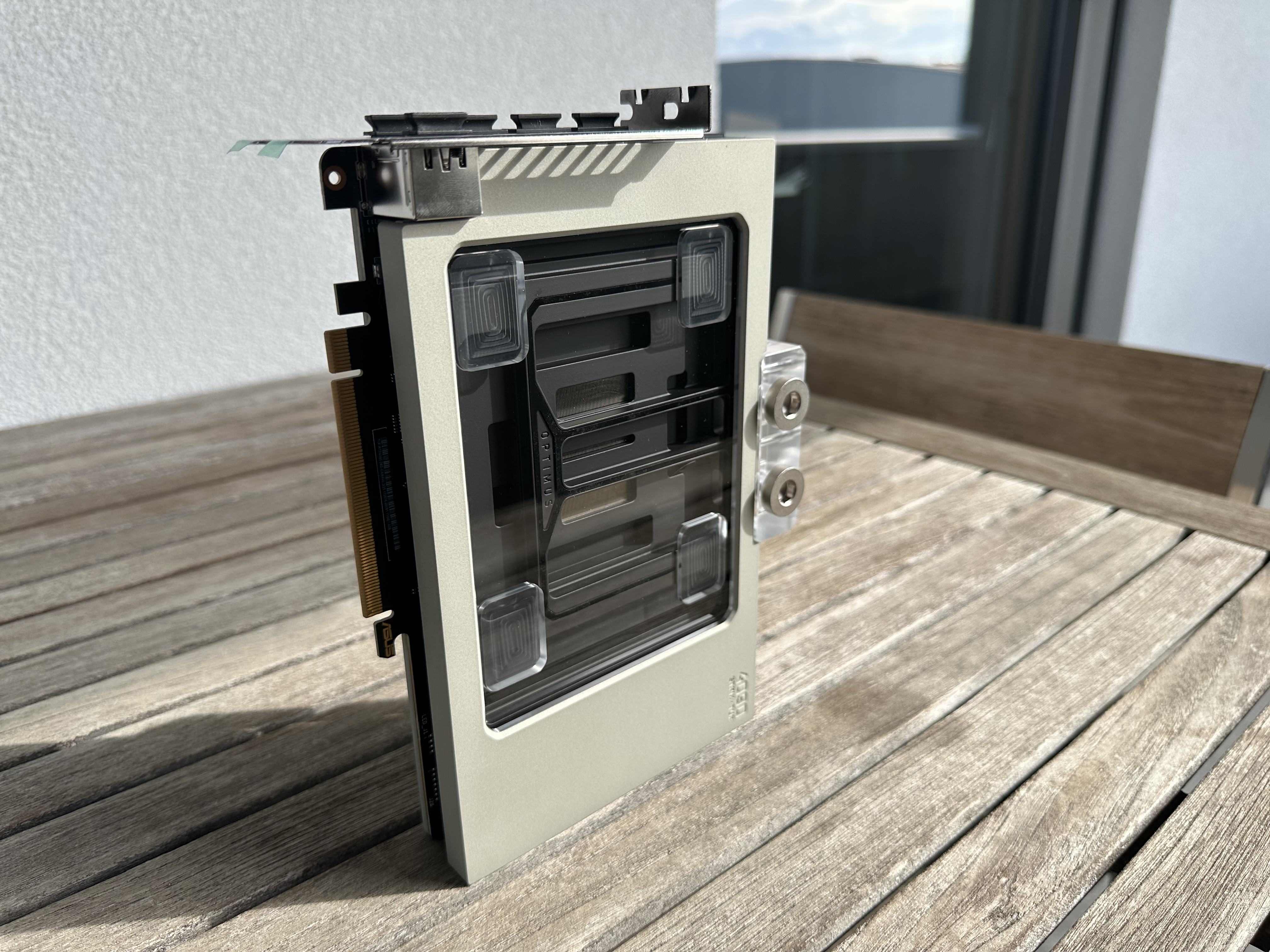

Hat das große Kühlpad auf der Backplate ne Zwischenschicht aus Glasfaser?
Mir wäre nichts dieser Art aufgefallen

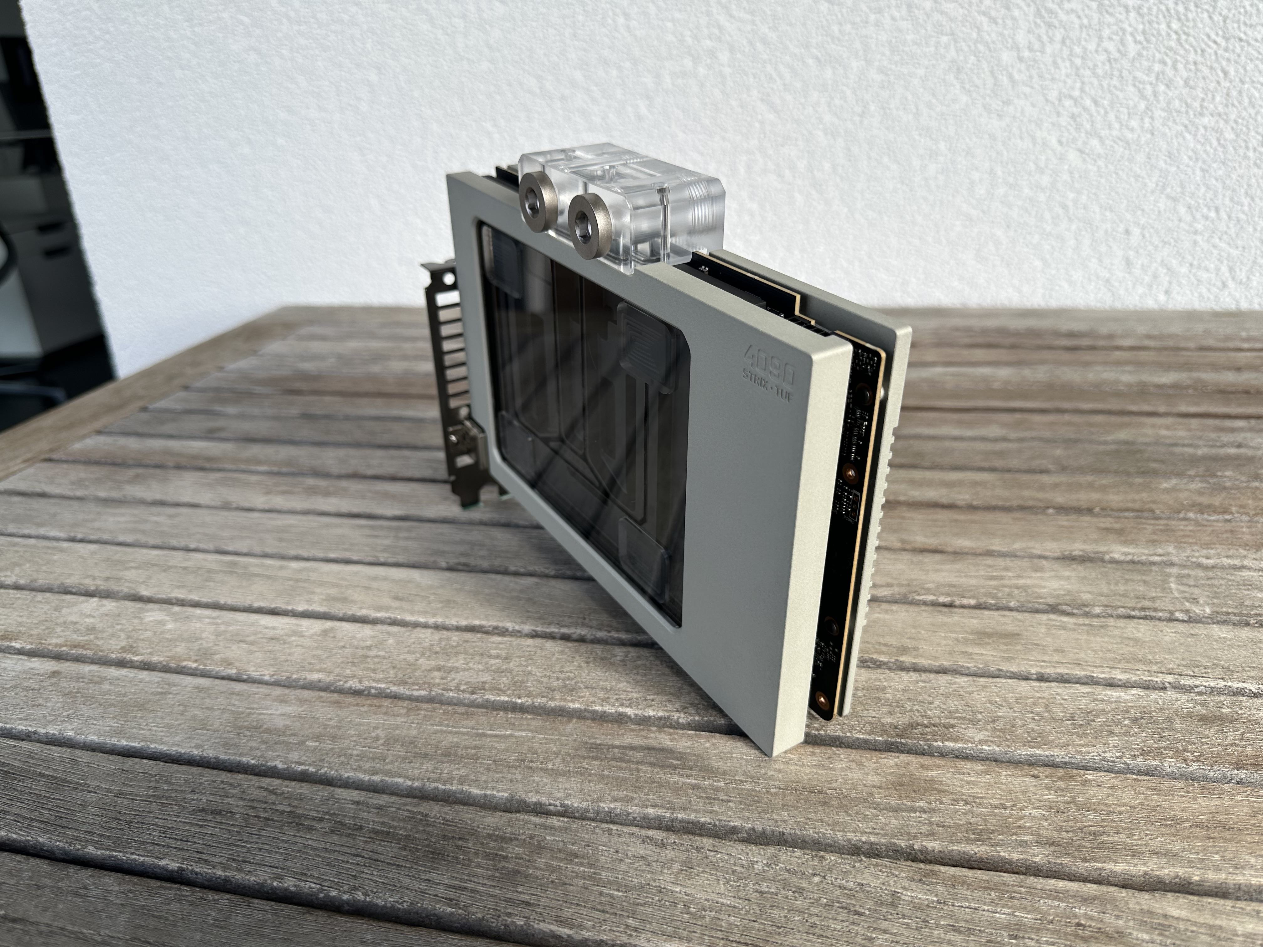

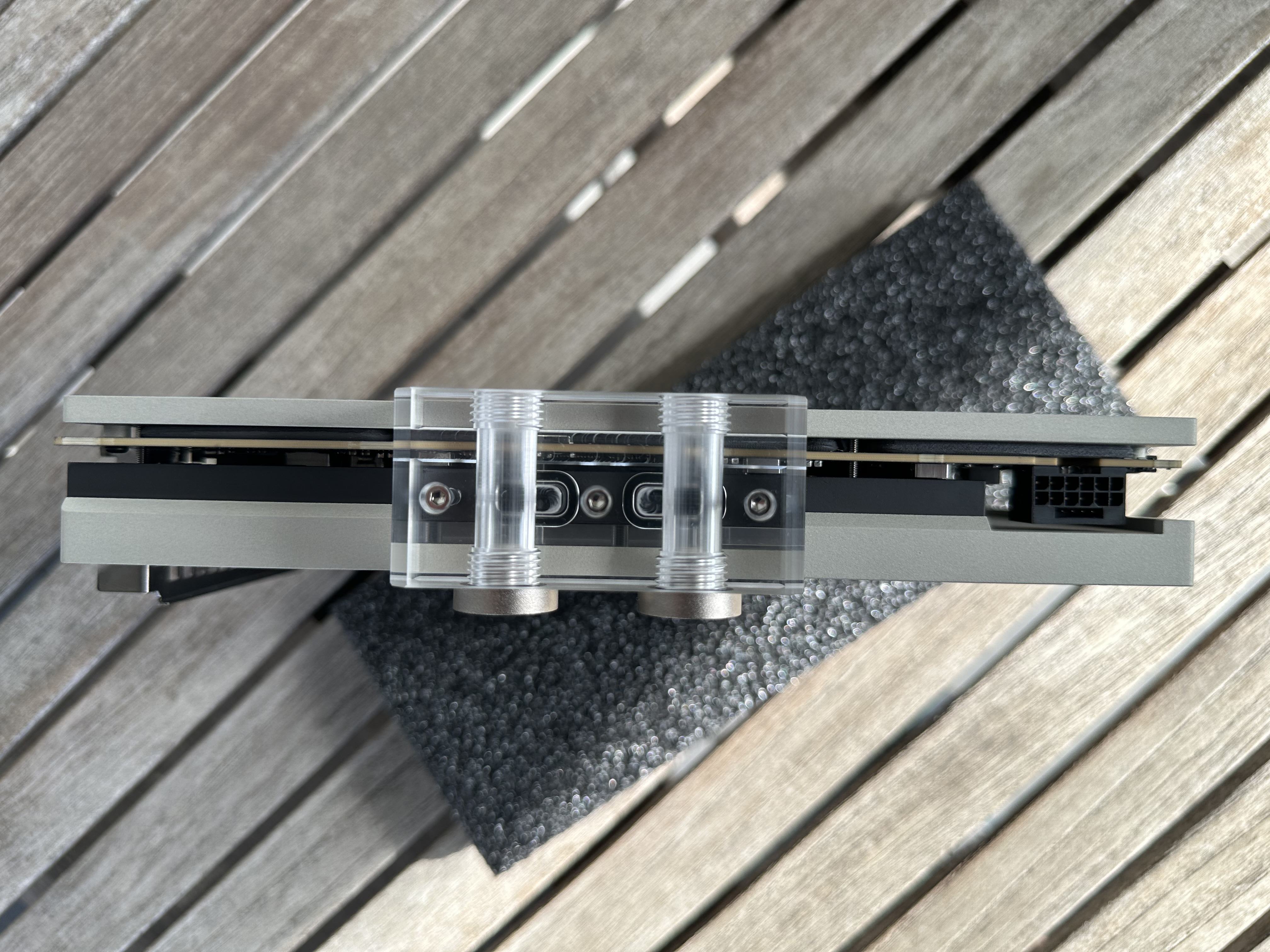

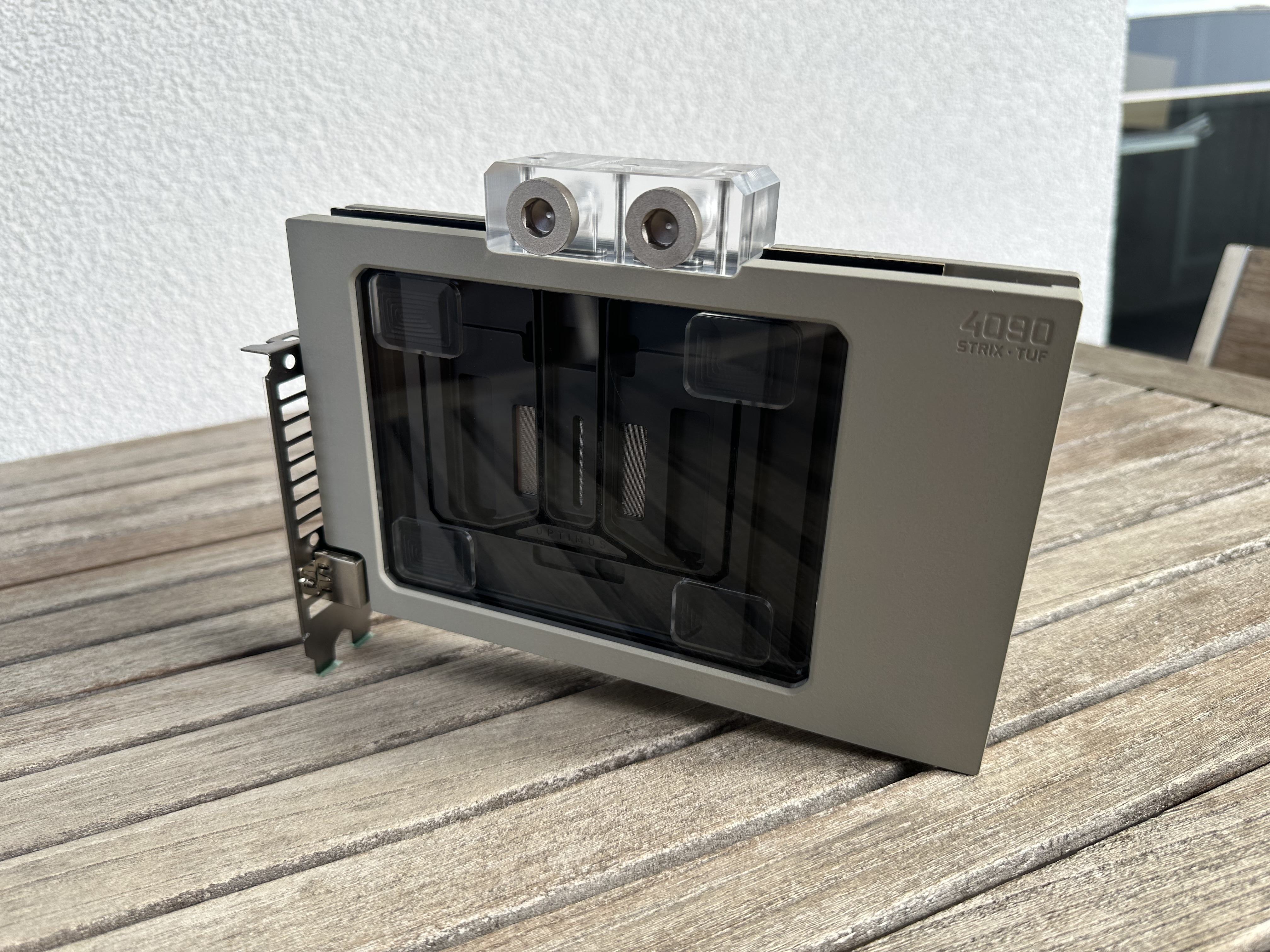

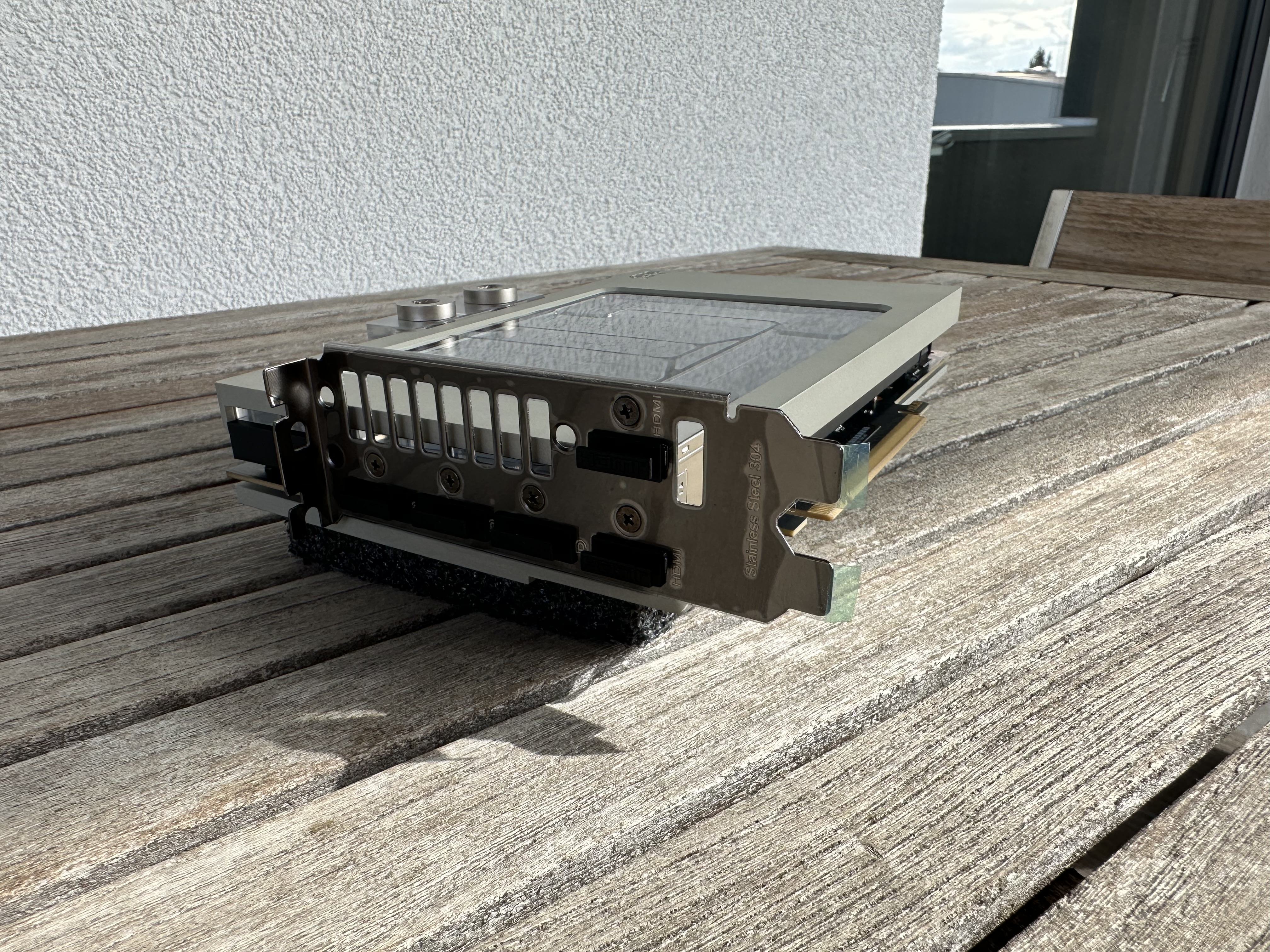

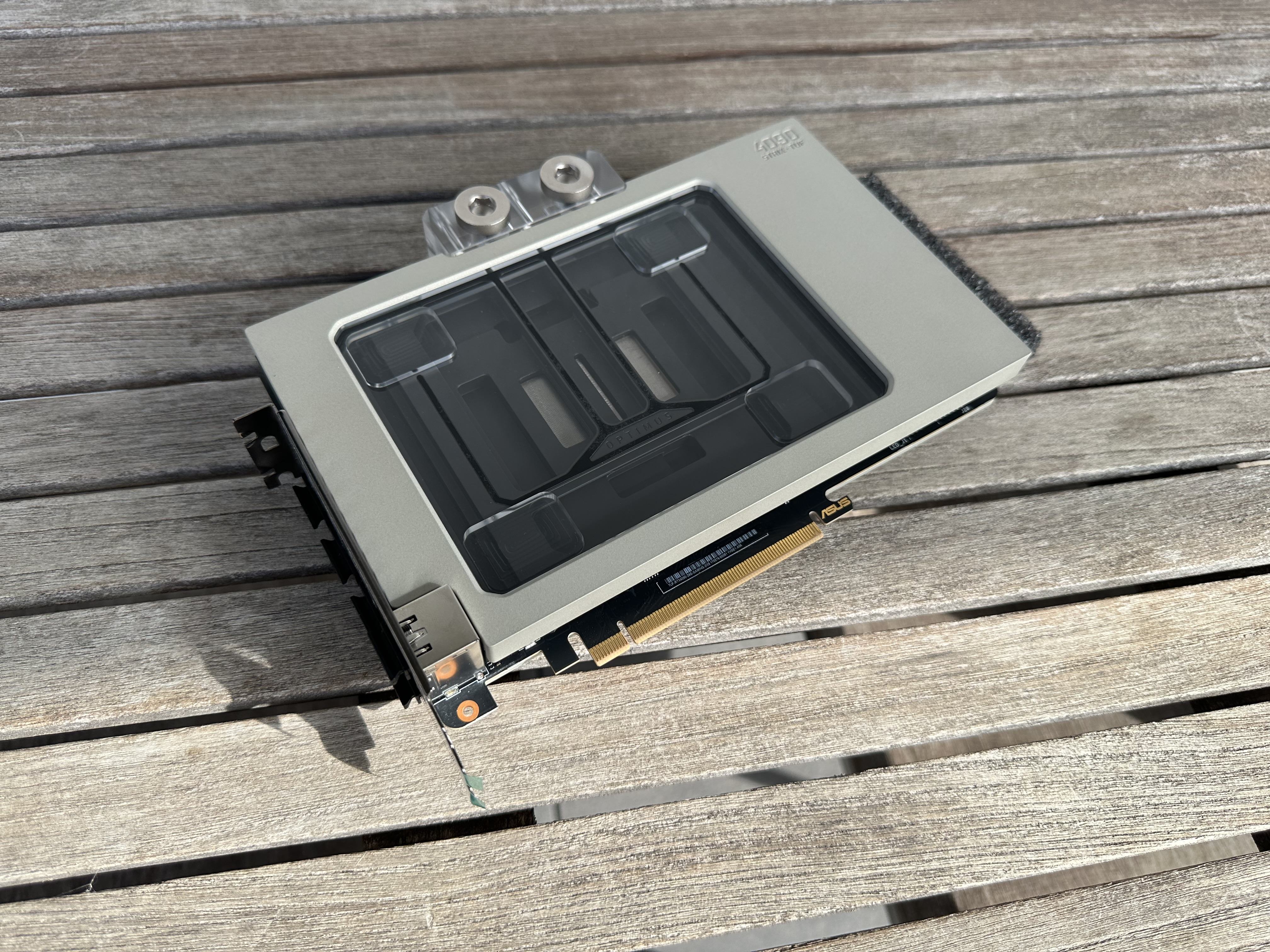

Wie funktioniert der Abstandsausgleich zwischen Font-& Backplate an dem CombiAnschluss der Wasserschläuche?
Das Terminal ist nur mit dem Kühler selbst verschraubt.
Bei der Backplate ist es einfach so gestaltet, das alles wie aus einem Guß wirkt.
Tatsächlich werden beide aber nicht miteinander verschraubt. Aber diese formschlüssige Aussparung in der Backplate fand ich sehr hilfreich als Ausrichtungshilfe beim Auflegen der Karte auf den Kühler.
Hier noch ein paar Bilder

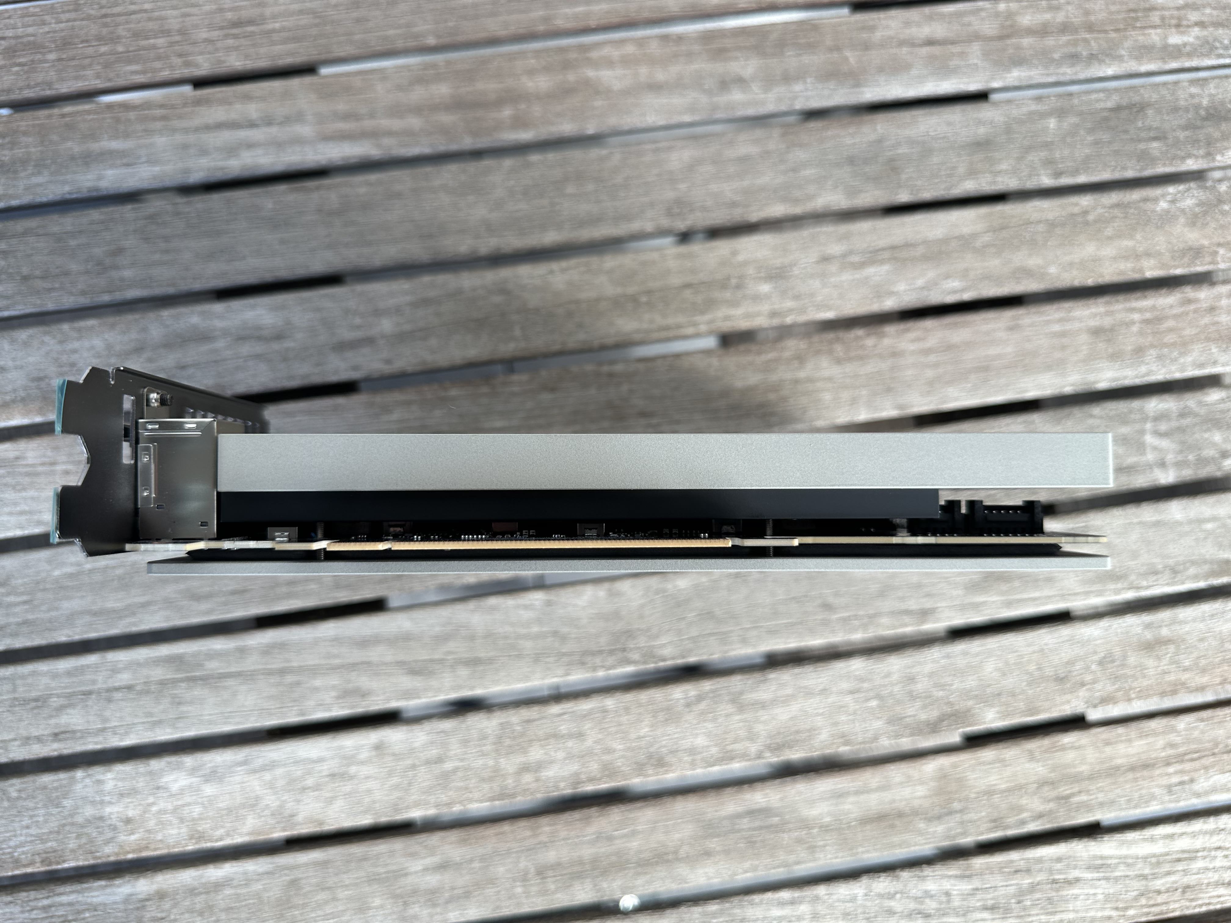

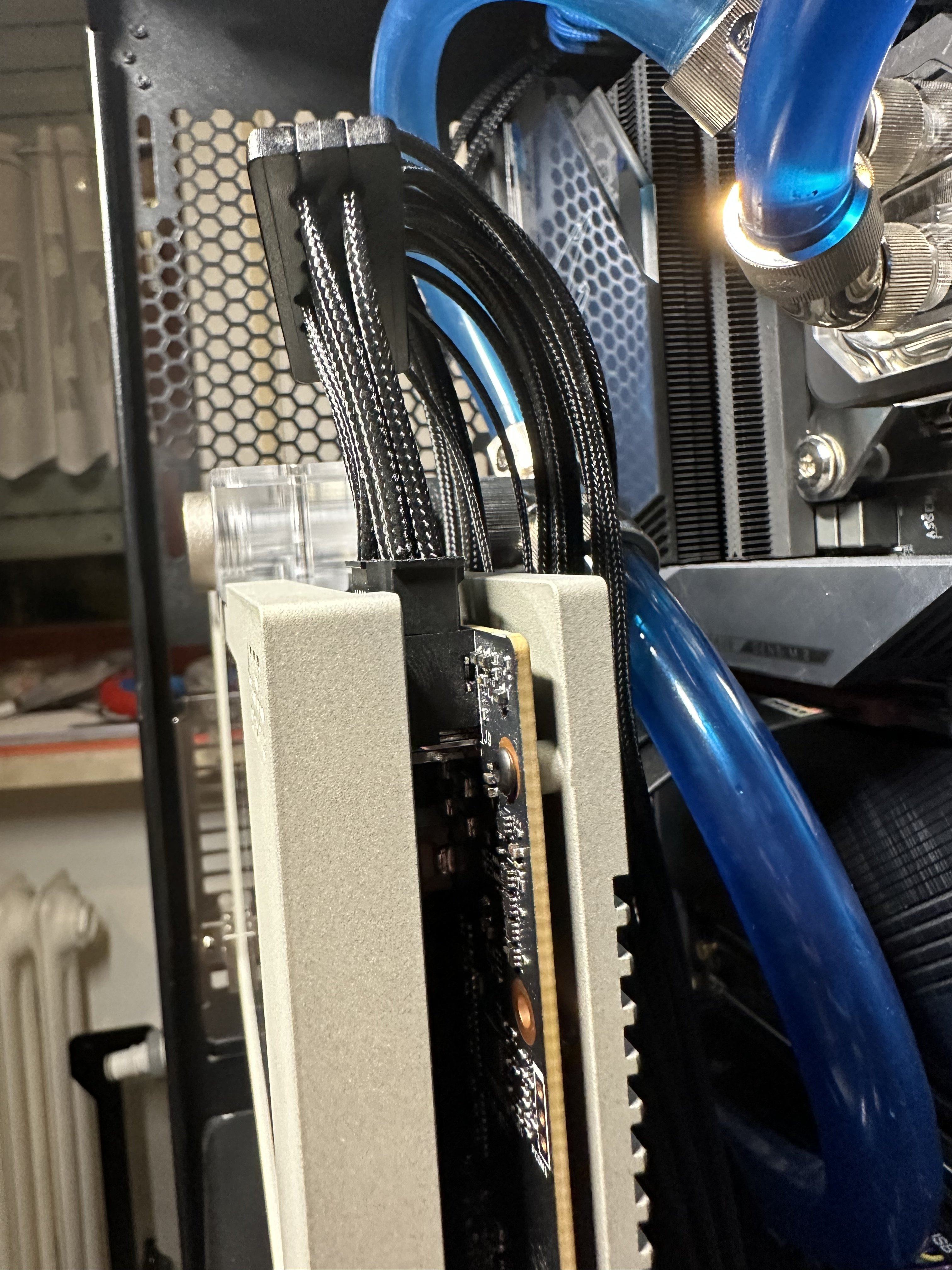

Wirkt das nur so oder könnte der Stromanschluss Probleme mit einigen Steckern haben? Der sieht sehr tief innenliegend aus.
Der Wireview-Adapter dürfte nicht passen (hat z.B. auch bei einem Core 4090 nicht gepasst).
Inwieweit der Cablemod-180°-Adapter geht, kann ich heute abend mal schauen.
Hier mit einem Corsair-Kabel:
Ich finde dem Optimus Block sieht man seinen sehr hohen Preis kein Stück an. :fresse:
In Sachen Optik fehlt mir persönlich hauptsächlich die LED-Beleuchtung. Davon ab finde ich die große Lücke zum PCB optisch nicht so ansprechend.
Aber Optik ist ja eh Geschmackssache.
Zum Preis: Vielleicht spielt da für den Hersteller auch mit rein, welche Temperaturdeltas damit möglich sind.
KEINE LED Beleuchtung war mit ein Kaufgrund für den Optimus für meinen 3090FTW :fresse:

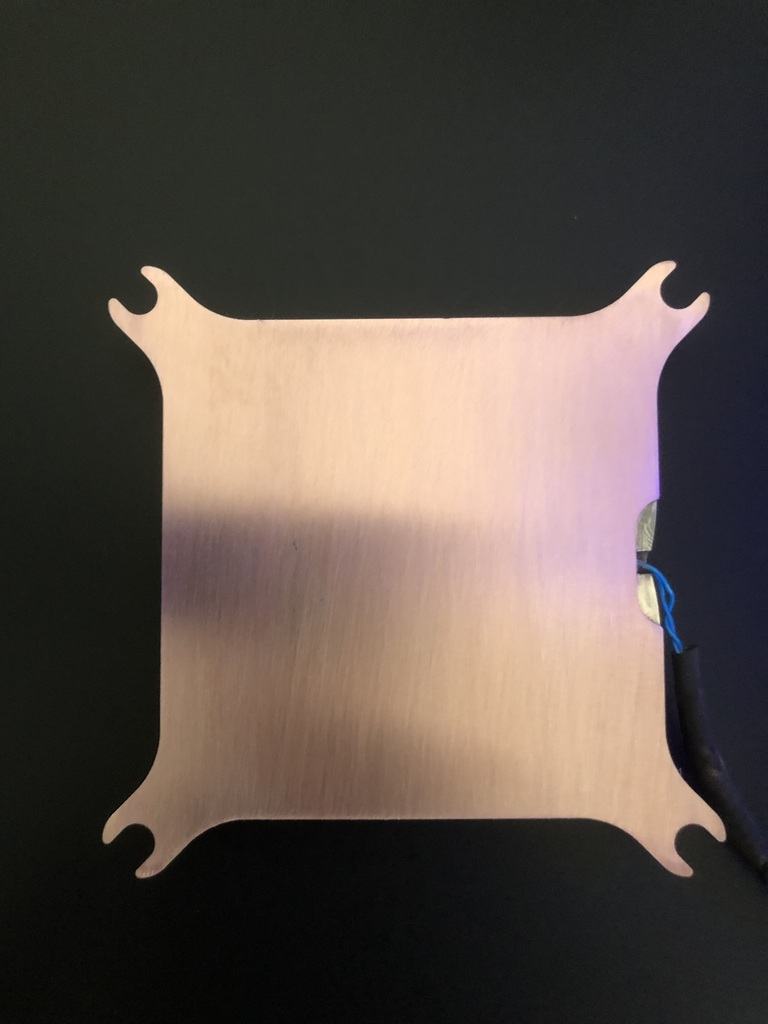

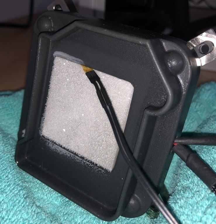

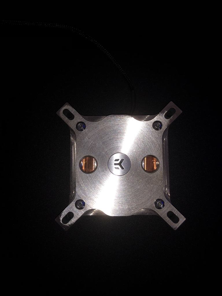

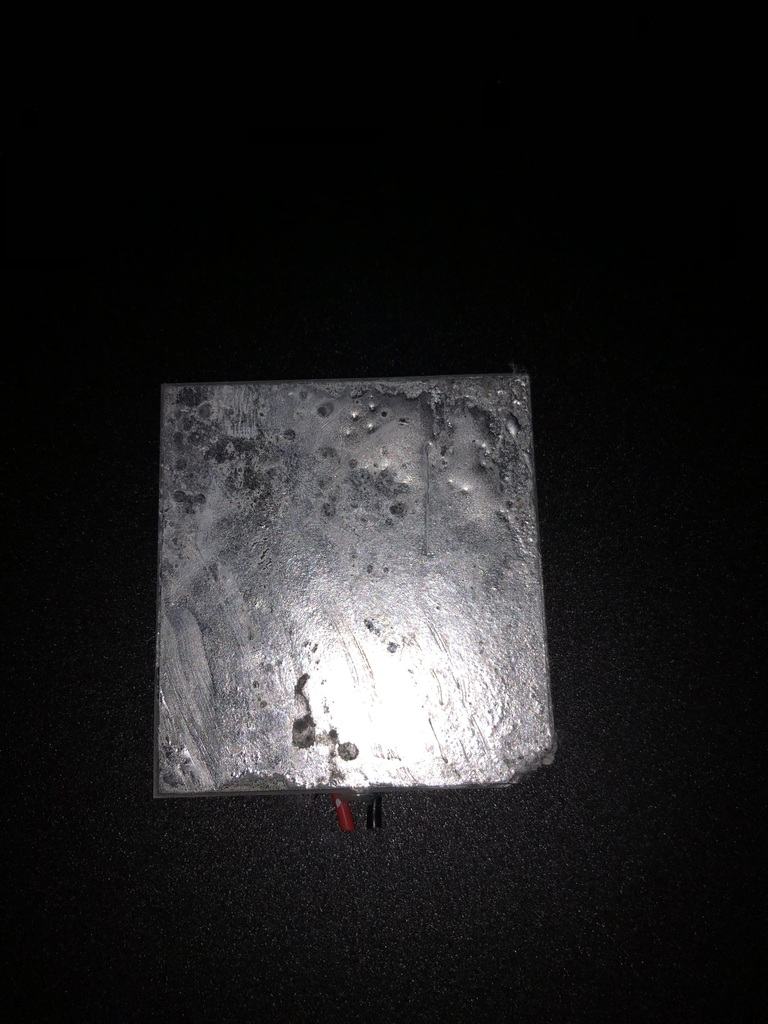

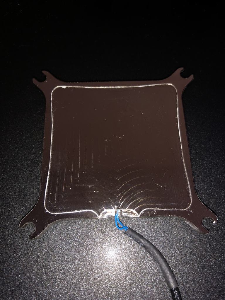

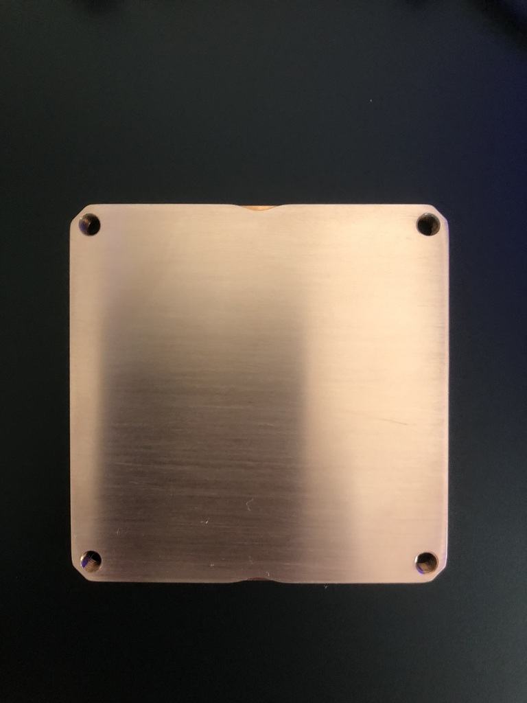

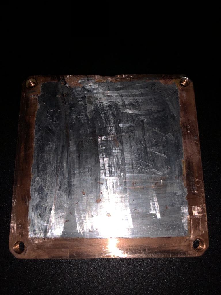

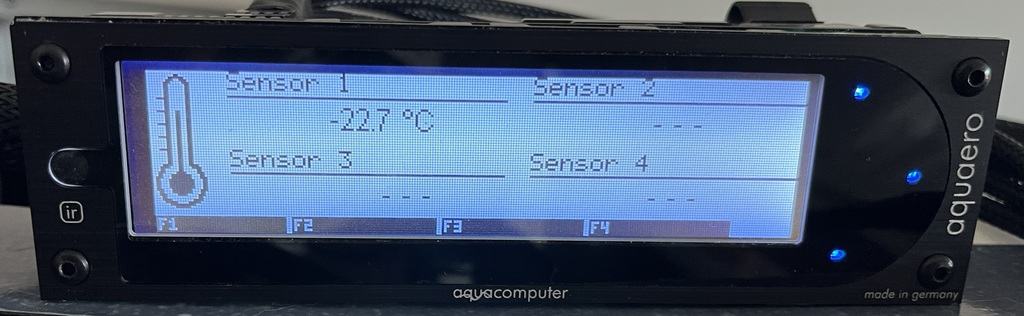

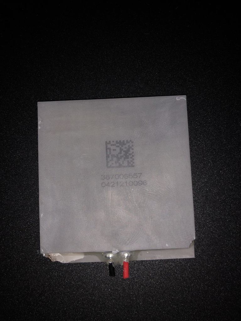

EK-QUANTUMX DELTA TEC GEN peQs ; )​
1 - Originales Peltier entfernt und grob die Oberfläche gereinigt
2 - Hot und Coldplate plan geschliffen
3 - Neues Peltierelement eingesetzt mit Wärmeleitpaste
4 - schneller Funktionstest
5 - Aquaero kann nicht weniger als -22,7 °C anzeigen :d

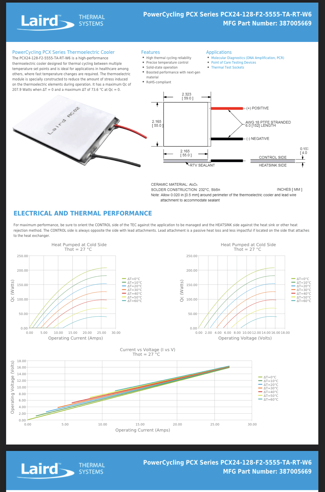

Keine Ahnung, wird sich später zeigen, war nur ein Funktionstest und ein 200 Watt LED Netzteil dran.
Laut Datenblatt werden es wohl um 300-400 Watt ungeregelt, wird natürlich später geregelt werden.
Wassertemperatur Hot-Side waren 25 °C um es etwas besser einordnen zu können, die Wasserkühlung schluckt die 200 Watt einfach weg und somit kaum ansteigen der Wassertemperatur zu sehen.
Selbst bei 300-400 Watt wird die Wassertemperatur kaum ansteigen, der Kreislauf ist schon gut überdimensioniert für das einzelne TEC.

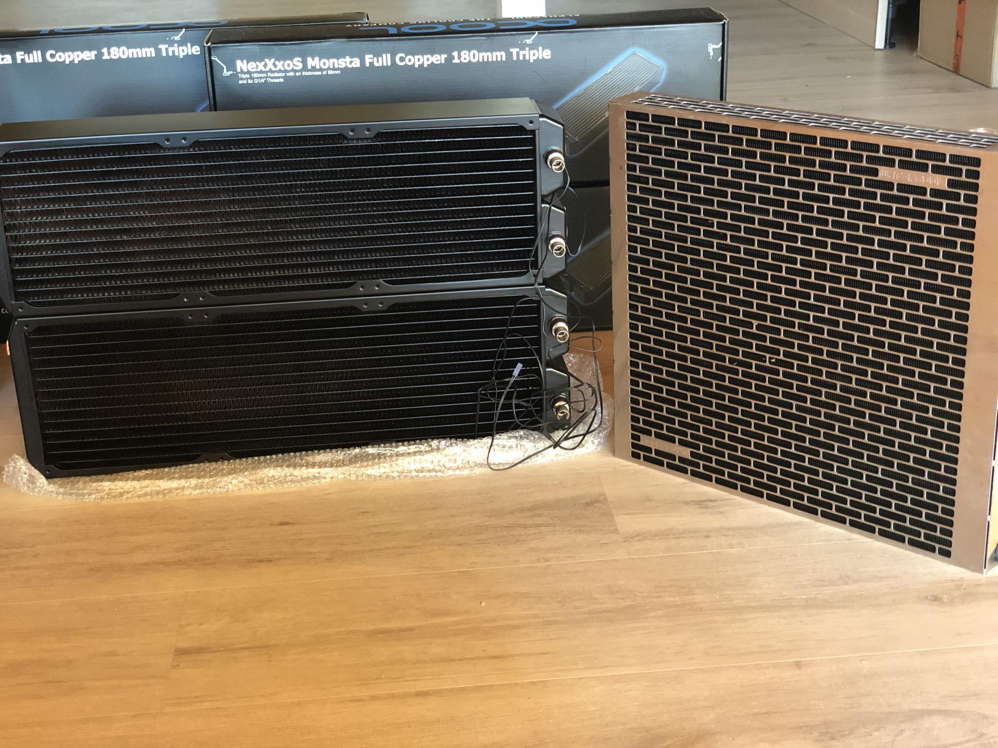

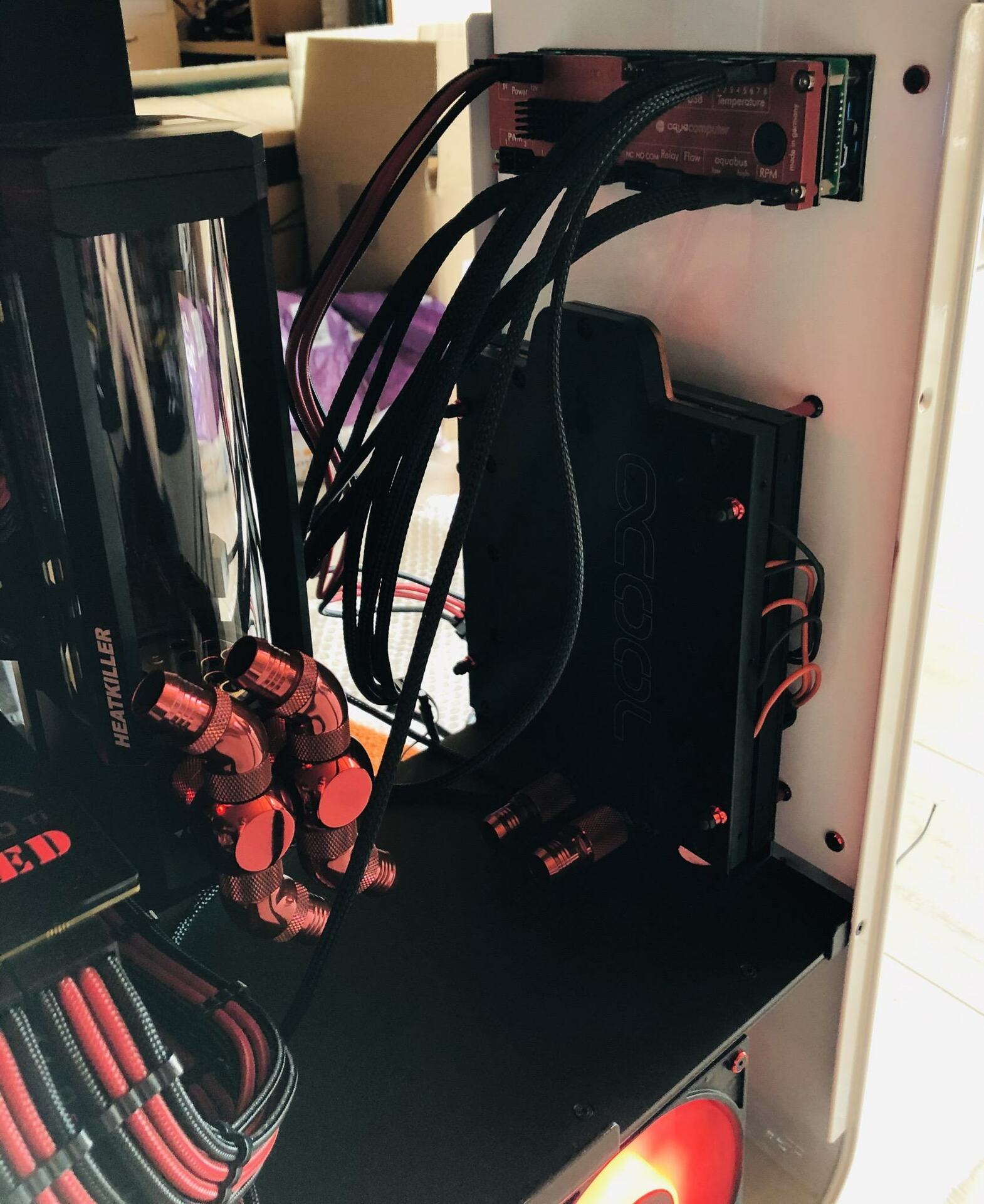

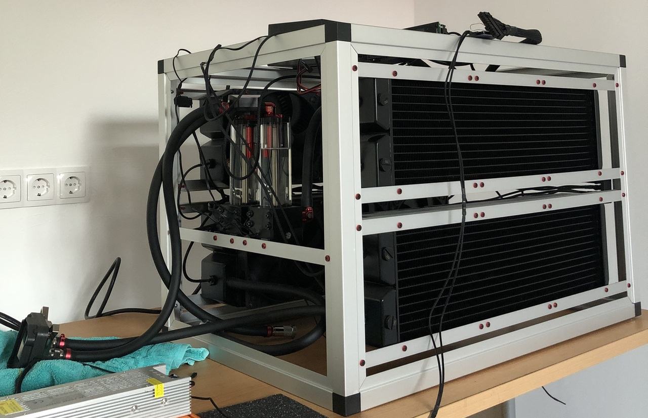

Wird aber in den nächsten Wochen aus der Box geschmissen und neu aufgebaut, es warten noch zwei Radiatoren und zwei Pumpen.
Projekt stand 1 Jahr auf Pause ; )
"nur ein Kreislauf gerade aktiv"
"ein altes Bild mit dem Mora zum größen Vergleich"

Ich bin garnicht auf deine Frage mit dem Kondenswasser eingegangen. :d
Kurz und knapp: im Gehäuse sind zwei MeanWell Netzteile die mit 0-5 Volt (0-100%) gesteuert werden können, die Steuerung übernimmt ein Aquaero 6 in verbindung mit einem Temperaturfühler. In der Software wird dann ein Sollwert eingetragen zbsp. 20 °C und dann wird mit dem Istwert am Kühler abgeglichen.
Also versuchst du, die Kühlerbodentemperatur nicht zu weit abfallen zu lassen und planst etwas Sicherheit ein? Gut, so kann man es machen.
Irgendeine Vollgas-bis-das-Board-brennt-Lösung hätte ich natürlich viel lieber gesehen, aber da hat man viel Arbeit beim Isolieren und Flüssigmetall mag keine zu tiefen Temperaturen. :fresse2:
Ich hab schon einen TEC-Chiller gebaut mit der gleichen Steuerung.
Es wird leider keine Vollgas-bis-das-Board-brennt-Lösung :d aber natürlich wird mit dem Teil auch mal etwas herum gespielt.
