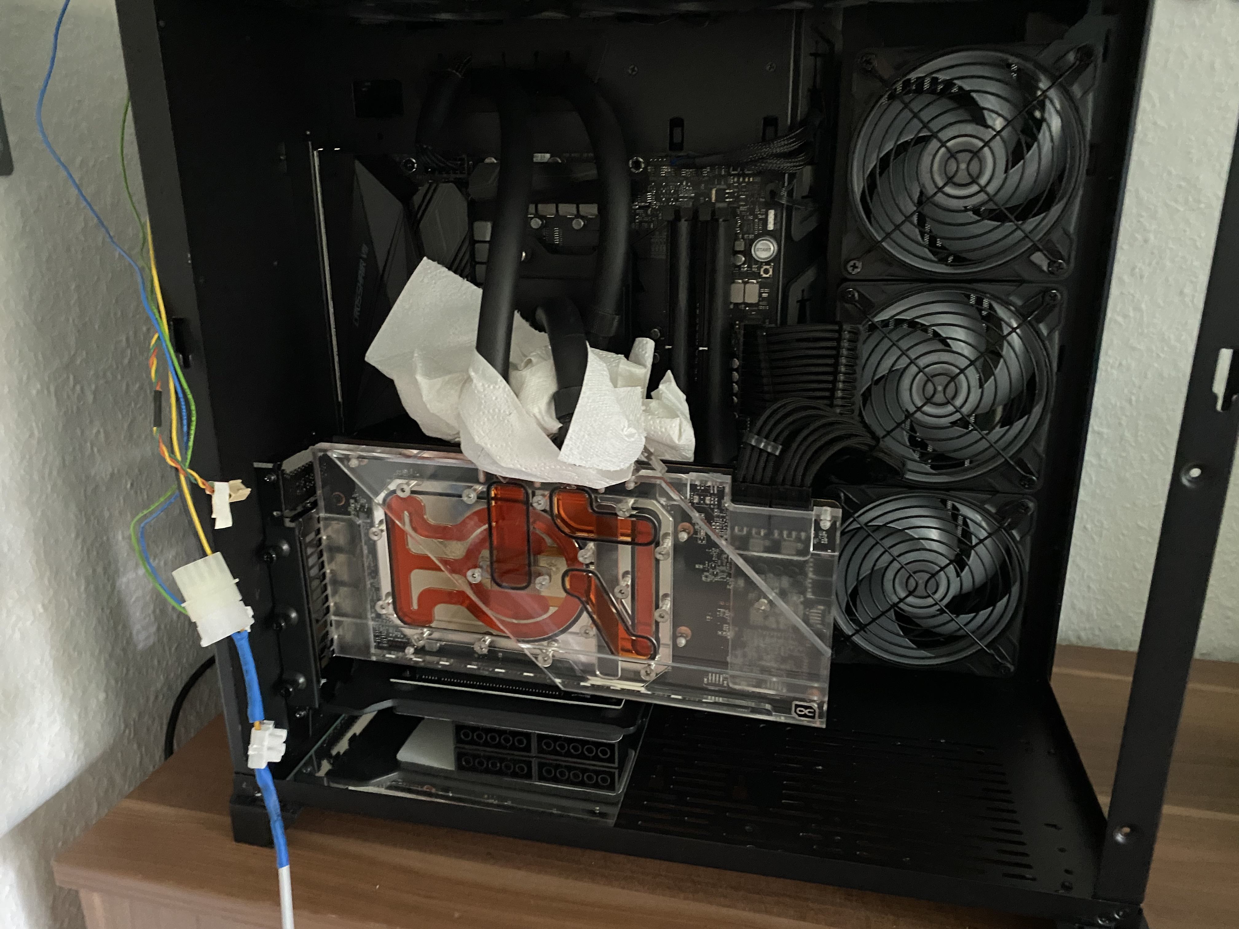

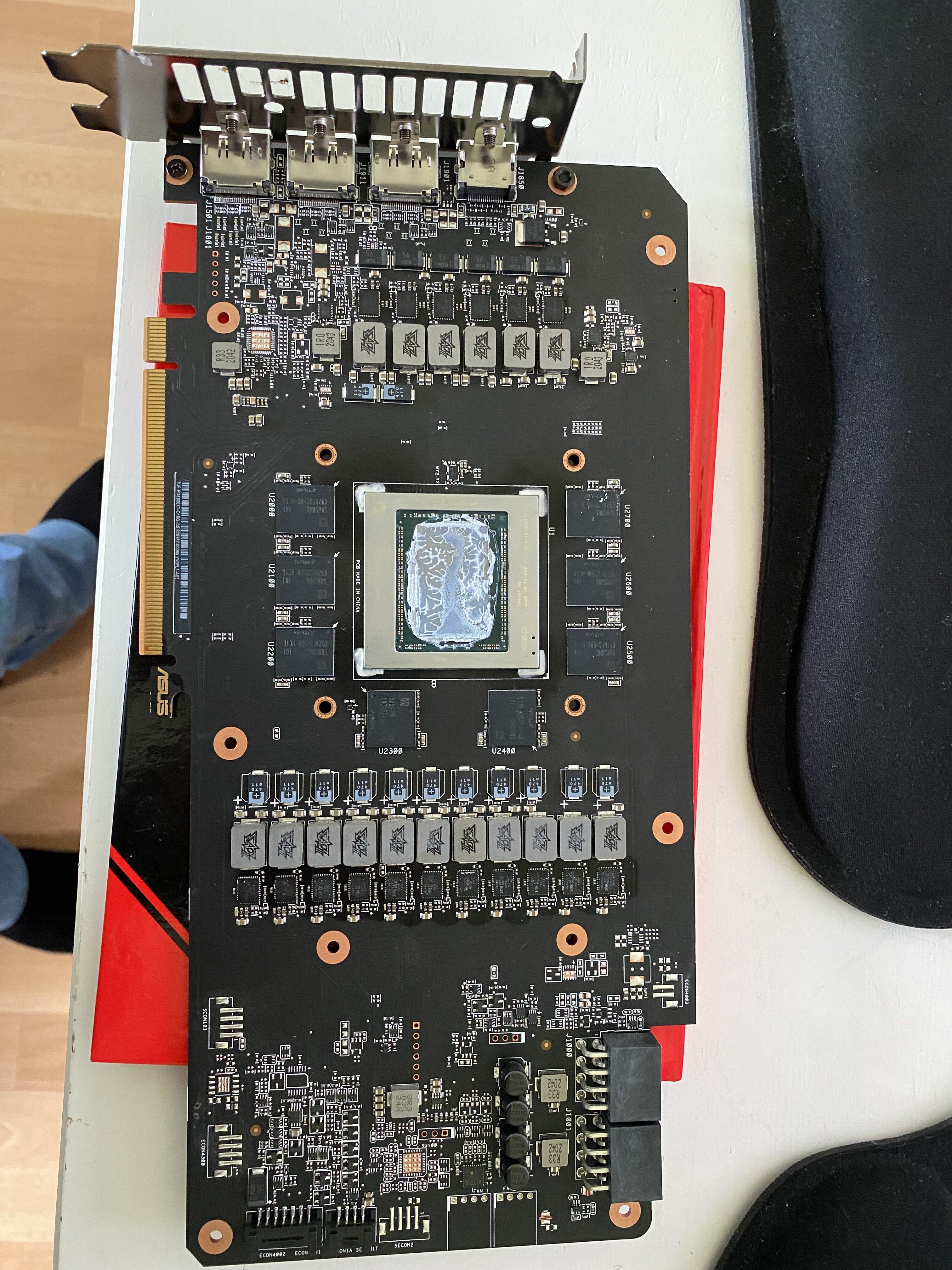

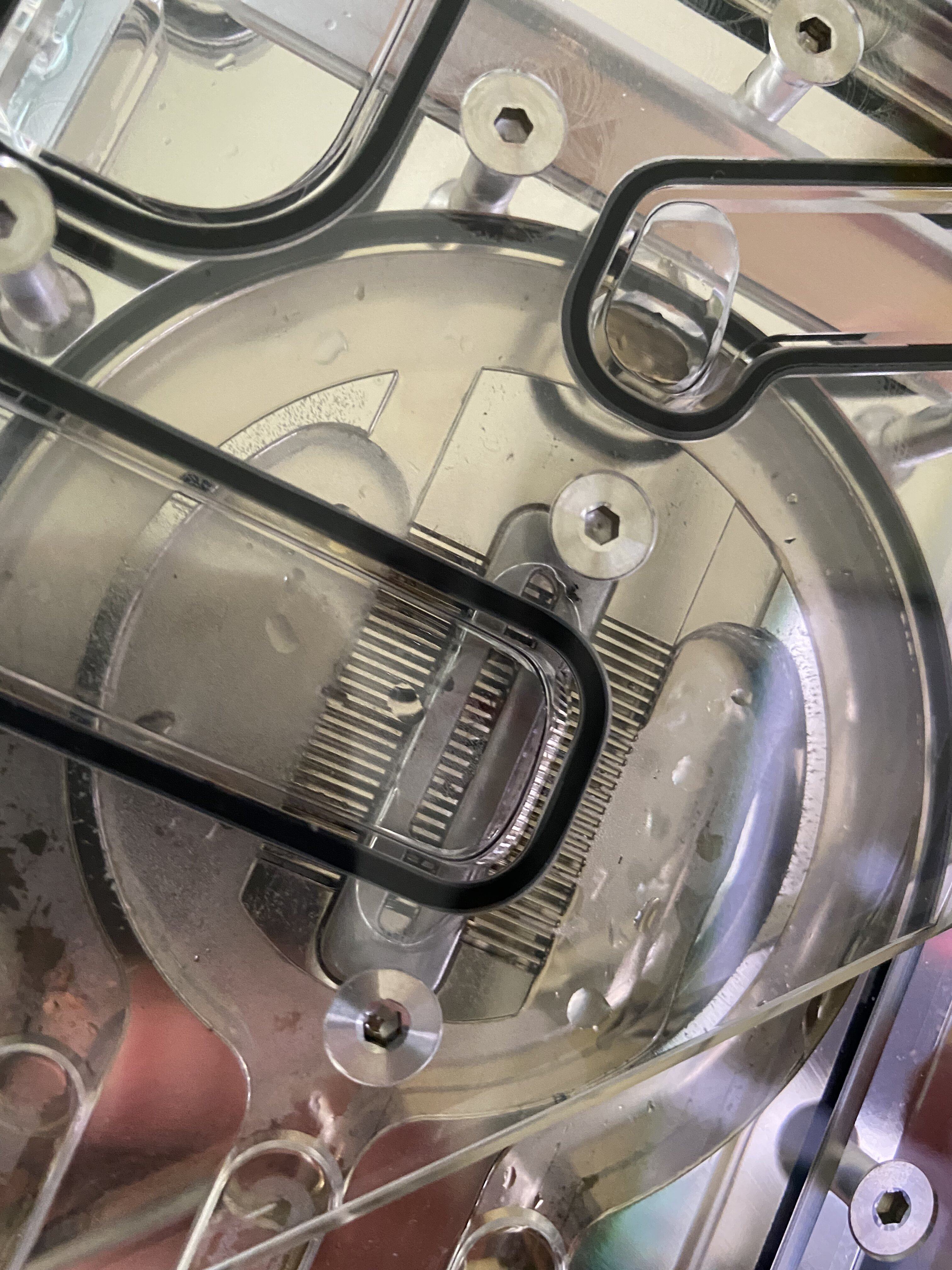

Neues Baby vor zwei Tagen gereinigt und bestaunt ;)

Lego Klötze noch abkleben (y)
@yilem76 ist noch nicht final die lösung da auch noch etwas schief.
Brauchte aber den riser weil sonst die GPU zu breit wäre für die Lian Li Bumsbude.
Muss noch schauen wir ich meiner Frau erkläre das ich den dritten Gehäusewechsel der letzten 6 monate machen möchte...

@minimii
was hast in Deinem Wasser? Die Finnen in der GPU sehen aber nicht gerade sauber aus oder täuscht das.

@Maexi
Das war im Wasser.
Fussel von TPV schlauch..Habe ich aber gereinigt vor Inbetriebnahme.

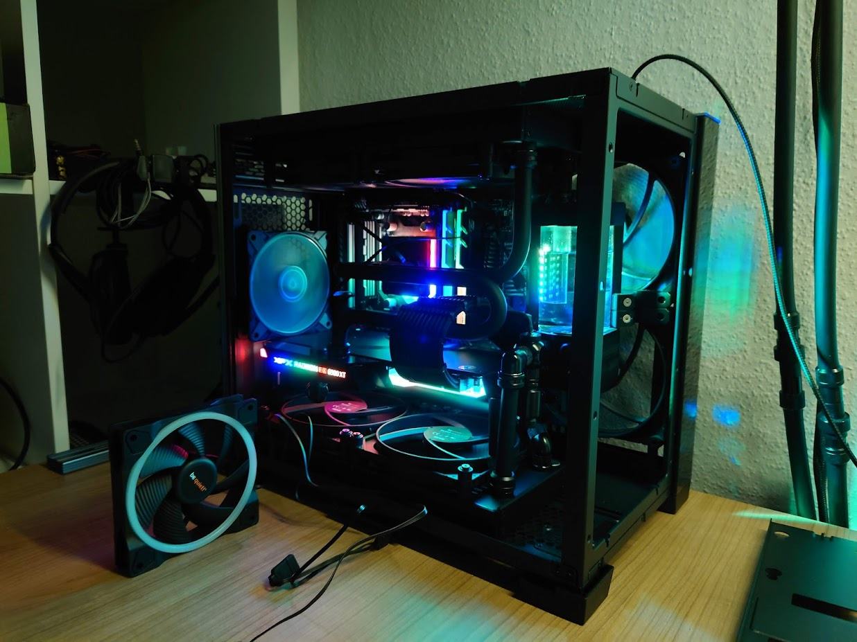

Ich würde die Lüfter unten umdrehen, Push ist immer besser als Pull, hinten und Seite Frischluft rein unten und oben wieder raus.
Wenn die Lüfter nur der Optik dienen dann würde ich in der Front bei RGB Lüftern nur pull nehmen sieht bei Radiator und einigen Gehäusen besser aus, wenn sie aktiv zur Belüftung dienen dann push nach innen.
