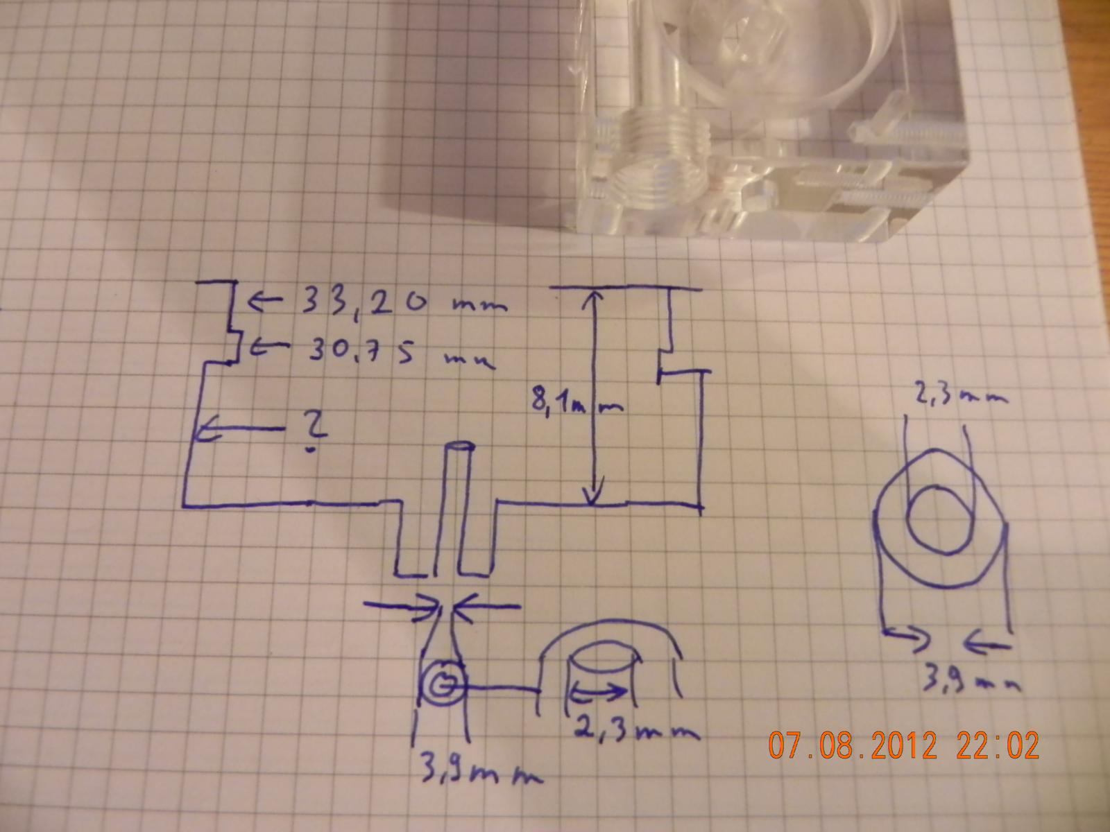

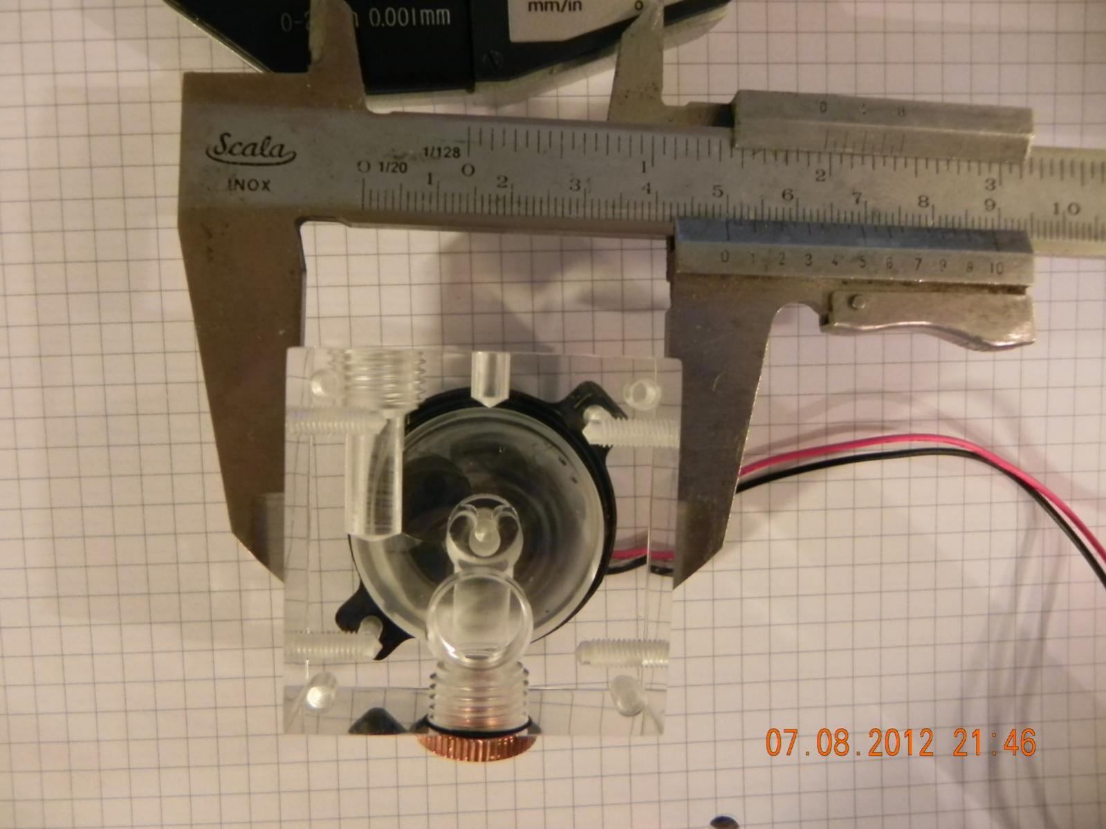

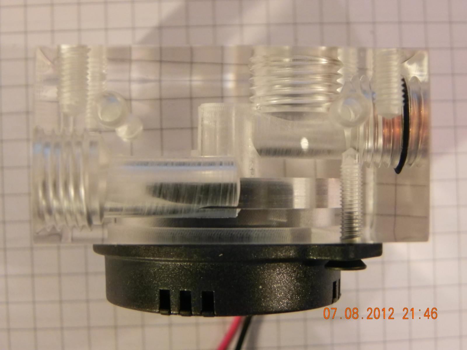

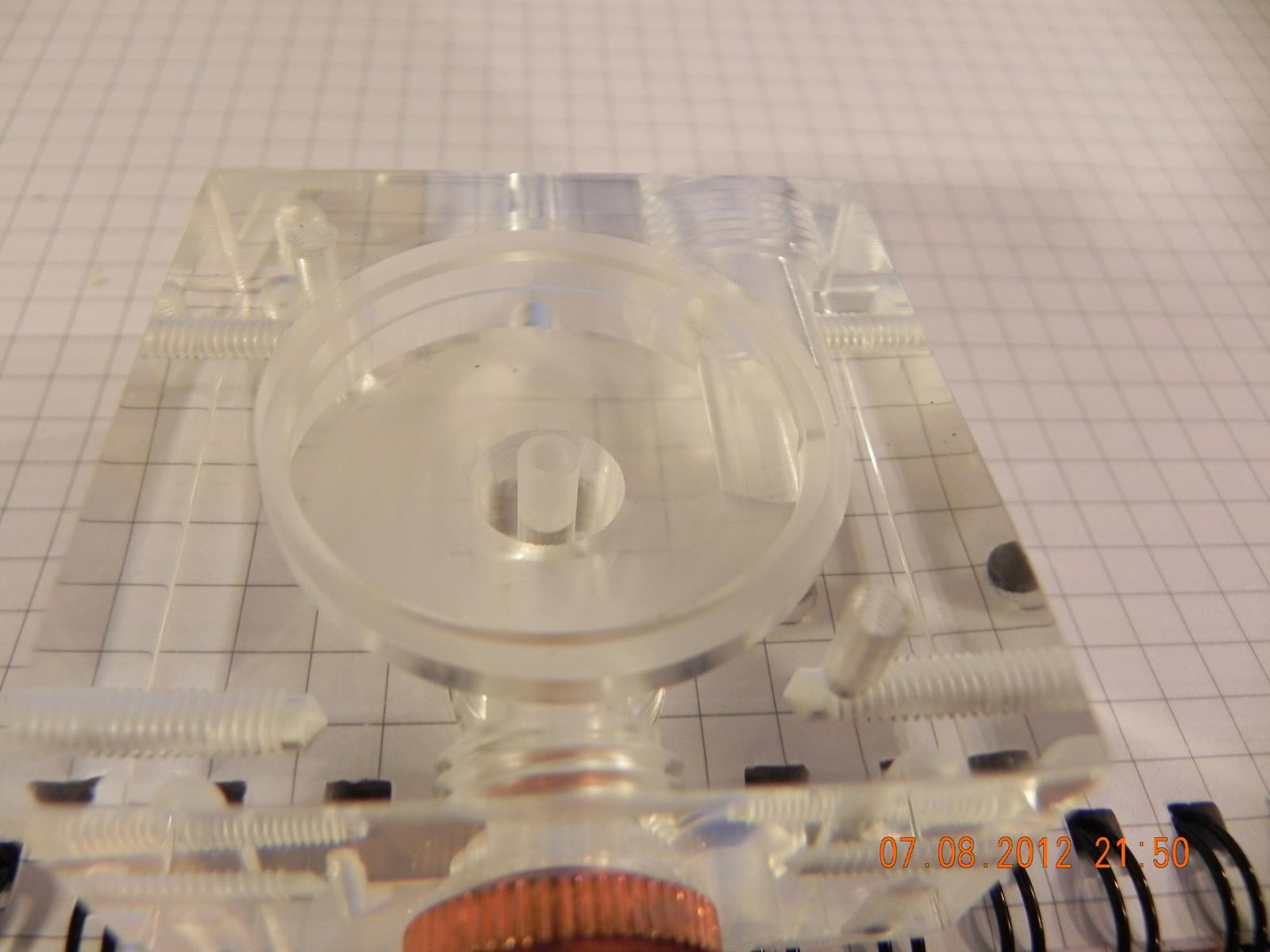

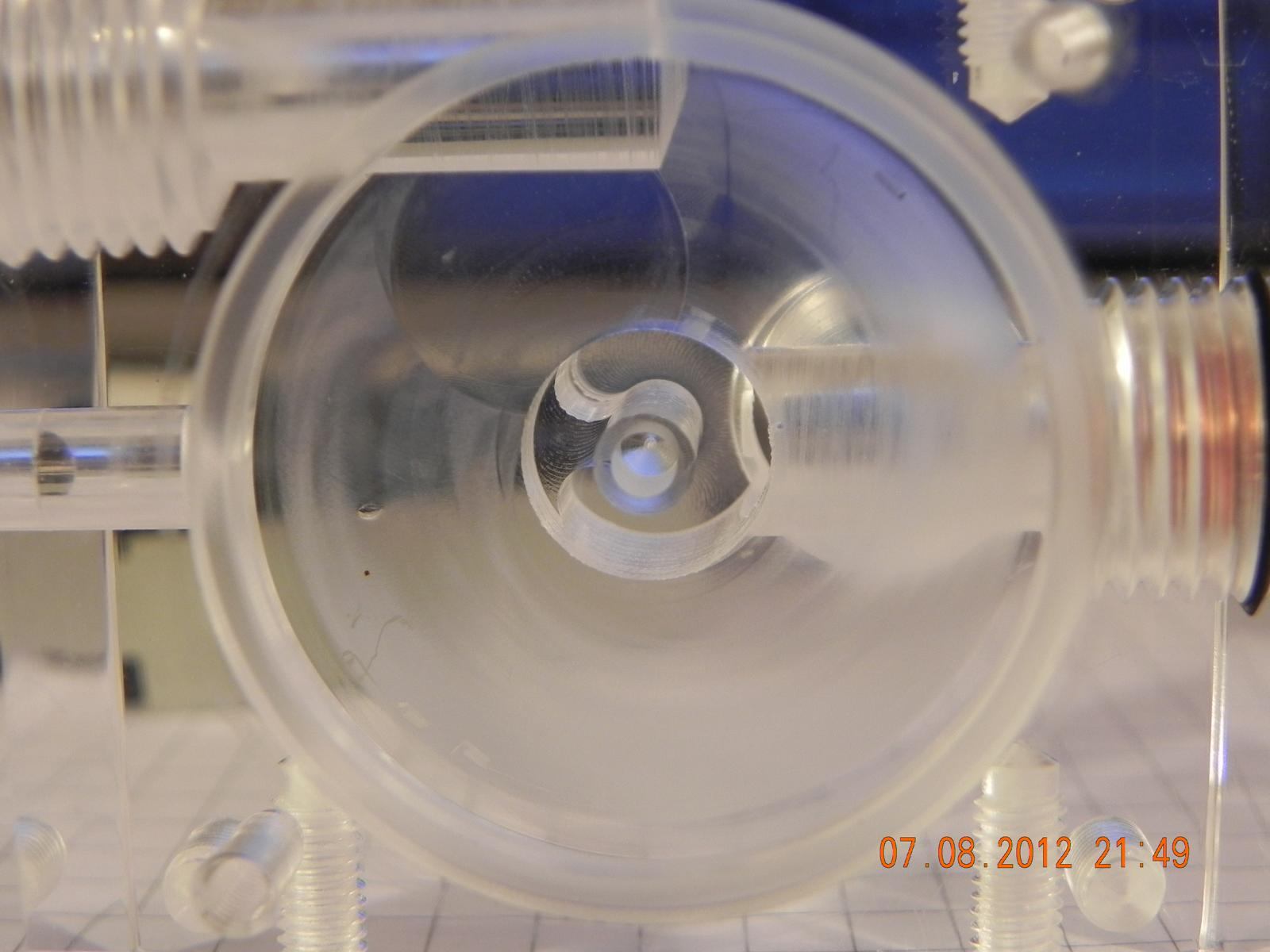

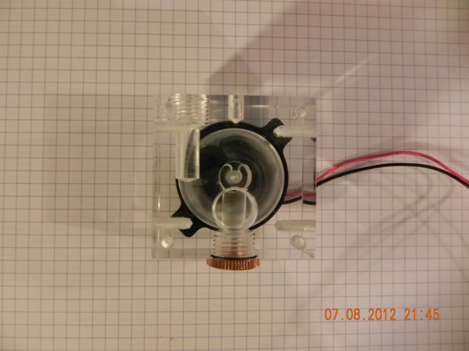

So hier die Messwerte mit Bildern und Schemazeichnung:
Puh hätte nicht gedacht das der so kompliziert gefertigt ist. Naja vll. kommt die Woche ja noch was von AT. dann kann ich mir das mal aus der Nähe ansehen... Sieht so aus als wird die Keramikwelle im Deckel geführt? Na da bin ich mal gespannt...
