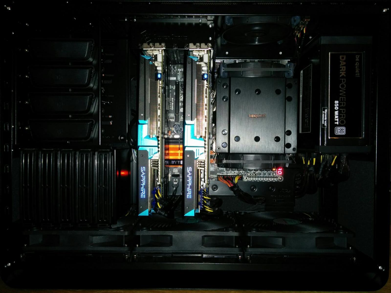

Es sitzt ja schon :d

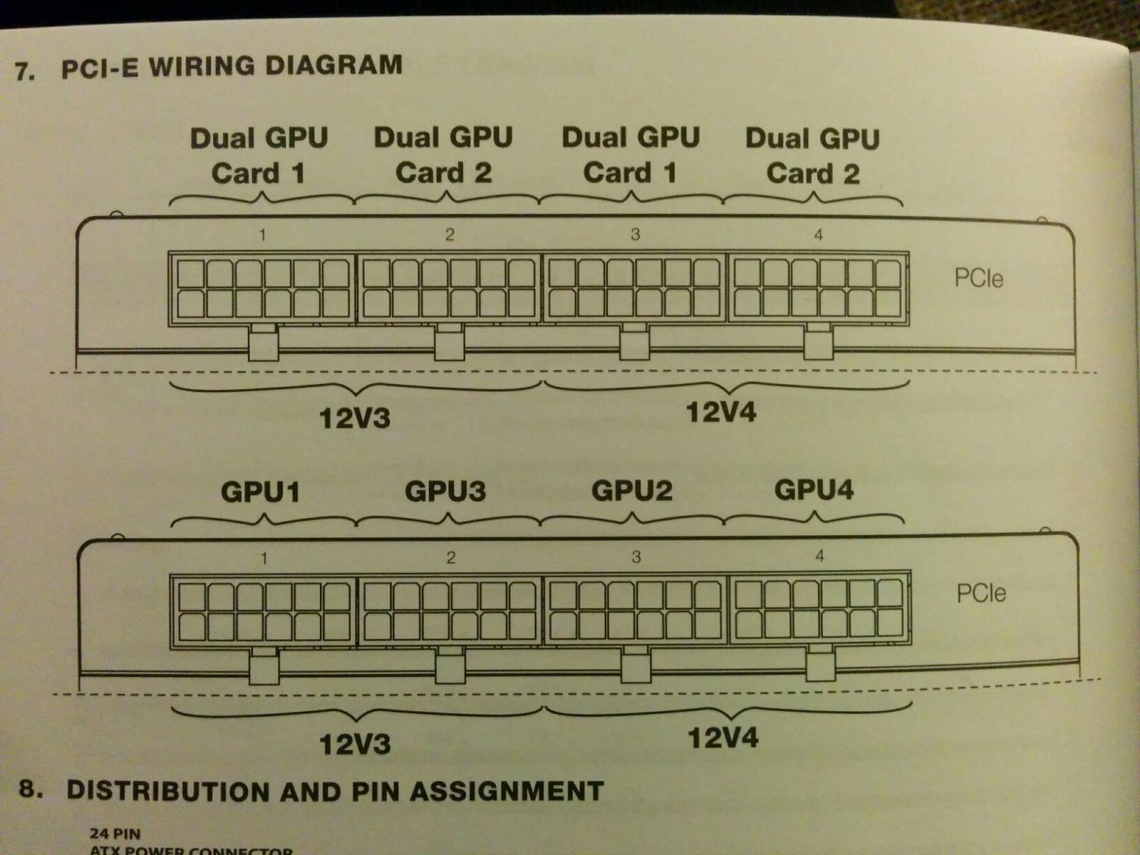

Wie soll ich eurer Meinung nach meine beiden 290er anschließen?
Platz 1 ist durch den Mainboard 6-pin Anschluss belegt. Die 290er also an Platz 2 und 4? Oder an 3 und 4? Weil diese jeweils 45A liefern können... Ich bin irritiert!

An GPU1 und GPU2 natürlich....den extra PCIe anschluss vom MB brauchst du übrigens nicht....nur bei 3 oder mehr Karten damit die 75W pro Slot garantiert werden können
Wenn du auf den nicht verzichten möchtes (warum auch immer), dann irgendwo dazu stecken. Wichtig ist nur das GPUs auf beide Rails verteilt werden, also entweder GPU1 und GPU2 (Slots 1 und 3) oder GPU3 und GPU4 (Slots 2 und 4)
Im Handbuch steht wenn mehr als eine Grafikkarte installiert ist. Also ist er dran.
Aber warum an 1 und 2? Es sind doch 4 getrennte Schienen. Auf Platz 3 und 4 sind 45A möglich, auf Platz 1 und 2 nur 30. Also warum an einen Platz mir 30A? Machen die 45A bei den 290ern nicht mehr Sinn (rechnerisch)?
Habs nochmal editiert, trotzdem ist dieser extra Anschluss nur bei 3-Way oder Quad Crossfire/Sli wichtig

Aber an Platz 2 und 3 die GPUs wäre auch möglich oder? Sind doch auch getrennte Rails. Richtig?

Auf der Zeichnung im Handbuch steht doch das die GPU anschlüsse an V3 und V4 angebunden sind. An die schwachen V1 und V2 Leitungen passen gar keine dran...
Ich glaube ich habe grade ein Problem mit dem Grundverständnis. Nach deinen postings verstehe ich das nun so...
2 der 12 Volt Rails werden mit maximal 30A Belastbarkeit angegeben, diese sind dafür da, die Laufwerke zu versorgen, via den 4-poligen Anschlüssen. Und die beiden anderen 12V Rails können mit 45A belastet werden, daran hängen die 4 PCIe-Anschlüsse.
Aber das kann doch auch nicht sein, die Laufwerke, also SATA etc sind doch mit 5V angeschlossen, oder nicht? Ich raffe das grade gar nicht, merkste? :d
Sind die 4 PCIe Anschlüsse auf 4 Rails aufgeteilt? Weil wenn ja, würde ich sinniger finden an den beiden 45A Rails anzuschließen
Du hast 4 Rails
Alle 4 GPU Anschlusse (GPU1- bis GPU4) sind an V3 oder V4 angeschlossen, also jeweils 2 an V3 und V4, welche das sind erkennst du an den umschweifenden Klammern auf der Grafik. Du sollst deine Karten auf V3 und V4 aufteilen. DIe PCIE ANschlüssen sind also NUR auf die beiden starken 45A Rails verteilt.
Die Rail V1 versorgt CPU und Mainboard über den P8
Rail V2 versorgt Mainboard (ATX 24 Stecker) und die Laufwerke SATA etc
(wie das intern aufgebaut ist bzgl dfer 5V für laufwerke, weiß ich nicht)
Ah alles klar, jetzt habe ich es verstanden. Danke!
Habe jetzt das Mainboard an 1, die 290er an 2 und 3 - sollte passen oder?
Leider immer noch falsch !
Die Grafikkarten kommen an 12V3 und 12V4.
Über 12V1 und 12V2 läuft das Board und die CPU sowie die Peripherie.

Wieso denn immer noch falsch angeschlossen? Die GPUs hängen doch jetzt beide auf 12V3 und 12V4...
Das irritiert mich nun wieder!
Wenn sie beide auf 12V3 und 12V4 liegen, ist alles paletti. ;)
