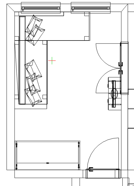

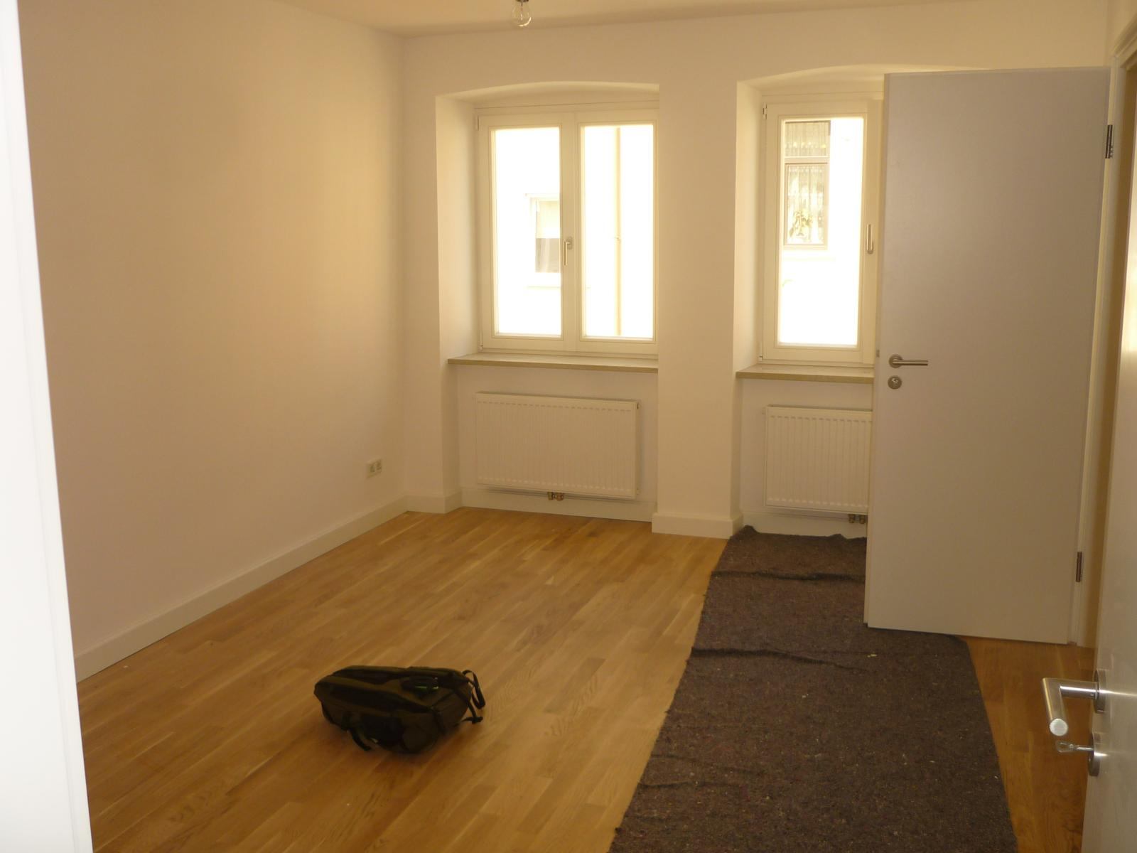

Wie gesagt, nicht möglich, da ich noch nicht darin wohne. Aber ich habe dir mal ein Foto vom leeren Raum (Besichtigung) und die CAD Skizze angehängt.

Wo soll denn der TV stehen? Hast du dich mal über korrekte Aufstellung informiert? Eventuell wirst du noch etwas zur Dämpfung des Raums beitragen müssen. Wenn alles eingerichtet ist, klatscht du in der Mitte des Raums in die Hände. Hallt es, dürften weitere Dämpfungsmaßnahmen einen positiven Effekt erzielen.

Parkett liegt auf Trittdämmung und normaler Decke, sollte kein Holz sein. Echo/Hall war ganz ok eigentlich. Viel Dämmung außer der Vorhänge ist wegen Freundin eh nicht drin
Manchmal erzeugt schon ein hochfloriger Läufer als Lautsprecherunterlage positive Ergebnisse. Oder Fotoleinwände als Raumdeko.
