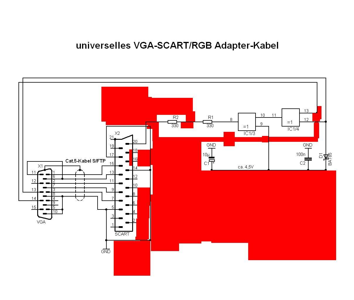

da ich leider zu spät auf diesen Thread gestoßen bin habe ich dieses Kabel bereits zusammen gelötet http://www.forumdeluxx.de/forum/showpost.php?p=10742987&postcount=406
Da ich damit aber leider keinen Erfolg habe, habe ich nun mal den simplen Bauplan (der von sparkie nochmal gepostete wurde) mit dem anderen verglichen. Und so unähnlich sind die sich eigentlich gar nicht.
Großer Unterschied sind die unterschiedlichen Bauteile, die vielen geerdeten Leitungen am VGA Anschluss (6,7,8,9,10 u. 11), die RGB Umschaltspannung (SCART 16 u. 18) die vom Sync-Signal abgegriffen wird und die LED.
Hier meine Fragen, an die, die sich damit auskennen. Wäre super wenn mir jemand helfen könnte.
1. Die grundlegende Frage ist die, ob ich mein gelötetes Kabel wegschmeissen kann, oder ob es durch Anpassungen noch zu retten ist (Also nicht das Kabel, sondern die verwendeten Bauteile natürlich).
2. Sind die geerdeten Leitungen (insbesondere die ID0) am VGA Anschluss von großer Bedeutung? Kann es sein, dass ich durch das Fehlen kein Bild auf den Fernseher bekomme?
3. Den Pin 16 und 18 am Scart Anschluss hab ich mit +5V und einen vorgeschalteten 100 Ohm Widerstand vom USB Anschluss geholt. Wenn ich da Messe kommen ca. 4.7 Volt an. Ist das noch vertretbar? (Am Scart Anschluss von meinem DVD Spieler kommen 5V)
Pin 8 am Scart Anschluss habe ich nicht belegt. Ist das eine mögliche Fehlerursache?
4. Dann eine sehr wichtige Frage, ob es sich überhaupt lohnt weiter zu machen.
Ich hab das Asus Board P5N7A-VM mit einem Nvidia 9300 Chipsatz. Auf der Hompage wird damit geworben, dass es multiple VGA Outputs unterstützt. Darunter HDMI, DVI, DP und RGB. Kann jemand bestätigen, dass man das RGB Signal an dem VGA Anschluss hierfür auch verwenden kann?
Vielen Dank für eure Hilfe.

Pin 11 brauchst du nicht belegen. ALTE Grafikkarten hatten das genutzt um die Art des Monitors (SW / Farbe / HiRes etc.) zu erkenne. Moderne Karten nutzen das nicht mehr sondern prüfen den Widerstand auf den RGB Leitungen (75 Ohm).
Die Restlichen Masse Leitungen... Nunja ich hab in der Regel VGA Pin 6-7-8 an die entsprechenden SCART Massen geklemmt, und VGA Pin 5 als allgemeine Masse.
Pin 8 ist würde ich im Regelfall IMMER mit an die +5V hängen (auch wenn neuere Kisten damit auf 16/9 schalten, für 4/3 müssten es +12V sein).
Ob du die Schaltspannung vom USB/VGA Pin 9 oder aus den Sync Signalen ableitest bleibt dir selbst überlassen.

Gibt es den aktuellen Plan denn auch irrgendwo noch in "einfach". Also ohne LED und Ohne S-Video? Das wäre super.
@ChAoS123:
Hast du den S-Video Anschluss ran gemacht, oder was hast du alles weglassen können?
Und mal ganz nebenbei gefragt. GND heisst doch Ground = Erdung.
Das heisst, dass alles was an GND geht miteinander verbunden sein muss. Sprich ich nehm mein Multimeter und prüf mit dem Durchgangsprüfer, ob ich zum Beispiel vom VGA PIN 8 und vom Scart PIN 8 eine Verbindung hab. Oder verstehe ich das falsch?

also die platine habe ich ja umgestellt und per hand gezeichnet... wems nicht gefällt oder wer am style was auszusetzen hat - einfach nicht hinsehen. wer fehler sieht - bitte melden ;) bei mir funktioniert sie aber in dem zustand.
die kräftigen roten balken sind leiterbahnunterbrecher
die gelb umrandeten "löcher" sind lötstellen
eigentlich sollte soweit alles klar sein
allerdings beachtet die platine nicht audio oder svideo. sprich sie wandelt NUR die sync signale um. die rgb- und masseleitungen müssen noch gezogen werden.
auf der linken seite kommen vom vga gnd (unterste bahn) 13 und 14,
auf der rechten seite ist dementsprechend die scart seite.(20,8,16 und die GNDs)
die platine passt so nicht in ein gehäuse, aber für den, der es nicht "schön" will oder eine für diagzwecke sollte sie geeignet sein
viel erfolg
EDIT: bedenke bitte, dass die beinchen des IC die ganzen gelben punkte außerhalb des quadrates sind... ich selber habe die platine vorher gecuttet (empfiehlt sich, da sonst evtl lötzinn auf die bahn fließt und die bahn nicht mehr so einfach zu cutten ist) und hatte dann auch nen versatz mit den cuts, sodass ich selber durcheinander kam.
die verbindungen "innerhalb" des ic habe ich mit lackdraht auf der unterseite gemacht

Ich hab jetzt mal versucht zu verstehen was du da gemacht hast ;)
Dazu hab ich auf einem ausgedruckten Schaltnahm die Linien nachgemalt und mit deinem Plan verglichen. Einen Fehler habe ich nicht gefunden (soweit ich das sehe) aber eine Frage hab ich dann doch.
Auf dem Plan sind Schalter 1 bis 3 (S1/1, S1/2, S1/3) vorhanden.
In der Einkaufsliste und bei dir sind die aber nicht da. Wieso?
Was sollen die Schalter machen?
der schalter ist aus dem scart adapter... wenn du auf seite 14 schaust, nehmen die einen scart adapter als schnittstelle zum fernseher... dieser (den man bei reichelt bekommt) hat einen schalter, der zwischen eingang oder ausgang schaltet... dieser eine schalter hat so gesehen 3 im gehäuse... in den plänen von 14 sind die kontakte dieses schalter (zumindest von 2 der 3 "internen schaltern") nur als lötstützpunkte genutzt (steht alles auf der seite 1 im post von rimini). der eine benutzte schalter sitzt rechts neben C5 und schaltet die scart spannung zwischen rund 5 und 10 volt - wodurch ein 16:9 fernseher "weiß" welches format gerade "angesagt" ist. allerdings bei nem 4:3 tv brauchste den net... weiß aber gerade net, ob der nun offen oder geschlossen sein muss... nach dem schaltplan müsste er für 4:3 geschlossen sein - sprich einfach keinen einlöten und die leiterbahn an der stelle nicht unterbrechen...
gruß

Das heisst dann also, wenn mein 16:9 Fernseher nicht richtig umschaltet, dann mache ich einfach eine Verbindung hinter C5 (auf deinem Plan rechts von C5).
Dann hab ich jetzt einen Plan (mehr oder weniger ;) ), die Bauteile. Kann also los gehn. Ich meld mich nochmal wenns geplappt hat, wenn nicht, dann sowieso.

na, auf seite 14 sind die wichtigsten bilder ja vorhanden... das ist einmal der schaltplan "schaltbild.png" und "layout.png"...
das "VGA SCART RGB NEWER.png" ist die alte version mit der led und eigentlich nur interessant, da die drahtfarben (zur orientierung) dranstehen und das svideo kabel drin eingezeichnet ist, falls man sich das bauen will..
habe meinen stecker eigentlich nur nach den 3 bildern zusammengebaut.

ich hab endlich Zeit gefunden das Kabel zu machen. Das Kabel selber scheint auch irrgendwie zu funktionieren, allerdings bekomme ich kein sauberes Bild hin.
Das Bild wird mehrfach angezeigt und läuft von links nach recht und von oben nach unten. Oder ich sehe nur wilde Streifen. Ich bin echt überfragt wie ich das hinbekommen soll.
Die Grafikkarte ist eine Nvidia 9300 onboard.
An einem anderen Scartanschuss vom Fernseher bekomme ich gar kein Bild. Also vermute ich, dass das Kabel grundsätzlich RGB liefert und der Fernseher dies dann auch versteht.
Ich habs mit dem Nvidia Controllcenter und einer neuen Auflösung und mit Powerstrip und den Timings aus diesem Thread (die von Seite eins) ausprobiert. Aber es will einfach nicht klappen.
Auch der "Trick" mit dem halbieren der vertikalen Werte hat nichts geändert.
Seit Stunden versuche ich nun irrgenwie eine Möglichkeit zu finden die richtigen Timings einzustellen. Hier hat nicht zufällig jemand einen Sony Röhrenfernseher und kann mir mal seine Timings verraten?
Wer hat mir noch nen Tip?
Danke für eure Hilfe
hey,
google mal nach soft15khz
das ist nen programm, welches ohne große nachfrage alles so verbiegt, dass nen tv dran rennt...
entpacken,
ausführen,
15khz drücken
auflösung auf 640x480 stellen
tv dran
neustarten....
kann aber sein, dass du dann gar kein bild mehr hast... dann musste mit f8 in den vga mode starten,
soft 15khz ausführen und dort auf uninstall drücken
jedenfall hatte es bei mir ohne probleme die richtigen timings eingetragen
egal was du für nen tv hast, die timings sind immer gleich, da es nicht vom tv abhängt, welche timings du brauchst, sonder der pal standard definiert das...
wenns damit nicht rennt, würde ich an dem kabel nochmal auf fehlersuche gehen
dein tv zeigt das bild an, da die rgb lines ja 1:1 in den tv gehen... die schaltung ist ja nur dafür da aus dem getrennten H und V signal vom vga ein kombiniertes, dem tv standard entsprechendem, h/v signal zu erzeugen.
kommt dies nicht oder falsch am tv an, so erzeugen die meisten tv ihr eingenes h/v signal als schutzmodus (so wie die meistens auch in den blauen bildschirm schalten) welches natürlich absolut nicht mit deinem rgb signal synchron ist...
vergleiche erstmal die spannungen am scartstecker, ob diese korrekt sind auf den veschiedenen pins 16,8 und 20 jw gegenüber gnd

In diesem Thread hab ich mal gelesen, dass man die Funtionsfähigkeit des Kabels am Besten mit dem SVideo Anschluss testen soll. Gesagt, getan. SVideo Kabel angelötet, aber ein Bild bekomme ich nicht. Heisst das nun, dass mein Kabel also nicht funktioniert?
Folgendes hab ich an den Pins gemessen
PIN 16= 0,02 V
PIN 8= 6,26 V (16:9 Umschaltung funktioniert)
PIN 20=2,35V
auf den RGB Leitungen sind zw 0,83 und 0,87
Ist das nicht alles ein bischen wenig?
Zudem hab ich "nur" einen ähnlichen Kondensator "C1" bekommen. Anstatt einen "10 µF 35 V" hab ich einen "10 µF 35/40 V" . Kann das was damit zu tun haben?
Vielleicht hab ich auch beim Anlöten an das Kabel etwas falsch gemacht. GND bzw. Masse hab ich mit der Masse (das Geflecht im Kabel) verbunden. War das falsch?
Grüße und Danke
hey ragamuffin
auf pin 16 solltens 1-3 volt sein um dem tv mitzuteilen dass rgb angesagt ist
schau nochmal auf die schaltung - alle elkos und dioden auch richtigrum eingelötet? alle 12 leiterbahncuts an der richtigen stelle gemacht?

Hi ChAoS123,
ich hab nun alles neu verkabelt. Also erst mal nicht die Platine neu gelötet sondern nur die Anschlüsse nochmal Schritt für Schritt verbunden. Denn die Bauteile und Unterbrechungen sind (meiner Meinung) nach an der richtigen Stelle.
Diesmal habe ich alle Leitungen die an GND gehen miteinander verbunden, aber nicht an die Masse des Kabels gelegt.
Obwohl ich nun 2,6 V am PIN 16 hab zeigt er kein ordentliches Bild.
Das Bild ist zwar etwas ruhiger geworden, aber es bewegt sich immer noch.

Hi Chaos,
ich hab deinen Ratschlag beherzigt und hab Platine nochmal geprüft. Gott sei dank.
Dafür hab ich eine Nahaufnahme der Platine gemacht. Bei ca. 20x Vergrößerung hab ich dann einen Kontakt am IC entdeckt um den sich schön das Lötzinn verteilt hat, aber den Pin selber nich berührt hat (Zu meiner Entschuldigung: Das ist mit dem blossen Auge kaum zu erkennen ;) ). Den Kontakt hab ich nun richtig verlötet und siehe da, ich hab ein Bild auf dem Fernseher, auf dem man sogar was erkennen kann :)
Das heisst es bewegt sich nicht mehr wild von links nach rechts und oben und unten.
Das Sync Signal und die RGB Umschaltung scheinen nun also zu funktionieren.
Beim Booten sehe ich ein verzogenes Bild 2 mal nebeneinander. Im Windows sehe ich das Bild dann 3 mal.
Mit den Rimini Timings und PowerStrip bleibt der Fernseher aber leider schwarz. Oder gibts bei Powerstrip einen Trick?
Im Nvidia Center kann ich eine benutzerdefinierte Auflösung einrichten, aber wo wähle ich diese dann aus??? Ich kann die zwar kurz testen, danach springt er aber auf die vorherige zurück. Wie bringe ich dem bei, dass er die benutzerdefinierte Auflösung nehmen soll?
Vielen Dank für deinen Support
okay,
das hört sich schonmal gut an
wie beschrieben ist es korrekt, dass du den bootscreen 2 mal nebeneinander siehst...
bei powerstrip haste die werte manuell eingetragen oder über den einfügen button da eingefügt?
wenn du die benutzerdefinierte auflösung im nvidia treiber eingerichtet hast, dann kannst du sie hinterher bei den auflösungen einstellen... da musste erstmal per haken ihm mitteilen, dass du auch auflösungen zulässt, die für deinen monitor nicht zugelassen sind,dann den regler auf die passende auflösung schieben und statt 60 dann 50 herz auswählen, ich glaube so war das bei mir und übernehmen
da gibts glaub ich auch nen haken für "zeige nur benutzerdefinierte auflösungen" wenn du die dann gespeichert hast und die in der liste sind, dann sollten diese, aber auch nur diese da einstellbar sein
viel erfolg und einen schönen restsonntag weiterhin
