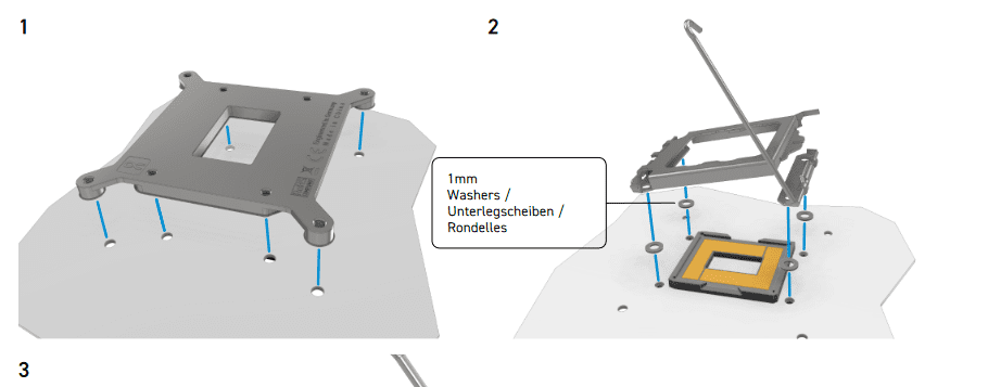

Die setzten ja auch die 1mm Unterlegscheiben ein :oops::-)
Also volle Garantie bei Alphacool:rolleyes2:
Ich habe die Backplate und die kommt ohne Unterlegscheiben, auch im Manual. Laut Alphacool Support ist das Manual online veraltet bzw falsch. Hilft aber alles nichts mehr wenn die CPU bereits verbogen ist, da kann man eigtl nur noch mit lapping die Biegung korrigieren.

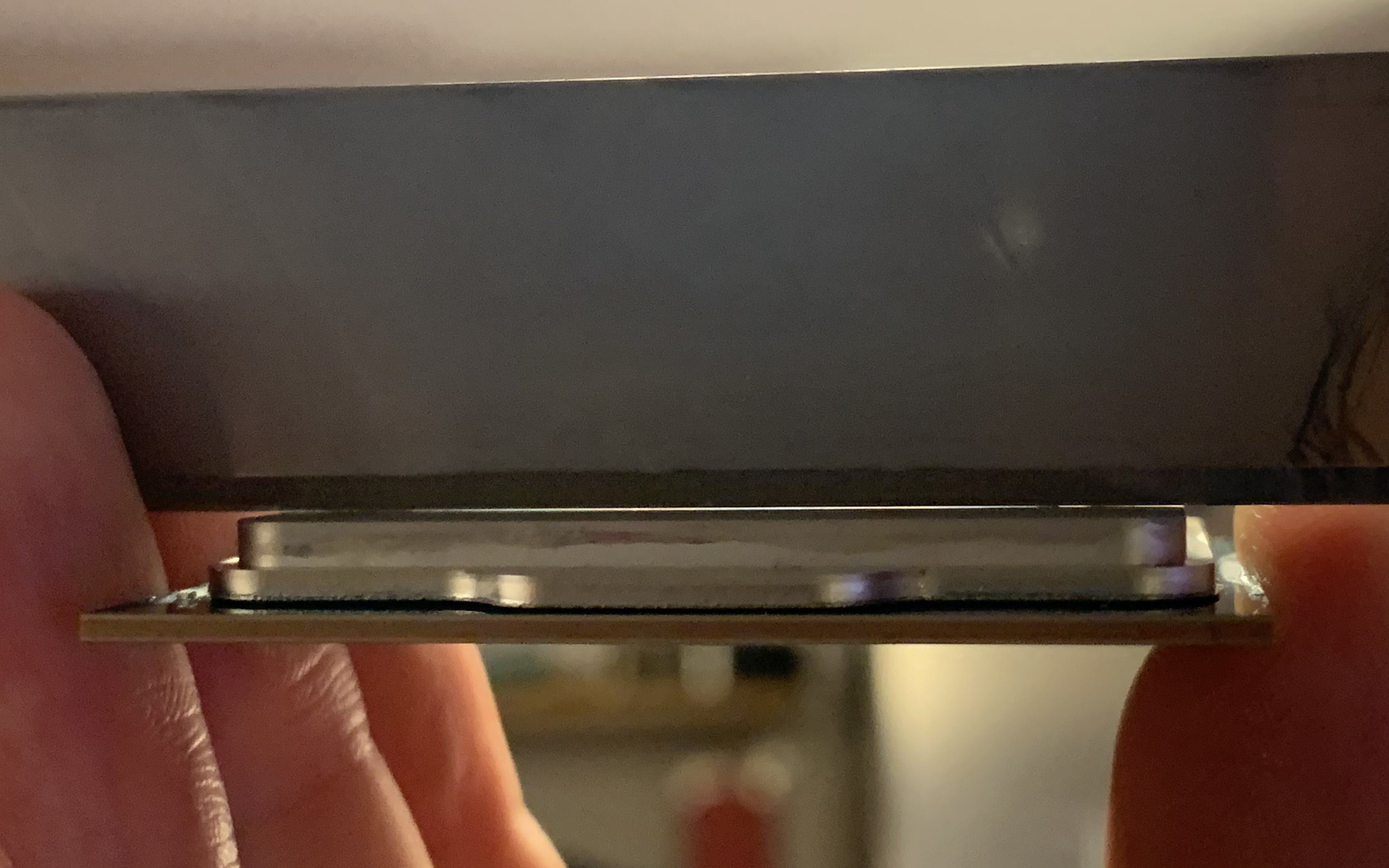

Bei der WLP Verteilung sieht man sehr gut wie nur oben und unten Kontakt entsteht. Die Biegung geht nach dem Ausbau übrigens nicht weg :rolleyes2:
Die Intel IHS' sind seit einigen Generation (lt. Igor ab 6. Gen) immer konkav, weswegen viele Kühler konvex sind. Hatte das Thema auch mal im Lapping-Thread angerissen, auf Grundlage von Igors Beitrag. Wie es bei der aktuellen 12. Gen aussieht, kann ich nicht sagen, würde mich aber nicht wundern, wenn's weiterhin so geblieben ist.

Das der HS sich in der Mitte verbiegt sollte durch den Anpressdruck vom Chip darunter unmöglich sein. Da war entweder der HS ein Montagsmodel da zu hoch oder beim Verkleben ist massiv zu viel Kleber unter den Rändern.

Also ich habe mir im Jänner sehr genau diverse Berichte zu der Thematik durchgelesen, und nachdem sich sowohl Dark_angel als auch Igor dann der Sache genauer angenommen hatten, und mit dieser simplen, aber effektiven Lösung ("Washer-Mod") gekommen sind, für mich beschlossen, es auch anzuwenden.
Ich habe als ich mir meinen neuen Rechner im März zusammen gebaut habe (Gigabyte Z690M Aorus Elite AX + Intel Core i9-12900K + be quiet! Dark Rock TF 2) beschlossen, ich will das gar nicht erst probieren, ob und wie stark ich eine "Durchbiegung" zusammen bekomme, wenn ich die CPU "normal" einbaue, und habe somit schon direkt vor der ersten Montage, 4 Scheiben (mit 0,95mm Stärke) beigelegt... Hatte trotzdem immer noch einen mehr als ausreichenden Anpressdruck, und es rennt alles ohne Probleme...
Habs jetzt natürlich nicht extra nachgemessen, schraube aber seit ca. 30 Jahren an Rechnern, und habe schon etliche Generationen und Sockel durch, und zumindest rein subjektiv war der Anpressdruck trotz der beigelegten Scheiben, vergleichbar zu früheren Zusammenbauten... d.h. im Umkehrschluss hätte ich die Scheiben nicht beigelegt, hätte ich sicher um einiges mehr als "normal" Druck aufbringen müssen...
Oder die komplette CPU biegt sich mit. Sollte ohne Defekt möglich sein :unsure:
