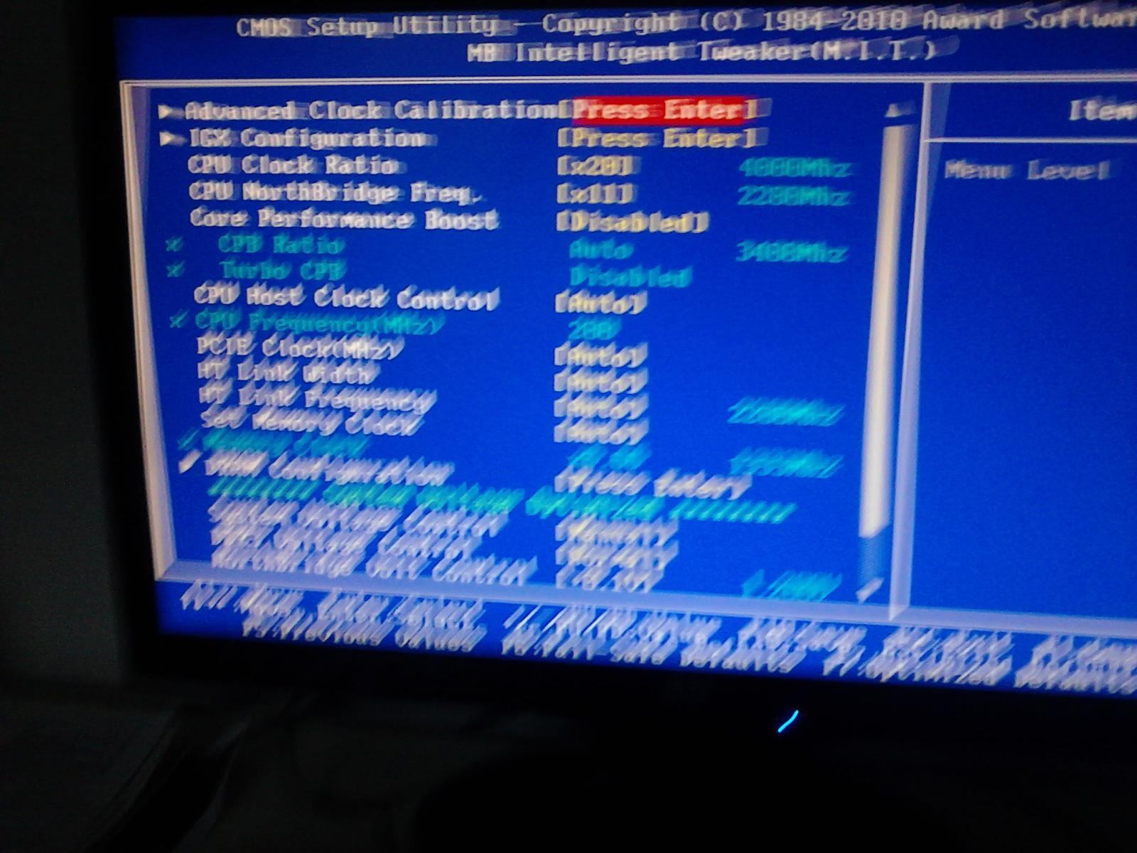

E: OC Einstellungen sind auch noch alle vorhande, also er hat sich nicht zurückgesetzt. Was ja auch dem Ruhezustand wiedersprechen würde!
so soll ich den einstellen ?
Hoffentlich sschieß ich nicht was kaputt
ich versuche es morgen mal :wink:

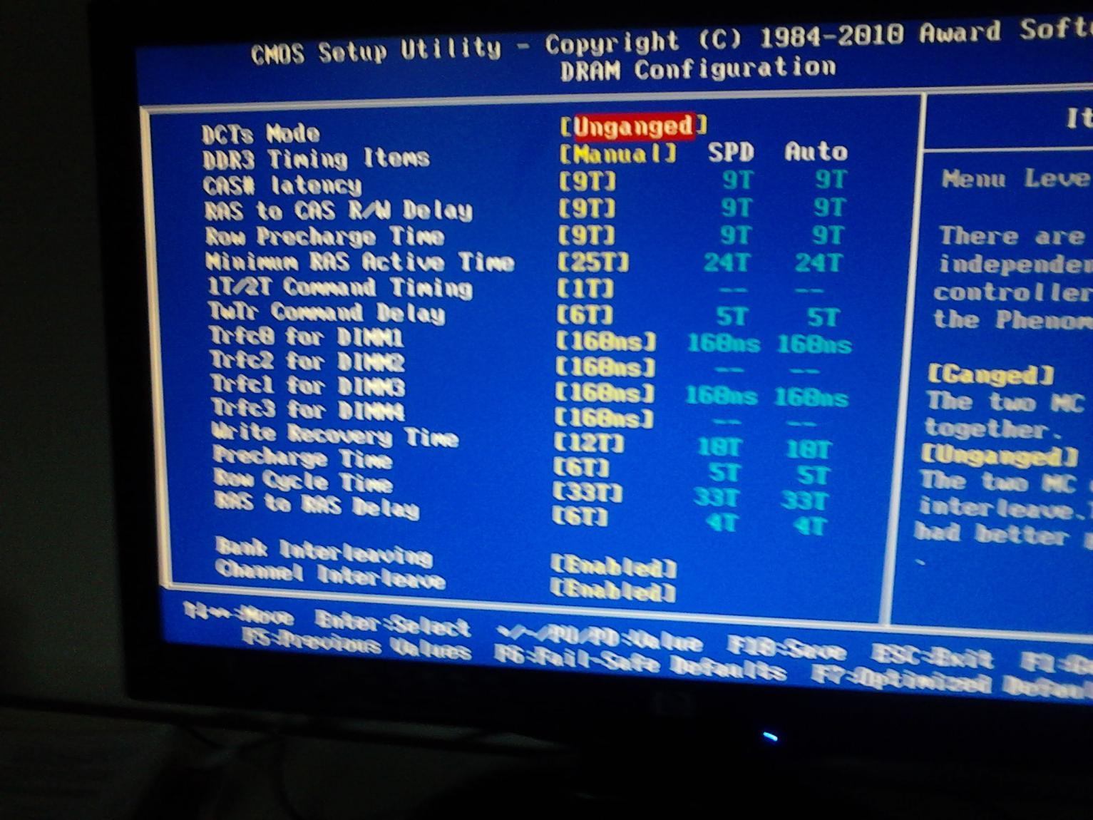

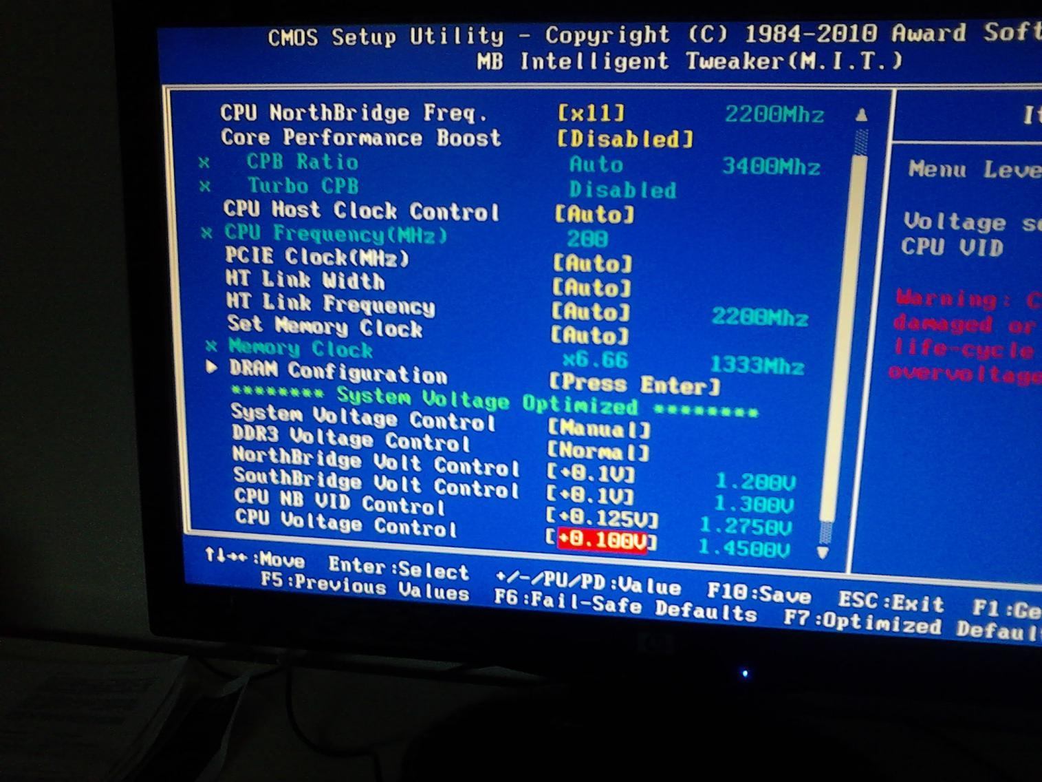

Oh man ,deine Bilder sagen aus, das die Materie dir egal war.
Du musst deine Spannungen fixen!
DDR3 Voltage control: 1,600V
Northbridge Volt Control: 1,175V (2000Mhz)
Southbridge Volt Control: +1
Cpu- NB vid auf :1,250V(+0,100V
Und die Timings Manuell einstellen!!!!!
9-9-9-25-34(24-33)
TwTr Command Delay : 6 T
Write Recovery Time: 12T
Precharge Time: 6T
Ras to Ras: 5T oder 6T
Beide Riegel auf 160 ns setzen!
Die Timings kannst du immer noch anpassen wenn du deine neue Cpu mal kennengelernt hast.
Wenn du möchtest kannst du deine NB auf 2200-2400Mhz setzen!
SB auf 2000Mhz festsetzen
Kannst ja mal testen
Gruss Hasestab
Du könntest mehr kaputt machen ,wenn du alles auf (Auto) lassen würdest!
Die von mir genannten Settings sind Standard!
Ich hab mal geschaut, Cpu -NB Vid hab ich noch höher, 1,3250V,
sonst bekomme ich die 16GB Ram nicht stabil !
Ist alles im Rahmen bei dir dann!
Den Rest so lassen wie auf den Bildern,is klar!
Gruss Hasestab

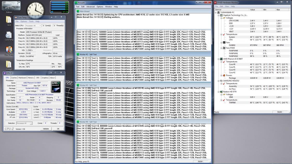

So hab Ihn jetzt Stabiel bekommen mit diesen einstellungen So wie Du gesagt hast allerdings muste ich die Northbrige Volt Control auf 1,200 setzten .
jetzt läuft er auf 4 Ghz und Die Temps sind meiner meinung nach auch Okay .Oder?
Servus,
na Wunderbar!
Temps sind noch im Rahmen ,mir persönlich zu hoch, wie ist denn die Gehäusebelüftung?
Aber bei der Spannung zu verkraften.
Mit dem +1 hast du falsch verstanden. Ich meinte einen Wert über normal!
Bei der Southbridge Volt Control müssten es so 1,200V sein.
Das mit der NB Volt Control kann schon sein. Bin der meinung das liegt an den 4Gb Riegeln, und halt am Oc
Jetzt kannst du noch deinen HT Link festsetzen (2000 - 2200Mhz).
Die DDR3 Voltage control noch auf die Spannung wo auf den Riegeln steht. Bei 16Gb gehts bei mir nicht unter 1,600V, wobei 1,650V absolut im Rahmen sind.(Standard 1,500V)

also habe ein Midi Tower Belüftung könnte besser sein der Ram darf glaub ich nur 1,5V haben wenn ich mich nicht irre komme da leider net mehr dran dan müste ich den Kühler ausbauen .
Ht hab ich doch schon auf 2200 stehen.
Nein ich weiß nciht was mein System so drauf hat bin ja schon froh Ihn soweit bekommen zu haben lach.
Weiß auch nicht ob das Board es mit machen würde weil es nur passiv gekühlt wird an der Nortbrige
Also kann ich das so stehen lassen oder muss ich noch was ändern?
