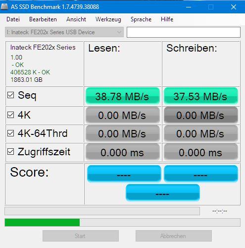

Hab ihn getest und es kommen dabei nur ca. 38 MB/s raus.

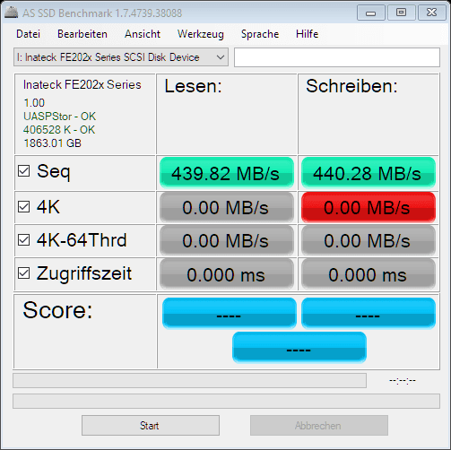

Hab dann umgesteckt auf den USB-A mit 3.2 Gen 1 und da sind es dann über 400 MB/s.

Vorhin ist das 3.2 Gen2 USB-C > USB-C Kabel gekommen und jetzt läuft es, wie es soll (mit ner 10 Gbps Übertragung.
War also nur ein falsches Kabel, was ich genutzt habe (wahrscheinlich nur ein kurzes Ladekabel)
