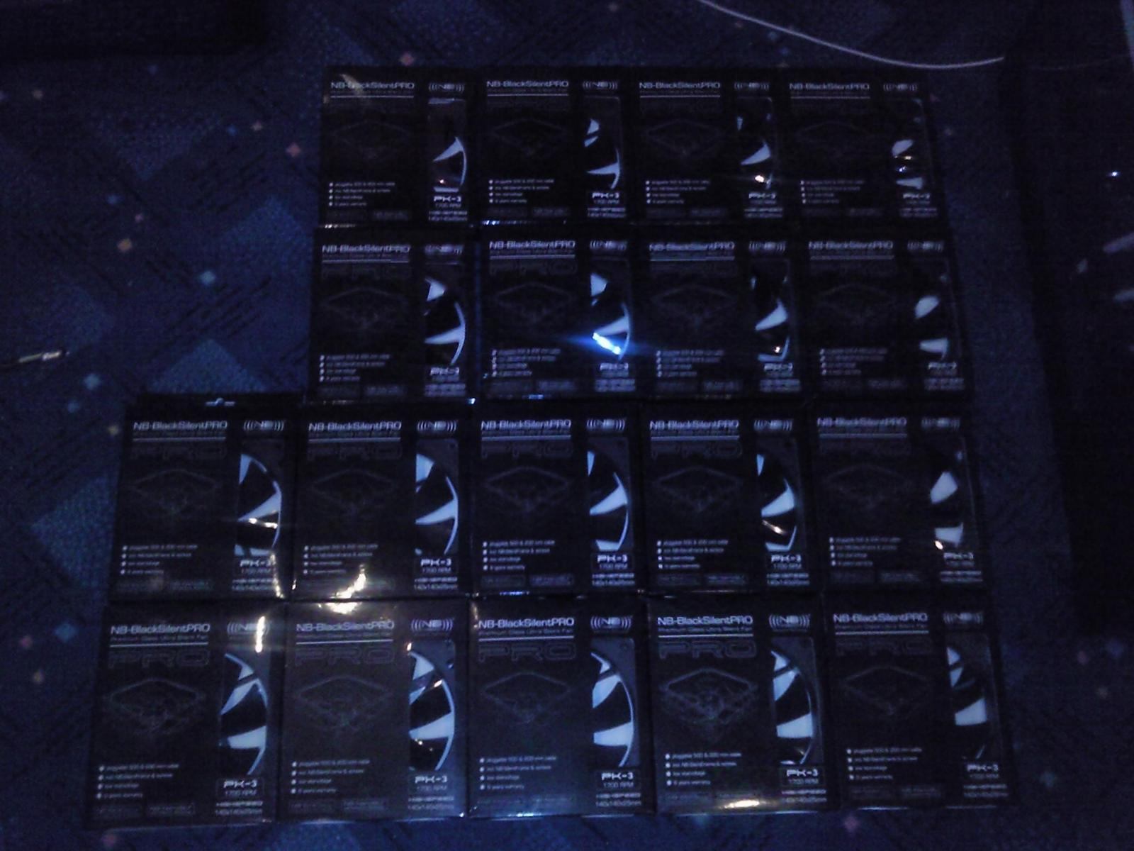

jetz weiss ich, warum ich nirgendwo die luefter bekommen hab. der bundy hat sie alle gekauft :<
