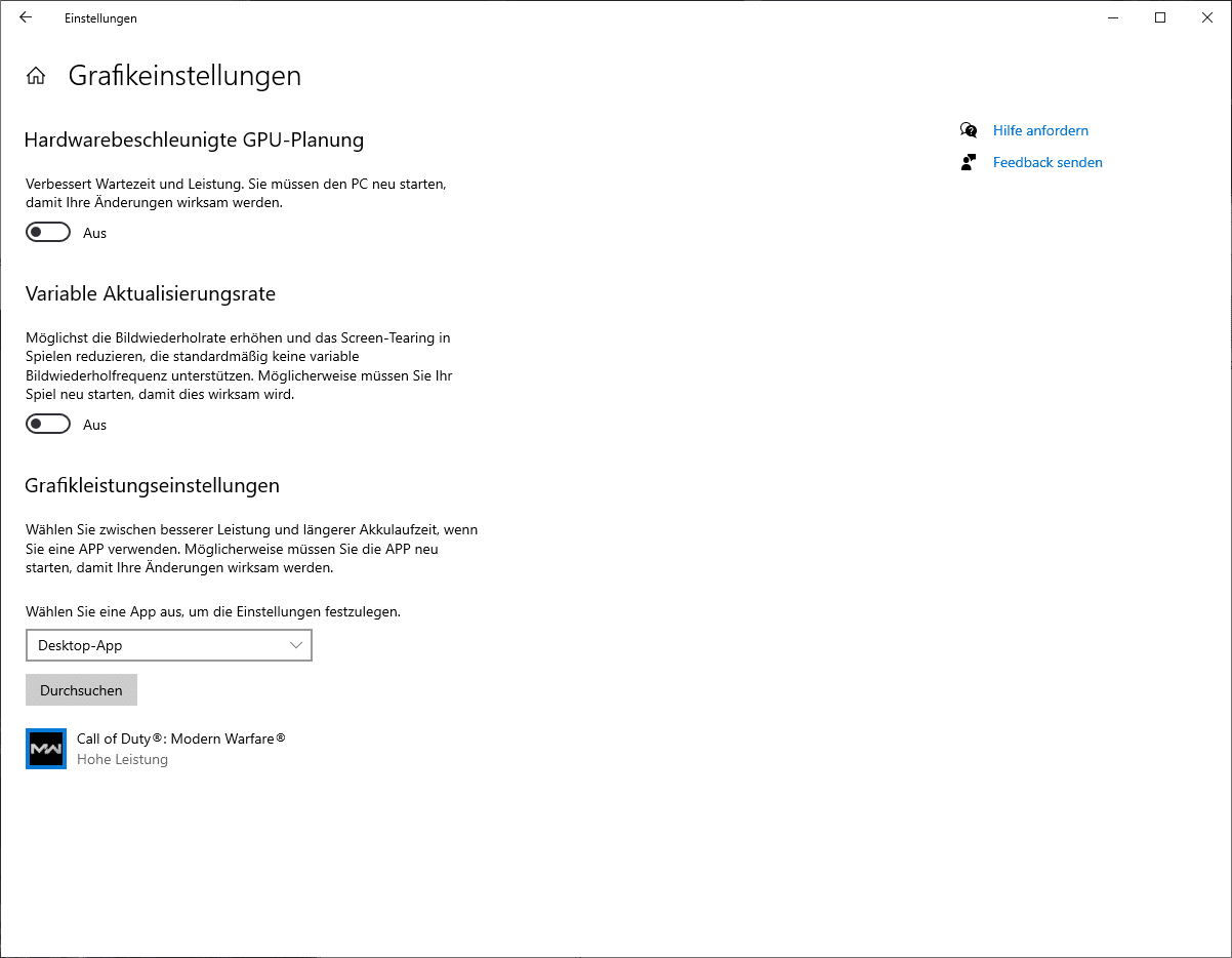

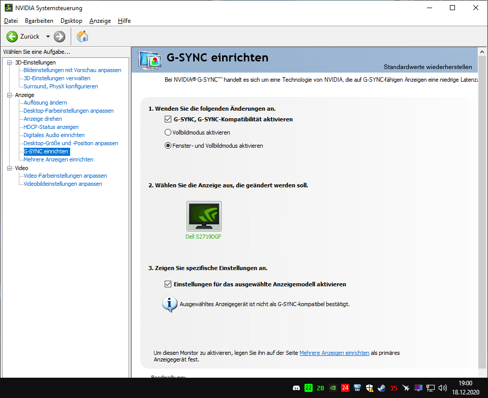

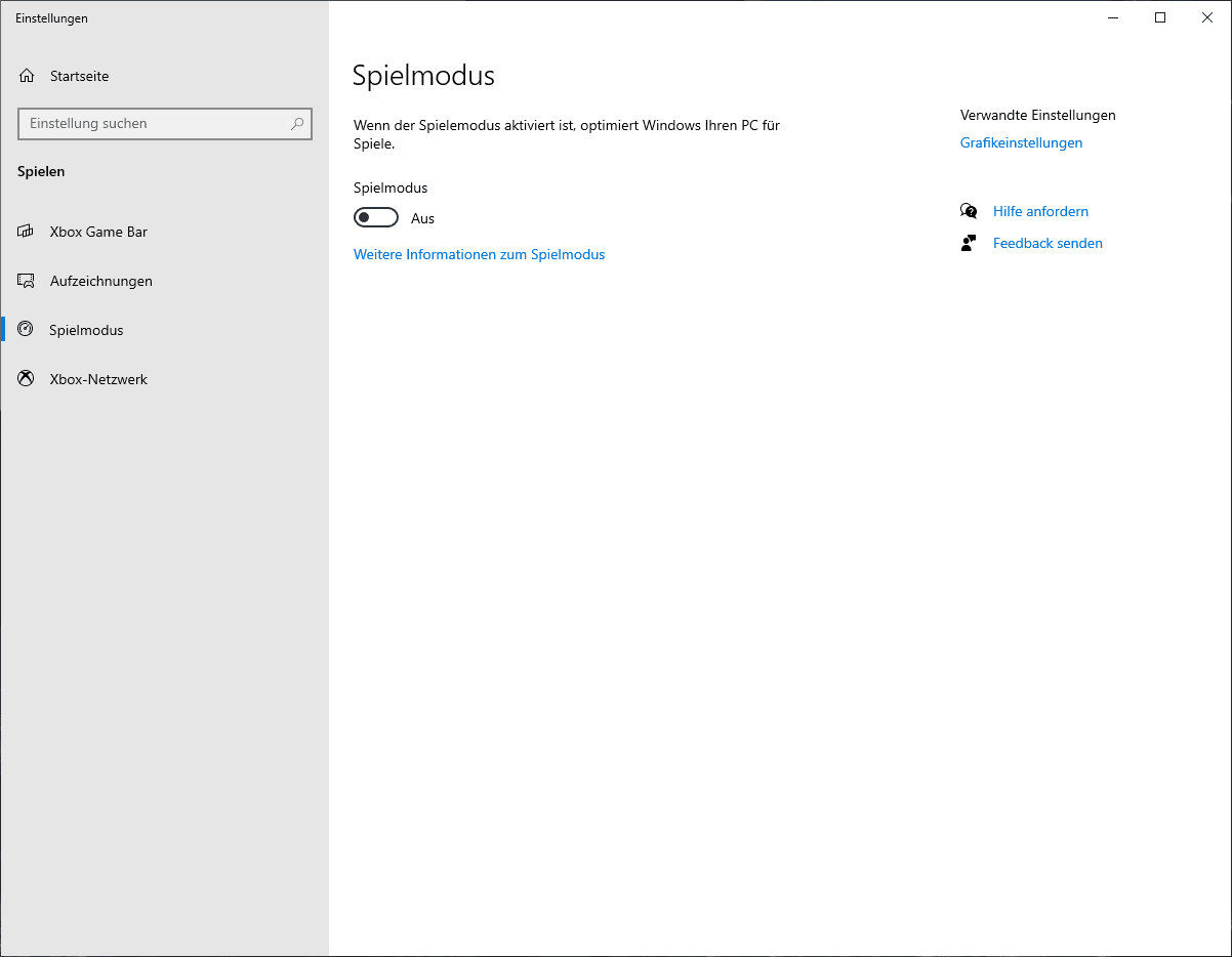

Kannst du mal einen Screenshot von deinen Nvidia Settings im DriverPanel zeigen? Alle bitte
Stell mal folgende Dinge um zum testen:
- Modus für geringe Latenz: Ultra
- Vertikale Synchronisierung: Ein
Im Gsync Bereich hast du hoffentlich folgendes:
In Spielen stellst du Vsync auf AUS
Ansonsten probier:
Dann alles was du in den Tabs hier findest ausschalten
Thanks dude, ich probier das mal
So habe all deine Vorschläge umgesetzt und es ändert sich nix...Habe nochmal 2 Videos gemacht. BL3 wird beinahe unspielbar und ruckelt sich einen zurecht...CSS ruckelt zwar nicht, aber ich hatte noch nie mit einem System was anderes alsn arschglatten Frametimegraphen ohne diese andauernden ausreißer. Und ich zocke CSS seit Ewigkeiten mit etlichen verschiedenen Systemen. Also irgendwas passt mit meinem System einfach nicht, es laufen zu viele Spiele einfach nicht so wie sie laufen müssten.
